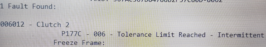

Salut. Sunt "fericitul " posesor al unui Golf 5 1.9 cu DSG7.
In urma cu 4 zile, intr-o dimineata, masina a inceput sa faca urat : a mers putin in suturi si in urma acestora a trecut in treapta de siguranta D2 fiind blocata in aceasta treapta.
Imi clipocesc indicatoarele din bord de la cutie.  Dupa ce pun contactul de mai multe ori sau o pornesc, aceasta se reseteaza si pot sa merg cu ea. De astazi insa a inceput sa faca din ce in ce mai des, Chiar daca trag pe dreapta si refac chestiile cu contactul si pornitul pe loc pana isi revine din starea aceea in scurt timp reapare in mers.
Am fost la 2 persoane : un electrician care in urma testarii masinii cu Vag Comm-ul a spus ca este circuit deschis pe Mechatronic.
Un service : care a spus ca nu este din mecatronic ci din ambreiaje, raportand ca unul din ambreiaje este mai uzat...sau ceva de genul. Nu am reusit sa iau codurile de eroare.
As fi recunoscator daca imi puteti impartasii din experientele dumneavoastra raportate la simptomele mele.

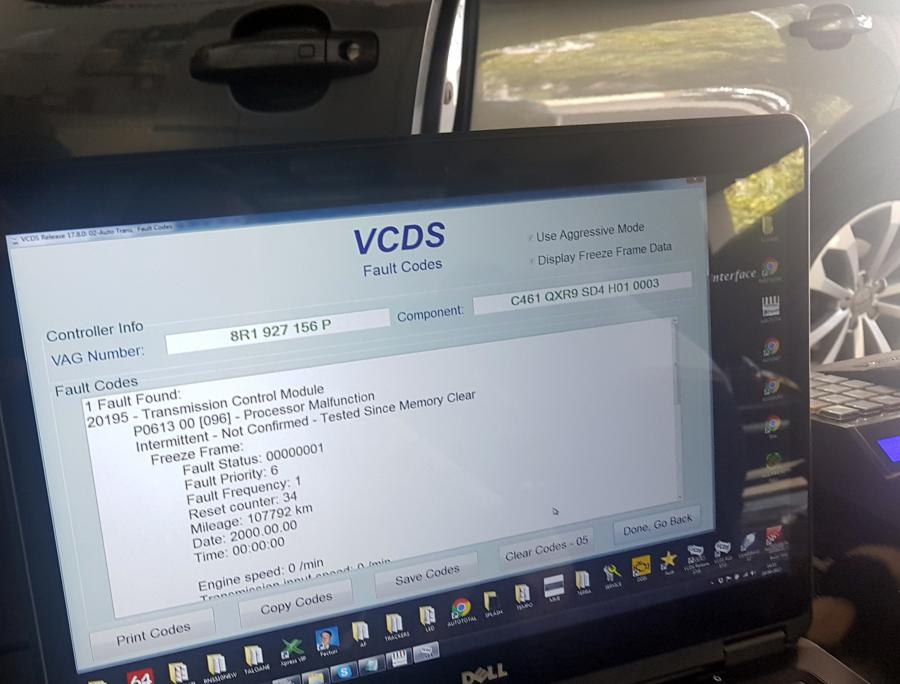

Probleme cutie automata Audi STRONIC (DSG) pe un 2.0 TDI, Q5 2013
M-am trezit cu o superba eroare cand m-am urcat in masina si am dat sa pornesc, GearBox Malfunction, please select P (Parking) Mode and stop engine.
In urma investigatiei este vorba de P0613 00 [096] Processor Malfunction. Dupa oprire, eroarea a disparut, apoi masina pare sa mearga normal, nici un soc sau alt efect neplacut in afara de anuntul din bord.
Stie cineva despre ce este vorba?
Golf 5 cu DSG7? Nu stiam ca au pus o astfel de cutie pe golf 5. In fine...dupa simptome, cel mai probabil este mecatronicul. Ambreiajele in general patineaza, nu dau erori de viteza. Strict parerea mea.

Cred ca asta este eroarea pe care mi-a sesizat-o meseriasul!
