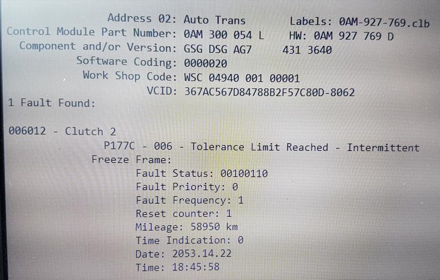

După 4 ani și 40k km, zilele trecute când erau 20gr am avut trepidații pronunțate la plecarea în rampă. Le am de vreo 2 ani, am mai postat pe aici. La o scanare am si cod de eroare, toleranta depășită la ambreiaj 2.
O sa le schimb cât mai curând, va țin la curent.
Ma poate ajuta cineva cu ultimele coduri pt ambreiaje? Din câte știu din thread-ul asta ar exista si a 3 a varianta ...poate vor rezista mai mult de 40k km :)
