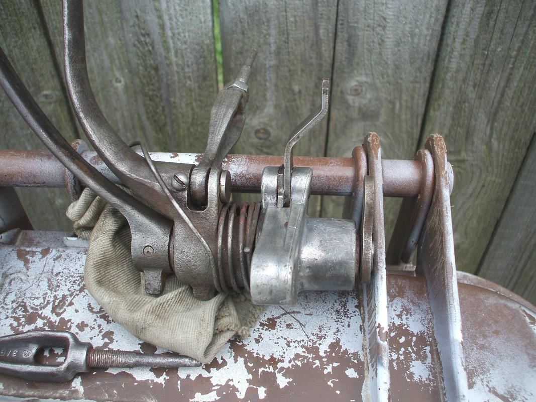

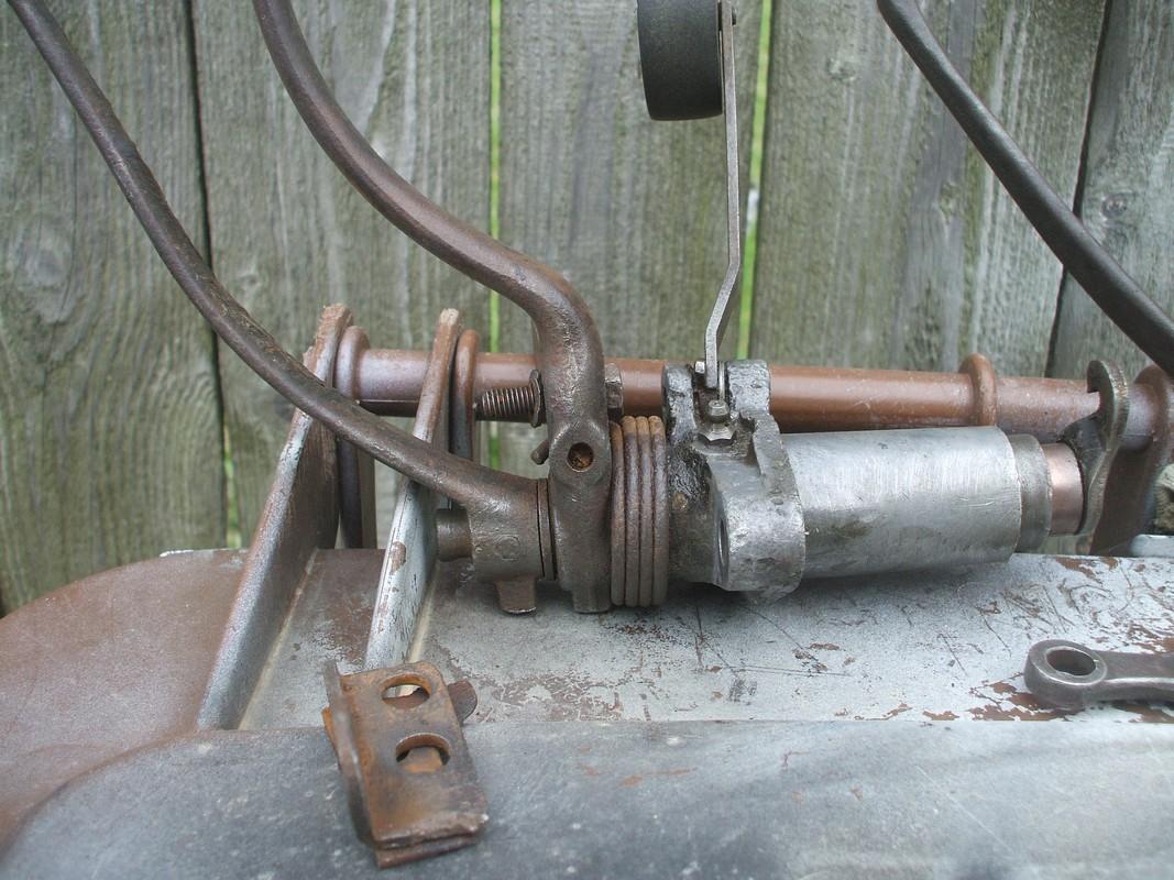

Am demontat sistemul pedalier de la al meu oval, ptr a-l curata, unge si pastra ptr cand va veni timpul de montare cu noua pompa dublu circuit pe care vreau sa-l montez.
Problema este ca are joc in axul pedalier si am zis ca il schimb cu unul post 1960.
Dar am descoperit ca la oval carligul ptr cablul de ambreiaj este mai mult inspre dreapta fata de cel post 60.(poza 1).
Eu n-am vazut pana acum cum e cu tubul prin care trece cablu de ambreiaj- adica daca trebuie sa pun cablul prin tubul original, nu v-a ajunge la carligul de la post 60.
Intrebarea era daca pot schimba pedalierul, sau sa-l repar pe cel original ?

Ma gandesc ca idee este sa-l pastrezi pe cel original. Nu e greu de reconditionat. Chiar daca nu gasesti bronz grafitat sa refaci bucsele axului, poti sa le faci cu bronz normal... Fa-l pe cel original. MErita!
Dupa ce am terminat de scris, am recitit. :D
Deja ajunsesem la ideea de reparatie a pedalierului, ca altfel ar trebui sa tai capac in tunel, sa vad care pe unde vin tuburile ptr cabluri.
Ma complic cam mult.
Sa vad cum intaresc urechile de la bratul de acceleratie, ca e cam mancat.
Mersi de sfat
Repara tubul pedalierului oval.  Vad ca are si un gresor - inlocuieste busca mentinand sistemul de gresare.  Astfel il vei putea gresa din cand in cand si practic "nu mai are moarte" .
