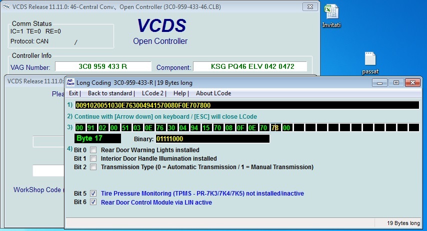

3C0 614 095 S cred ca la mine merge. Mi-a dat coding accepted (a facut bing) si cand pun contactul se aprinde martorul ala si se stinge.
post-79990-0-68828600-1381838699_thumb.j  Acum trebuie debifat aici?
Modificat de piny
Nu, lasa-l asa... ala se refera la TPMS via senzori roti.

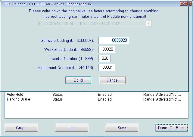

De ce apare 35320? Ce inseamna? Si de ce la Measuring Blocks imi apare Auto-Hold?  Nu am autohold din ce stiu....
Multumesc frumos

Am reusit si eu sa-mi activez functia TPMS pe masina personala.
La codul gasit pe masina am adaugat 002048.
Address 03: ABS Brakes        Labels: 3C0-614-109-C4.clb
   Part No SW: 3C0 614 109 M    HW: 3C0 614 109 M
   Component: J104    C4 440 V2   0021
   Revision: --025---    Serial number: 00000795109109
   Coding: 0035320
   Shop #: WSC 05311 000 00000
   VCID: 2855E6799BE83A9
No fault code found.

Ma ajuta si pe mine cineva cu interpretarea codari unitatii mele de ABS?
Multumesc frumos
Cineva???? Ma ajuta si pe mine? :D
care este problema, de te intereseaza coding-ul ?
daca nu ai buton de AH si nici nu ai eroare pe 53-parking brake - nu are treaba.
Salut....
M-am clarificat cu Pronet :D Este in regula acum.....
Multumesc...
Deci, banuiesc ca nu are AH....nu ?
Nu, nu are. Parking brake-ul e codat fara. Insa are hill/hold control - acel "lag" care iti tine un pic masina cand pleci din panta/rampa.

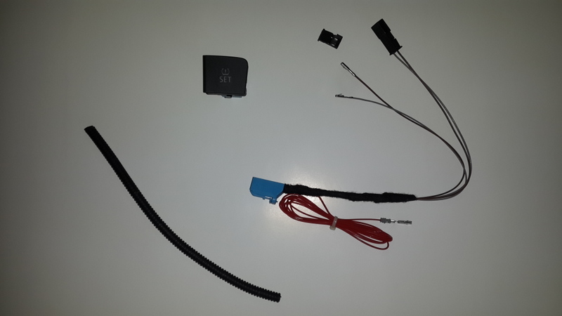

Eu nu inteleg un lucru, butonul de TMPS are 4 pini: un GND pentru switch-ul propriuzis, un GND pentru backlight, iesire catre pin16 de la ABS iar iesirea catre activarea backlight-ului unde se leaga?
Mai mult, am mai vazut in poza atasata ca sunt 5 fire...
post-21936-0-65078600-1388052349_thumb.j
Modificat de zipzic
Cablajul de acolo este complet, este un cablaj plug&play.
Scoti 2 fire de la un buton de langa, iluminare + si - , le introduci in mica mufa separat (in poza), apoi se introduce in mufa neagra, si firele libere le introduci in locul de unde ai scos firele.
Si in acest fel ai alimentat butonul fara sa tai nici un fir.
adica, face o punte de alimentare, ca sa nu tai/dezizolezi cablajul original al masinii.

Ma poate ajuta cineva cu un cod pentru cablajul de la butonul de TPMS la ABS? Daca exista cod pentru asa ceva.
Butonul costa cam 80RON.
Nu exista cod pentru cablaj, trebuie sa il compui din pini, fire si mufa!
