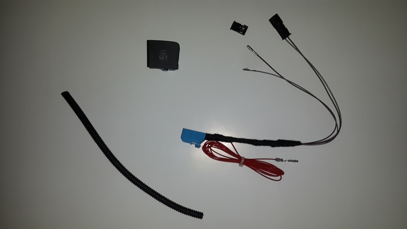

La sistemul TPMS pe ABS, odata cu butonul si cablajul necesar am primit si o bucata de furtun, de plastic, o protectie, de  vreo 15-20 cm.
Imi poate zice cineva care are ELSA sau a mai facut acest retrofit, unde anume se pune acel furtun.
Mersi mult.
Nu, e tub copex negru.
Este clar ca e protectie a firului.
Poate ma prind cand fac montajul, dar am vrut sa ma asigur ca nu o sa am surprize.
MS.

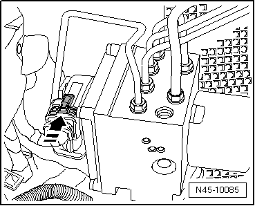

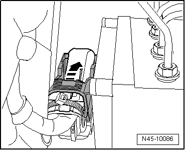

Am tras cablu de la buton TPMS la pompa, dar nu am reusit nici de-al dracului sa scot mufa de pe pompa ABS.
Are careva vreo diagrama, ceva desen cu explicatii cum se scoate ?!
Mersi.
nu ai putut sa scoti mufa din pompa sau nu ai putut sa scoti capacul sa bagi pinul?la mufa vezi ca are un sistem de siguranta,mai exact ca un buton rosu se trage spre jumatatea mufei,apoi se ridica de o parghie tot din fata si este pe balama.codarea pe modulul abs am facuto,dar citisem pe undeva ca s-ar face si in convenience.
cred ca nu a impins siguranta - vezi in poza numita de mine - conector abs 1
post-30007-0-23348500-1379443225_thumb.p
post-30007-0-67837600-1379443237_thumb.p
Doar pasii din poza am resusit sa ii fac.
Impins siguranta rosie in spate, tras te parghia in forma de U in stpate.
Si apoi surpriza.........nimic, nu am reusit sa scot mufa nici de-al dracului.
Aici m-am blocat.
trebuie sa o duci la 180 de grade parghia,apoi incepi sa misti stanga-dreapta si tragi de ea in sus in acelasi timp.are o garnitura de cauciuc si poate s-a lipit se pompa.spor la treaba.
mai mult ca sigur, este un pic incotopenita..... :D
daca ai deschis-o exact ca in poza, doar forta iti sta in drum....
Crede-ma Florine, ca 2 ore am tras de ea pana sa te sun.
Dupa ce am dus parghia in spate, am tot tras de ea, dar cu simt de raspundere, nu de alta dar cu forta nu stau rau, si decat sa rup ceva, cum am mai patit, mai bine astept sa ma informez klumea.
Am miscat stanga-dreapta, in toate partile, si nimic.
Cand misc parghia se misca mufa, dar dupa aia nu vrea sa iasa si pace.
Maine iau si fac o filmare cu camera auto, de se pune pe parbriz, are si inffrarosu, sa vedeti ca nu vb prostii, si il las si pe Tzaga sa incerce.
Imi este frica sa trag ca bolovanu, ma gandeam ca poate mai are o siguranta ceva si sa nu imi belesc mufa sa am ce schimba dupa aia.
Deobicei parghiile respective au spre capatul cursei un hop care trebuie trecut si ala si dupa aia iese mufa usor.
Modestule! Nu zici nimic de clarificarea "dilemelor" pe acest subiect!
Multumesc pentru montajul TPMS-ului!
Dupa ce mi--a batut obrauzu cezar, hai sa explic.
Am fost la Tzaga, si dupa ce am pipait amandoi mufa, am descoperit smecheria.
Cand impingi parghia in spate, cand ajunge in capat, trebuie sa faca un click, si dupa aia iese mufa.
Fiiind in foarte greu accesul la mufa, nu reuseam sa mai imping parghia ca sa faca click.
Dar cu cateva zgarieturi pe maini, se rezolva si aia.
Acum am executat si mufa mea si alte 2 mufe.
Mersi multi colegilor care si-au dat straduinta sa ma ajute cu un sfat, o poza.
