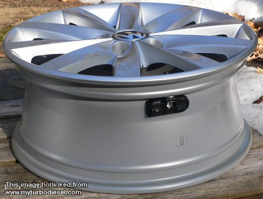

oare sunt toate la fel, ce ar trebui sa iau in considerare, fara sa le dau jos fizic pe ale mele.
Pentru anul tau de fabricatie astea sunt codurile pentru senzori:
- 1K0 907 253 C - 434MHZ
- 1K0 907 253 D - 315MHZ
- 3C0 907 253 - 434MHZ (pentru roti de 18")
- 1K0 907 253 E - 315MHZ (pentru roti de 18")
