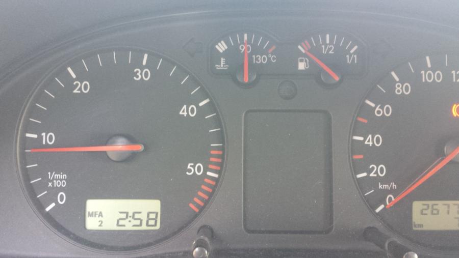

Nu am rezolvat problema, de cand am demontat pompa acum masina se opreste cand ajunge acul la jumatate, mai exact cand raman cam 30L de combustibil in masina...

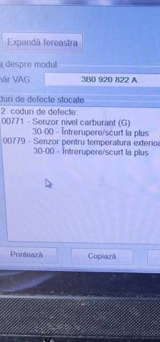

Screenshot_20250923_052528_Gallery.thumb.jpg.634c055c637ac16f85d6f0dbb6c23b7f.jpgAsta indica testerul, unde credeti ca poate fi intrerupt si daca cei doi senzori sunt pe aceaisi coloana de fire?
Si cel care a pus testerul nu stie sa-ti spuna? ce verificari a mai facut ?
Eu am tester, dar inainte sa caut acul in carul de sarme poate ai o idee mai buna, mulțumesc!
