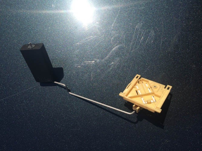

Va rog imi puteti atașa o poza sa vad cum arata acel plutitor.. sa am o idee despre ce este vorba
Asta e toata piesa, probabil asa o vei primi la dezmembrari.
88402668_1_261x203_pompa-motorina-passat
Defectul e in partea asta:
0ee141b11eada0e1af618f1a05e3c3c6-0-700_7
Gata am rezolvat problema. Era un fir rupt de la plutitor. Am fost la un electronist si mi-a zis ca nu merge lipita ca s-a smuls de pe placa  si ca placa este de ceramica si nu merge refacuta acea lipitura asa ca am cumpărat plutitorul de la dezmembrări 50 de lei si asta a fost toata treaba. Iar acel ajm despre care va spuneam ca are pompa s-a dovedit intr-un final ca este sorbul si nu avea nici ala pompa..va multumesc pt pareri si ajutor
