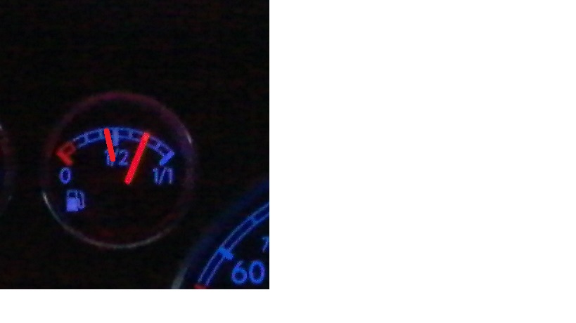

am si eu o nelamurire cu indicatorul/sonda de motorina.de exemplu alimentez cu 60l aproape plinul,ceasul in bord imi arata ca am full, si imii arata ca pot face 760km. dupa ce circul vreo 200km acul scade pana la pozitia din poza adica 3 sferturi, si imi calculeaza ca mai am de parcurs 550km. toate bune si frumoase pana aici acul scade usor si treptat fara sa imi dau seama ca isi muta pozitia. dar situatia se scchimba dupa ce acul coboara/trece de acest prag, adica daca circul cu ea 50km dupa ce a trecut de 3/4(pozitia acului in poza) acul incepe sa scada usor dar vizibil pana fix pe jumate(range 300km) daca mai circul 30 km acul urca pana in prima patratica, unde se stabilizeaza o vreme.dupa ce mai parcurg vreo 50-60km acul scade pana in patratica din-nainte de jumate( am desenat pe poza.range 260km). per total am parcurs 150km cu un sfert de rezervor daca ma iau dupa acul indicator.  acum ce sa cred ca ea atat a consumat ? defapt bc spune ca am avut cosum de 7.2l  adica aproximativ 10l. acum ii intreb si pe cei care conduc 4motion la voi tot la fel se maniifesta? aceasta plimbare a acului sa fie din cauza pompei de transfer pana egalizeaza motorina? mentionez ca am si oprit sa vad daca curge pe jos, sau daca am vreun furtun spart. am stat cu ea pe loc pornita si nu lasa urme deloc , si nici pe sub ea nu are urme de lichide.
masina este cu tractiune integrala asadar are doua rezervoare.
