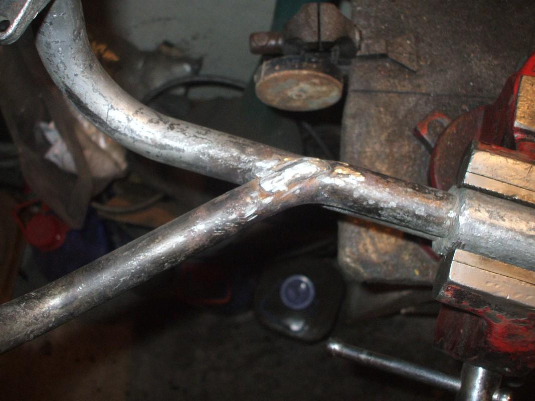

Am curatat galeria pe dinauntru cu bormasina si burghiul ptr beton.Cine crede ca a curatat-o cu sarme si cabluri , poate sa o dea jos deja, sau poate nu a fost prea infundata .
Am avut un dop de zgura de care n-am putut trece decat cu burghiul ptr beton, dupa ce am invartit 10 minute.
Am dat cate 1 gaura in partile galeriei, unde merge drept .(poza 1).Am curatat cu burghiul zgura din ambele parti.
Am sudat 2 capacele peste gauri -argon./electric si sper ca am terminat cu povestea asta.

Infundata cu o gaurica in mijloc de trecea sarma de 2.
La sarma de 4 , " se indoia la intrare "- trebuia Viagra. :icon_thumleft:
