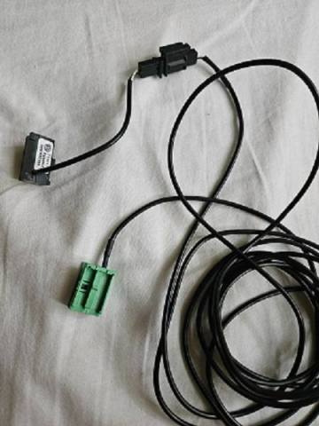

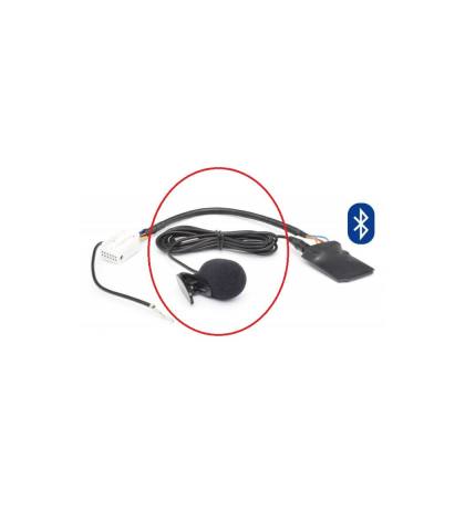

Microfonul asta e ceea ce trebuie? Daca il conectez la unitatea din postul anterior, va functiona..cum? https://www.olx.ro/d/oferta/cablu-microfon-bluetooth-vw-passat-golf-tiguan-etc-rns-310-315-510-ID8NHn1.html Ma gandeam ca in cablajul asta ar trebui sa existe un microfon..fizic. Am atasat poza unde am incercuit microfonul care mi se pare ca lipseste din link-ul de mai sus. Unitatea pe care o cumpar n-ar trebui sa vina cu un cod? Ma rog, codul sa fie comunicat de catre vanzator...
Modificat de dignitas1980
Nu e ok. Cauta un microfon original. Da-i cautare ,,microfon rns".
Da,unitatea are cod deblocare din 4 cifre. Ar trebui sa fie dat de vanzator. Dar poate fi aflat si ulterior.

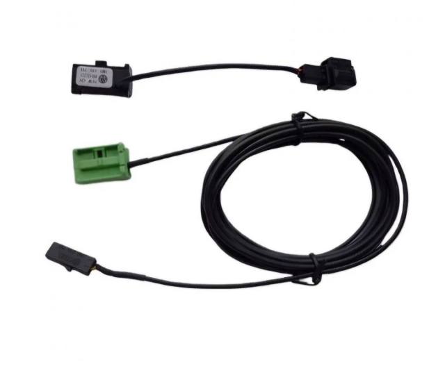

Asa trebuie sa arate kit ul de microfon original
dignitas1980
Am gasit microfon OEM, cod 3BD 035 711. Proprietarul RNS-ului 315 imi spune ca nu are niciun cod, insa ati mentionat mai sus ca se poate afla contracost. Care este pretul aflarii codului?

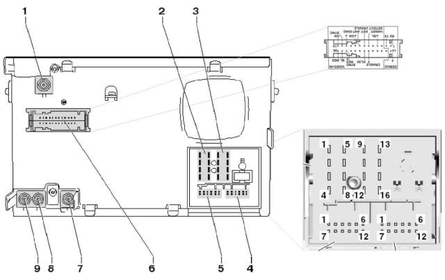

Am intrat in posesia RNS-ului 315 si a microfonului. Tipul(foarte amabil) de la care am cumparat navi si microfonul, a trecut pe unitate si codul pin. Mai mult, l-am rugat sa imi spuna codul vechii unitati, cand o voi inlatura. Contracost, bineinteles. Atasez o poza cu mufele numerotate, poate reusiti sa ma ajutati sa le conectez. La mine lipseste nr 1 din poza, nu are acea iesire. Dupa "mufare" din vcds(am cumparat o interfata pt a ma ajuta sa modific anumite functii) long coding, 37 navigatie, bifez telephone transceiver/Bluetooth (internal) inactive si asta e tot? Ah, da! Pt a duce firul microfonului(plafoniera-spatele unitatii) pot scoate firele din vreo mufa dupa care sa le reconectez? Nu stiu daca ma pot descurca cu mufele alea in locasurile prin care va trebui sa trec.
Am uitat sa adaug o intrebare.
Daca bifezi inactive-il dezactivezi. De ce ai face asta? Cablajul se trage din plafoniera pe sub marginea plafonului,cobori pe stalp si pe sub bord catre spate unitate.

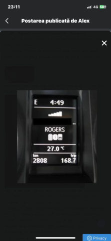

Salutare dețin un RNS 510 cu modul bluetooth premium 7p6 terminația J

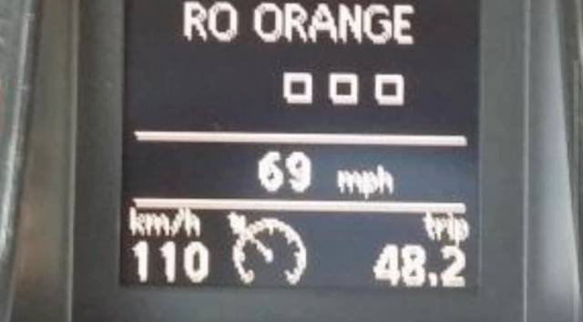

Problmea mea este ca în BC în loc de acele iconite apar niște pătrate (atașez poze)
Masina în cauza Passat B6 2009 ceasuri e5
Incompatibilitate ceasuri-modul BT. Schimbi modulul.
alextudor28
Am avut și modul 7p6 terminația D și la fel același simptom să fie oare de la ceasuri ? Soft vechi ?
Da.
