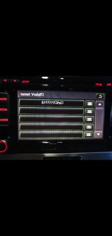

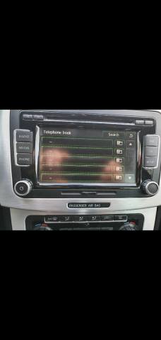

Salutare
Are cineva idee de ce îmi afișează asa agenda pe rcd,am ceasuri monocrom și pe ele îmi afișează agenda normal,modul bt este 7p6035730j,passat b6 2009.Mulțumesc
Modificat de mihai_mihai
Asigura-te ca ai agenda pe telefon, nu pe Sim.
Can accesezi o [cenzurat] din aia...vezi un nr de tel? Nu afiseaza nume/prenume contact sau nici numar telefon?
Agenda o am pe telefon, numele/prenume nu afișează nimic, daca întru pe contact îmi afișează ca în poza,înainte am avut un modul 5n0 cu d la final și îmi afișa corect.
Hmm ciudat. Incearca sa scoti o borna a bateriei 2 min si vezi dupa. Altfel, s-ar putea sa fie nevoie de un update sw al Rcd ului.
Am încercat sa scot borna câteva minute și la fel face,am cautat ceva detalii despre update soft pt rcd 510 și nu am găsit nimic.
SW 0130
HW 036
Sterge si asociaza iar, vezi daca le copiaza/afișează corect
