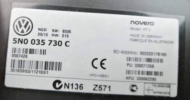

Am un passat b6 cu bord alb cu rns 510 si modul 5no035730 C, modul pe care vreau sa-l schimb deoarece nu pot face streaming audio si am semnalul cam slabut la tel.
Ma  gandeam daca este mai ok 7p6 035 730 k sau  3c8 035 730 e?!

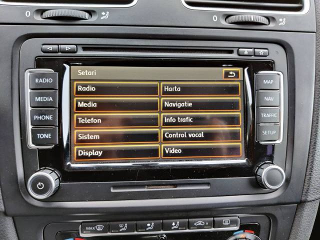

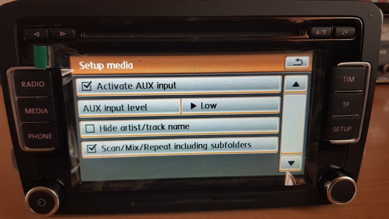

@spido îmi spui te rog cum sa seter din rcd ca prima redare sa fie bt ul? Am cautat prin toate setările și nu găsesc. Doar asta am la setări media:
esti conectat cu telefonul ?
Trebuia sa ai si BT auto play. Ori nu e conectat ori versiunea sw Rcd nu suporta.

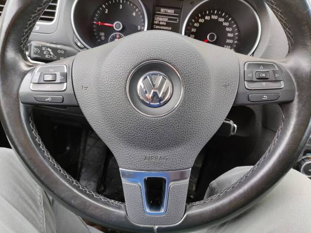

Sunt proaspăt posesor de Golf 6, 2010.
Întrucât modulul Bluetooth existent pe mașină nu suporta streaming, va rog sa ma îndrumați ce modul ar trebui sa cumpăr pentru a beneficia de streaming.
Am atașat foto cu navigația, modulul Bluetooth și volanul mașinii.
Va mulțumesc anticipat!

Alt modul...3c8..xxx xxx cu litera la sfarsit, 5k0 xxx xxx... sau 7p6xxx xxx.

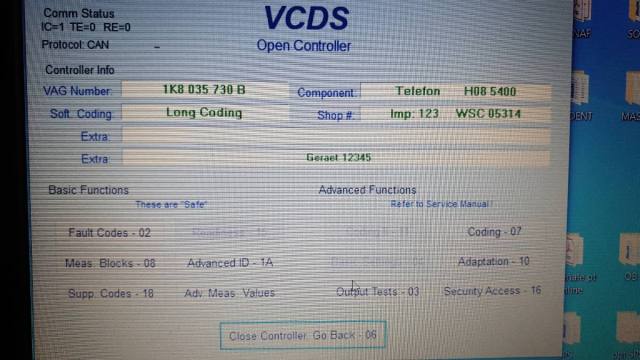

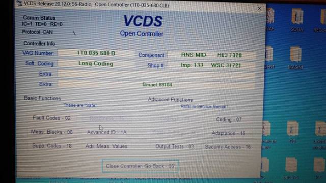

La un Passat B6 din 2009 cu bord alb si rns510 am incercat sa dezactivez cradle si sa activez bt pe modulul 1K8.035.730B.
Am codat pe 77 cu 40. Apoi visibil pe modul si sters conexiuni.
Butonul de Phone de pe rns face mute ( ca si pana acum) si in bord nimic nou.
Am reusit sa ma conectez cu telefon (si android si un iphone) si merge doar microfonul sunet nu am in masina (interlocutorul ma aude dar nu si eu pe el in difuzoare).
Pot raspunde de pe volan dar nimic pe.partea de sunet in masina.
Mai trebuie codat ceva sau o fi cablaj?
Cablaj. Vezi daca ai conexiuni intre t54/4 -t12/11,t54/5-t54/5,t54/8-t12/12,t54/9-t12/6. T54- conector BT. T12 conector verde Rns/Rcd.
Din moment ce interlocutorul te aude inseamna ca semnalul ajunge de la modulul bluetooth in navigatie, deci cablajul cred e ok, cel putin pe partea de telefonie.
Problema este la navigatie pentru ca nu scoate semnalul audio spre boxe. Eu suspectez softul navigatiei deci incearca un update/ reinstalare de firmware
Microfonul e conectat direct în modul de aceea il aude interlocutorul. Inclusiv versiunile mai vechi de software acceptă telefonie Deci nu cred că e de acolo.
La RNS510 (cu comanda vocala) microfonul ajunge in navigatie si de acolo pleaca spre modul, dar poate ca navigatia nu este echipare de fabrica.
Oricum demontarea navigatiei si verificarea cablajului din conectorul verde va elucida misterul

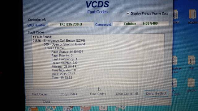

Am uitat anterior sa precizez ca mai aveam o eroare: 01526 Emergency call button (E276)
Codeaza modulul fără butoanele din plafon si apoi verifică cablajul
Dar nu cred ca scapi fara update de firmware. Softul este prea vechi
