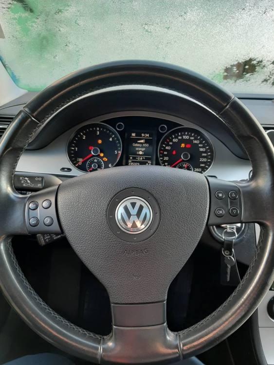

 Corect sunt ceasuri bc+ afiseaza pe ceasuri dar nu pot folosi butoannele de pe volan pentru cautare in agenda si nu func nici microfonul cu care este echipata masina.Cand primesc apel sau apelez vad pe ceasuri cine sau pe cine apelez  dar conversatia se tine prin microfonul telefonului nu al masinii.Asta este nelamurirea mea butoanele de pe volan dedicate de pe volan si microfonul de pe masina.
pun si foto cu afisajul.
Pai cu volanul ala nu au cum sa mearga comenzile.Trebuie volan generatie noua...
Sa inteleg ca orice model de modul bluetooth  as cumpara nu ar merge comenzile pe volan ..Trenuie schimbat volanul.Dar microfonul se poate activa.
Da,ai inteles bine.Microfonul da,se rezolva cum am mai zis.
