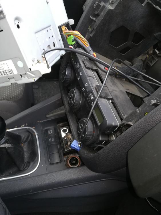

După ce am citit aproape toate paginile din acest topic, nu prea am găsit rezolvare la problema mea. Dețin un Golf 6 Variant model 2008 cu pregătire telefon și modulul BT 3C0 035 729 G. Unitatea media e un RCD 310. Bănuiesc că vechiul proprietar (a se citi samsar) a schimbat această unitate. Am această suspiciune, deoarece zilele trecute, desfăcând radioul am descoperit că mai am acolo un cablu de antena de navigație. Pe plafon an antena de tip rechin. Recent am achiziționat un cradle Bury s9 3xl. Pot să conectez telefonul (Huawei P9 Lite 2017) la VW UHV, să răspund, efectuez (se aude f bine în boxele mașinii), și să termin apelul din butonul Phone de pe volanul multifuncțional. Bineînțeles că nu pot face streaming audio și nici nu pot inițializa apeluri deoarece nu îmi afișează nici pe RCD, nici pe MFD agenda. Întrebarea mea este următoarea: ce ar trebui să schimb ca să pot beneficia și de afișarea agendei, măcar pe MFD?

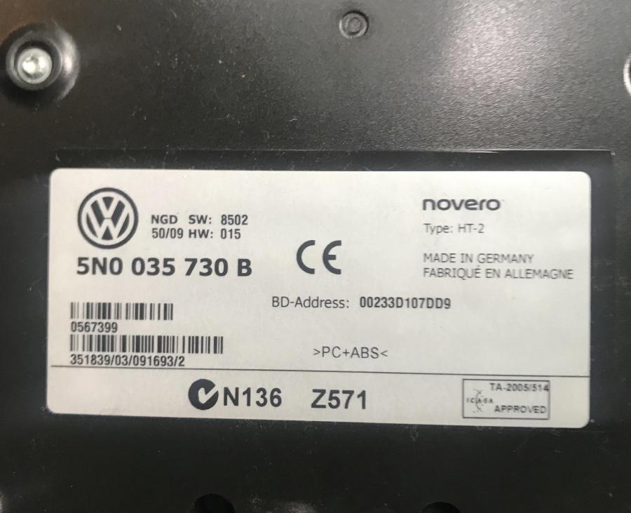

Am găsit unul:
5N0 035 730 B
Hovero HT-2
300 lei
Ar fi ok?

Da,e ok 5N0...va afisa pe rosii dar e conditionat de conectare doar Rsap.
Modificat de spido

5N0 xxx xxx D, parca are si A2DP, dar doar cu ceasuri albe...sau interfata FIS Link
5n0 ......A - cu bord rosu, B - cu bord rosu si afisare pe RNS
Da,are. El a gasit B,care nu are.Iar D-ul..e cam instabil....din pacate.
