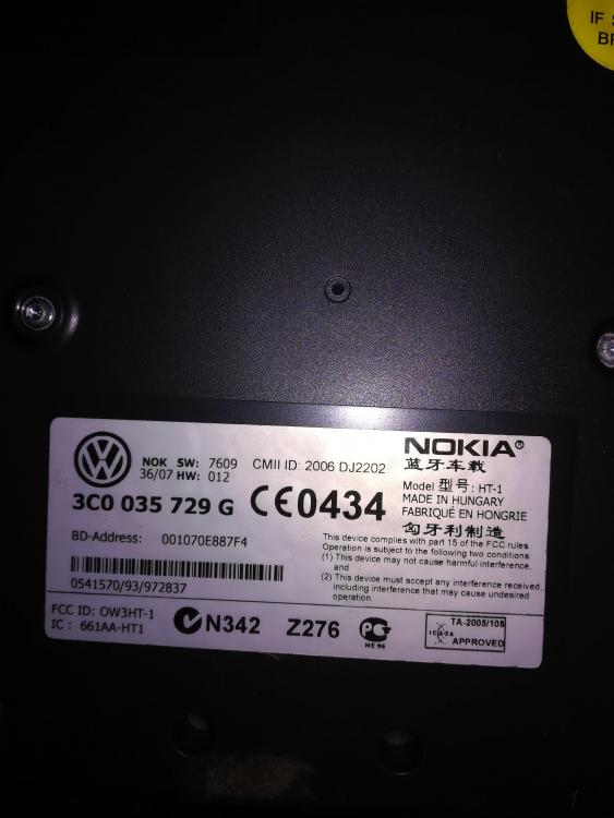

Am cumparat un modul bluetooth  3C0 035 729 G. Am montat functioneaza perfect pentru apeluri, dar vanzatorul a zis ca suporta si A2DP.
Nu reusesc nicicum sa pun muzica de pe telefon. Am auzit ca trebuie sa fac codarea "No craddle bluetooth on" dar nu prea pricep la asta, daca cineva poate sa-mi ajute astept!
Multumesc frumos !
A2DP mu inseamna ca poti asculta muzica, ci este un protocol de conectare . Tu ai nevoie de streaming audio, trebuie sa verifici daca modulul tau suporta acest lucru.
Si nu,modulul tau nu stie A2DP.

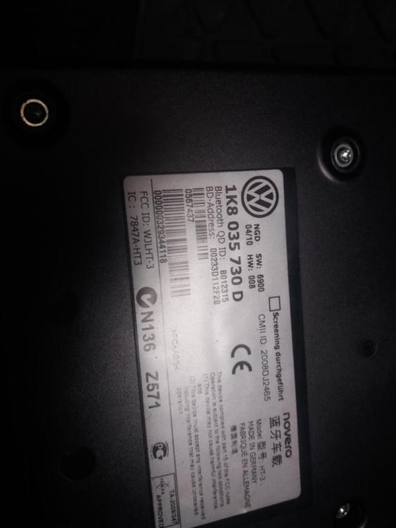

Am nevoie de ajutorul vostru. Am un Golf 6, dotat cu un RNS 310, car kit Nokia (modelul din fabrica, prins langa torpedo) si modul bluetooth 1K8 035 730 D (sub scaunul fata dreapta). Problema este ca desi am reusit intr-un final sa conectez un telefon prin bluetooth si sa initiez un apel, nu ma pot face auzit din cauza ca nu recunoaste microfonul. La o scanare cu VCDS-ul mi-a afisat eroarea:

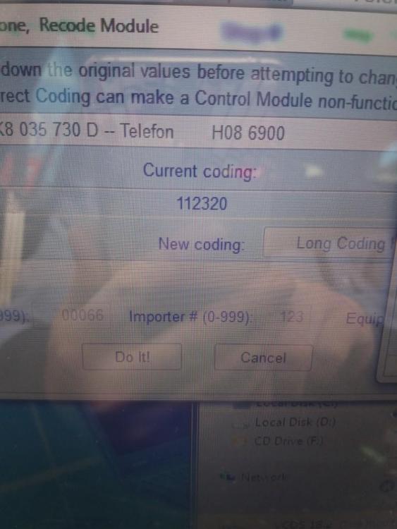

   Coding: 012020

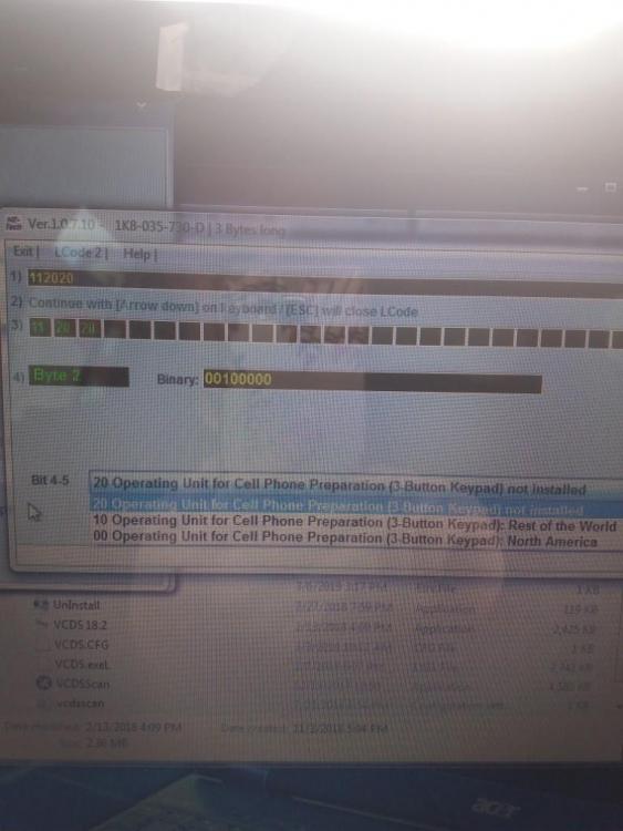

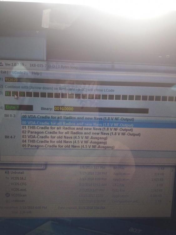

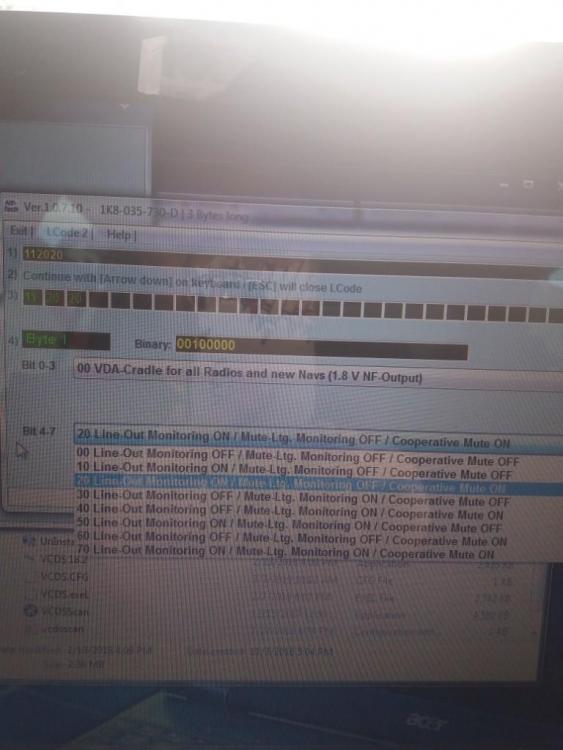

Am incercat sa codez, cu ajutorul long coding, dar nu am reusit. Va rog ajutati-ma cu codarea potrivita. Atasez ce optiuni am la long coding.
