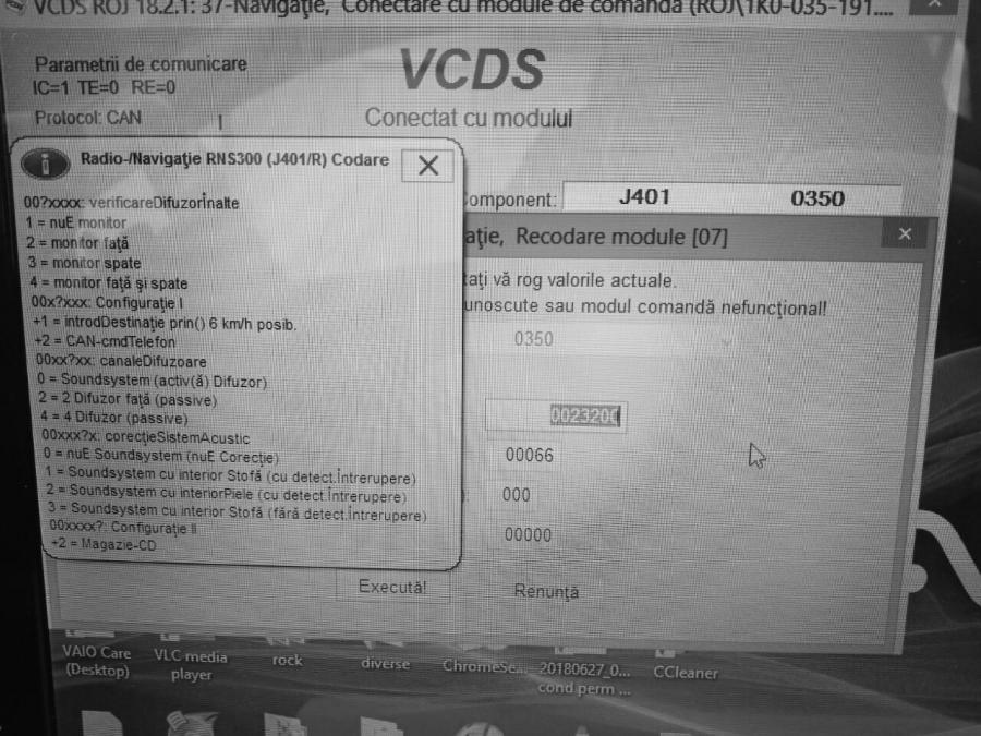

Salut!am incercat sa activez bluetooth ul cu vcds am bifat acolo sa fie vizibil am salvat dar nu gasesc nimic cu tel mobil poate cineva sa descrie de la a la z toti pasii ce trebuie facuti?

Trebuie sa mearga...daca e codat coerct si modulul e functional.Vezi sa nu fie codat cu cradle..e postata codarea in urma...si de mine si de Florin..cauta putin.
Cum imi dau seama daca e codat cu cradle?si ce inseamna asta?deschid iconita cu navigatie si imi apar in stanga niste coduri si ce corespunde fiecare de acolo nu mai stiu ce sa fac m am uitat la tutorial pe youtube si acolo e altfel!
Atunci mergi la cineva care se pricepe.
LA long coding pe modulul de telefon ce apare ?

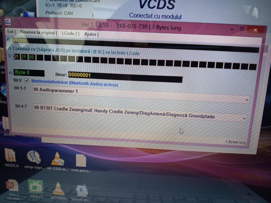

On 1/22/2019 at 9:07 PM, F l o r i n said:
Întra la long coding și alege 40 sau 50....Bt on, cradle off..... Chiar acum am facut una în aceeași situație
On 1/22/2019 at 9:51 PM, F l o r i n said:
Nu lucrez cu asa ceva.... Bifează mai sus și vezi dacă merge. După codare, ștergi conexiunile vechi și dă-i bt pe vizibil - astea se realizează din 10-adaptari
Imi da raspuns ca diagnoza nu e originala si nu pot modifica long coding !de unde se poate cumpara o diagnoza care poate modifica codarea!?

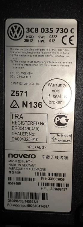

Buna ziua. Sunt nou pe acest forum dar am citit destul de multe legate de conectarea telefonului la modulul bluetooth din dotare. Am  passat cc din 2009 ceasuri albe rns510 comenzi pe volan , masina este echipata din fabrica cu un modul 1K8 035 730 pe care din pacate nu am reusit sa-limperechez cu telefonul , nu raspunde la comenzile de pe volan doar face mute din butoanele de pe rns. Am cautat pe forum si din cate am inteles este nevoie de folosirea VCDS pentru schimbarea unor setari . Am considerat ca e mai simplu sa cumpar un modul nou si am cumparat un 5N0 035 730 C  . Totul super pana la imperecherea cu telefonul . Atunci mi-am dat seama ce inseamna RSAP . Folosesc doua telefoane Sony care nu au RSAP.  De aici am nevoie de ajutorul vostru  , nu mai vreau sa arunc banii degeaba. As vrea sa stiu concret un cod de modul pentru a putea folosi telefonul eventual preluarea agendei telefonice streaming si afisare atat pe bord cat si pe ecranul rns. Mentionez ca sunt in reteaua vodafone. Va multumesc pentru raspuns si va rog sa nu ma condamnati ca nu am gasit un raspuns in postarile anterioare,de mare ajutor de altfel,dar sunt total incurcat in multitudienea de coduri
Multumesc pt raspuns Spido. Mai am totusi o intrebare. Din pozele pe care le vad pentru modelul 3C8... reiese ca are mufa pt antena, asta nu inseamna rsap?
Mulțumesc Al Bundy. Înseamnă că 3C8... știe și una și alta. Face alegerea automat? Scuze ca insist pe acest subiect dar nu prea as vrea sa fac tot felul de setări cu VCDS și oferta pentru acest cod este mai mare decât pt celelalte de aceea l-aș prefera.
