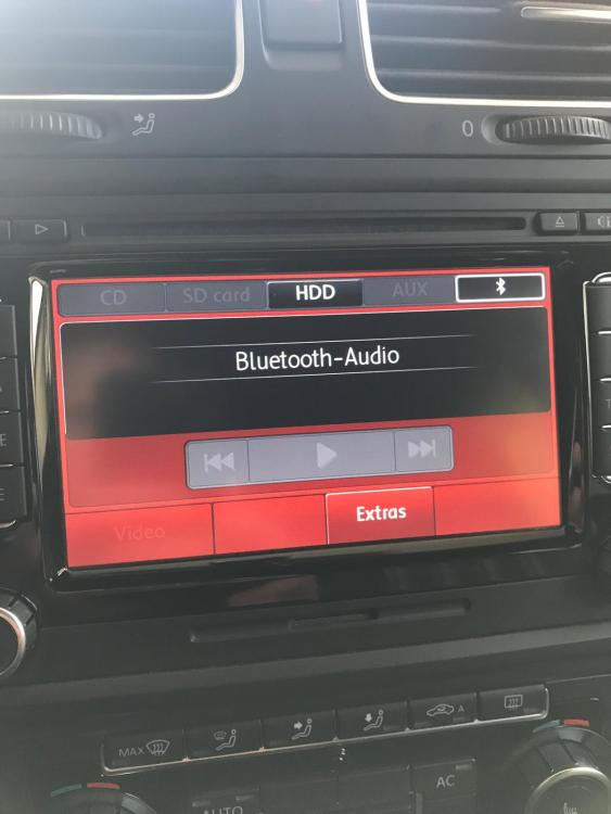

Salut.Am un  RNS 510 + modul BT 1k8035730B sub scaun pasager. Mai am nevoie de modulul acela pe suportul de telefon ca sa functioneze BT? Acum apas pe PHONE la RNS si se pune pe mut si nu gasesc nimic daca dau scan cu telefonul.
Se poate face sa mearga si fara adaptor dar trebuie recodat modulul BT.

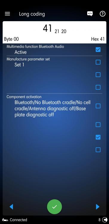

Întra la long coding și alege 40 sau 50....Bt on, cradle off..... Chiar acum am facut una în aceeași situație
Am intrat cu un obdeleven și la telephone am pus asa ca  in poza, dar nu merge.
Nu lucrez cu asa ceva.... Bifează mai sus și vezi dacă merge. După codare, ștergi conexiunile vechi și dă-i bt pe vizibil - astea se realizează din 10-adaptari
A mers cu 51, dar trebuia să opresc motorul și să pornesc că sa vad bt din mașină. Acum merge pe apeluri și muzică.
