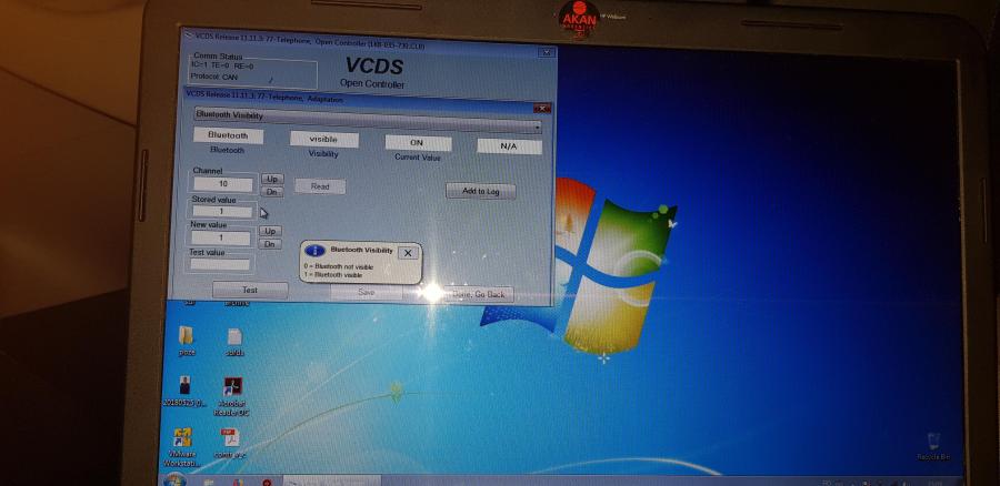

Am setat la Adaptation sa fie vizibil, dar degeaba... chiar si varianta cu apasarea butonului, insa nu se aude niciun bip.
Nu-l gasesti deloc..sa inteleg...

salutare, am tot citit topicul si am reusit sa pun bluetooth-ul pe vizibil din vcds, il gasesc cu telefonul ( samsung galaxy s6), dau conectare - pairing...... can`t connect, dupa care bluetooth-ul trece pe invizibil si numai cu vcsd il pot pune pe vizibil , masina - vw tiguan 2008, comenzi pe volan 8 butoane, BC mare rosu, suport telefon pe bord, rns 310 montat de fostul proprietar si modulul de sub scaunul din dreapta are codul 3C0 035 729 G

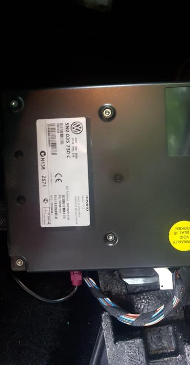

Salut. Golf VI 2010.
Cu ce sa inlocuiesc modulul existent, cod    5N0-035-730-C , pentru a functiona atat DIGI, telefon Huawei, comenzile pe volan, audio BT streaming si ce o mai fi? Ah, si sa functioneze in regim casca (HFP)
Aici, http://wiki.ross-tech.com/wiki/index.php/Telephone_Retrofitting , cu YES pe toate coloanele alea sunt mai multe, si nu stiu daca sunt si compatibile.
5N0-035-730-D , 7P6-035-730-L sau 3C8-035-730-E ?

Toate merg.Recomand 7P6 sau 5K0...
