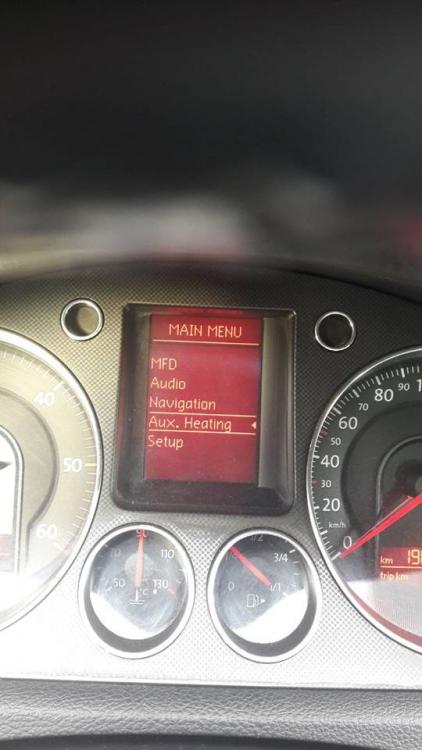

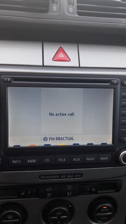

Intreb pt un prieten, are un Passat din 2006 are MFD rosu, vrea sa schimbe modulul Bluetooth sa poata sa conecteze telefonul, are in navigatie buton de telefon.
Atasez poze cu modulul, MDF-ul si navigatia lui. Intrebarea mea este, mai are nevoie de ceva extra sa functioneze sau ii doar plug and play cu un modul mai nou.
Si modulul nou pe care il vrea sa cumpere este 5K0035730D. Este ok? ii doar plug and play? mai are nevoie de ceva?
Ptr configuratia lui nu ajuta 5k0...nu va afisa agenda pe Mfd nici pe navi.Mai bine ia un 1k8...standard.

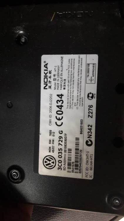

Pot sa ma conectez la un modul 3c0 035 729 G doar cu vcds ? Ma poate ajuta cineva pls?
cum adica doar cu VCDS ?
nu am comenzi pe volan si nici modul in suportul din bord. Din VCDS il pot pune pe vizibil si il vad cu telefonul, cer sa ma conectez, incearca sa se conecteze si apoi inchide sesiunea fara sa ceara pin sau ceva.
Da la acest modul doar asa merge. Si eu am avut acest model.

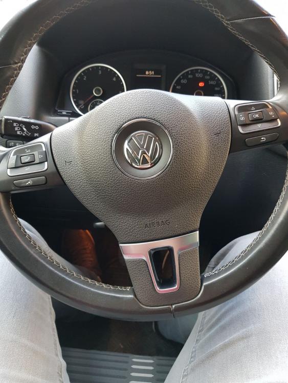

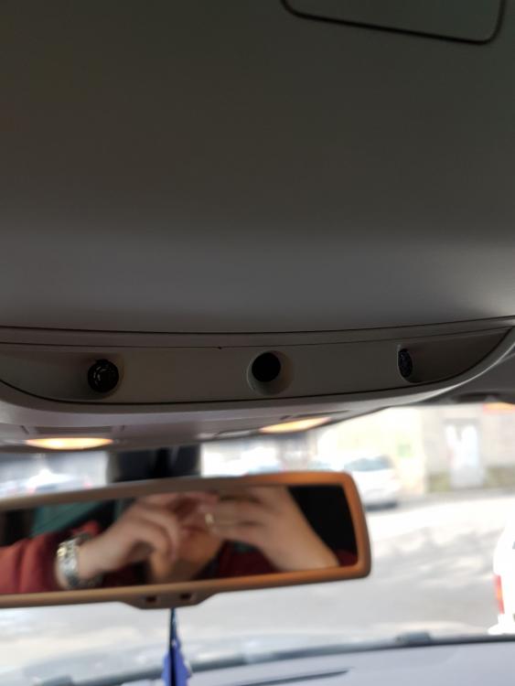

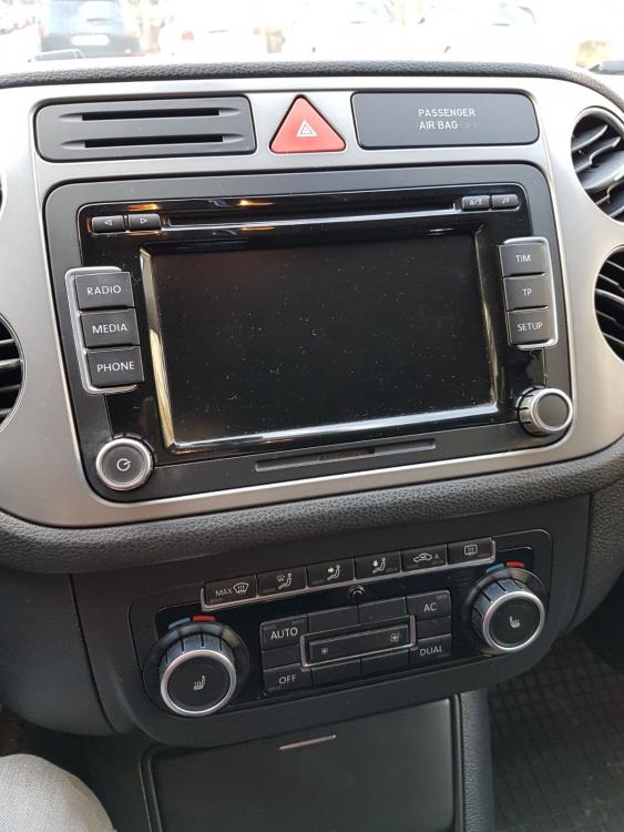

Am intrat si eu de curand(3 zile) in lumea VAG. Am achizitionat un Tiguan 2.0 TDI 140 CP 4M, din 09.2010.
Nu stiu sa conectez telefonul la masina prin bluetooth, pentru ca nu am nici un meniu phone pe afisajul dintre ceasuri. Atasez niste poze, poate ma puteti ajuta voi. Cred ca are bluetooth din moment ce am si microfoane si comenzi pe volan pentru telefon.

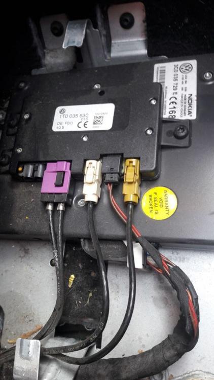

Nu gasesc sub scaunul soferului si nici sub cel al pasagerului modulul de Bluetooth, ca citisem undeva ca se poate reseta.
Inca o intrebare, ce tip de unitate media este a mea ?

Este un Rcd 510.Daca nu exista modul sub scaun-nu are BT.
Ok, multumesc. Pai si ce trebuie sa cumpar sa functioneze ?
