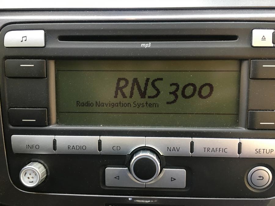

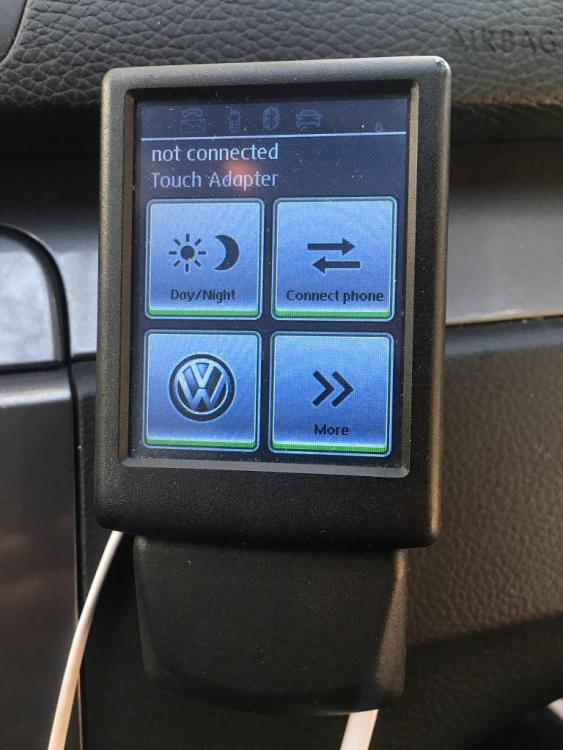

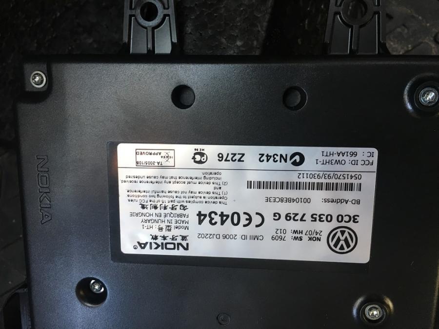

salut, sunt un proaspat posesor de pasat b6 din 2010, si am si am o problema cu conectarea telefonului, iphone 5s, la bluetooth-ul de la masina. ii gaseste masina, insa imi zice ca este telefon incompatibil. am mai incercat cu un samsung( nu stiu de care), l-a gasit, s-a conectat dar pe telefon avea semnal, insa pe navigatie nu avea semnal deloc. am cautat sub scaunul din dreapta, este o cutie sau ce o fi, dar are un invelis protector din ceva material, nu am reusit sa o desfac. atasez si ceva poze in care se vede modelul de navigatie si bluetooth-ul ce il are masina. in cotiera am gasit acolo un adaptor dar nici ala nu stiu ce model este.

Trage usor de supotul de spuma de sub scaun si o sa gasesti o cutie neagra de plastic in acel suport.Posteaza codul de pe el sau fa-i o poza.
Dacă e Rns 315 scoate mufa din modului bluthootului de sub scaun si debifeaza din can list adresa 77 si ar trebui sa iti mearga bluethoot asta daca are incorporat rns.
si sa debifezi internal bluetooth inactive, din Long coding, la RNS 315. ;)
Colegii...omu zice ca s-a conectat cu Samsung...deci nu are treaba cu Rns 315.Daca era bifat bt inactiv...se mai conecta? Si 315 accepta si Iphone...dar la el nu merge Iphone.Deci-concluzia mea...se conecteaza pe modulul de sub scaun.Acum...ce modul e ramine de vazut.
Alex - cum sa lucreze cu BT intern si modul de sub scaun, in aceelasi timp ?
pai daca se conecteza la modul de sub scaun, este activat cel de pe RNS ?
noi i-am dat solutia, nu i-am zis ce stie si el.
NU m-am facut inteles...pe Rns e dezactivat(asta daca e 315 si are bt) si se conecteaza doar pe cel de sub scaun.
DAca se conecta pe rns-mergea si Iphone...dar nu merge decat Samsung rsap.
adica - tu ne-ai spus tehnic, ceea ce ne-a spus si el... cu cuvintele lui. Da, stim, am inteles si noi de prima data - de aceea i-am zis (eu si Flo) ce are de facut
Se scoate mufa, se debifeaza de pe can gateway 77-Telefon, se intra pe RNS si se debifeaza internal bluetooth inactive (speram ca nu are ghinion de un rns315 fara BT incorporat) - ca sa se poata conecta cu Iphone-ul, avand in vedere ca altfel nu poate - vezi eroarea care o primeste.
Am gresit noi cu ceva ? NU - eu zic ca nu ai citit cu atentie posturile noastre... asa sper.

am reusit sa ajung la masina si am mai facut niste poze.....ca model de navigatie nu pot spune sigur care este, am facut poza la cartea ce o aveam in masina, la fel si la modelul de bluetooth. prima poza este la ce am gasit sub cutia de polistiren, la care din pacate i-am si rupt o ureche....a 2 poza este facuta la ce am gasit prins in interiorul cotierei dintre scaunele din fata. iar ultimele 2 poze sunt facute la firele si seria pe care am gasit-o la mufele ce intre in cutia de sub scaun.
daca trebuie sa ma conectez cu vag-com-ul va rog, care stie, spune-ti ce trebuie facut, si ma duc la cineva care are, si o sa-i spun ce sa faca....am mai fost la 2 prieteni cu service de au vag-com, dar au zis ca la asta nu se pricep.
" Dacă e Rns 315 scoate mufa din modului bluthootului de sub scaun si debifeaza din can list adresa 77 si ar trebui sa iti mearga bluethoot asta daca are incorporat rns."    ------- ca sa fac chestia asta cu vag-comul sau cum anume? precizez ca nu ma pricep dar sper sa gasesc putin ajutor, si intelegere din partea dvs. ;)
Va multumesc si drumuri bune ;)
Ok. Ala e modulul ai scos mufa e bun asa . Mergi la cine are vag com. Pe adresa 37 intri si in colt dreapta sus ne spui ce ai. Rns 315 sau 310. Daca e 315 intri pe adresa can 19 si la installation list debifezi adresa 77 . Apoi tre sa iti vada telefon. Am pus eu un rns 315 si conectat cu iphone 7 si merge totul ok.
