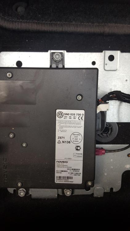

Buna ziua
Masina din semnatura, am montat pe ea un modul 7P6... in locul unuia 1K8, cand apas phone pe rns 510 nu mai intra pe mute ci comuta pe telefon, in BC acum apare phone!
Problema e ca in momentul in care sunt pe BC in meniul phone nu imi merg deloc comenzile volan, nici sagetile, nici ok-ul, nimic!
Mentionez ca volanul e cel cu 8 butoane, nu cel de CC!
Eroarea stocata care reapare la stergere e urmatoarea:

End-------------------------(Elapsed Time: 02:31)--------------------------
Ma poate ajuta cineva in solutionarea problemei?
PS:
Cand caut Bluetooth-ul cu telefonul apare Seat uhv nu vw uhv!
Am rezolvat cu eroarea, mai am de rezolvat cu comenzile volan
Mentionez ca nu pot nici sa raspund de pe volan, cu modulul vechi 1K8 puteam
Stie cineva cum asi putea rezolva problema?
Mihai.Nechifor
Sigur puteai raspunde de pe volan la 1K8?
In momentul in care ma suna cineva, suna in boxe si cand apasam pe telefonul de pe volan raspundeam!
Am folosit aproape un an bt-ul 1K8.......B si e sigur
Acum cu bt-ul 7P6 in momentul in care ma suna cineva si nu raspund raman pe BC doua optiuni (nu mai stiu exact care), si daca folosesc sagetile si ok-ul nu se intampla nimic, ca si cum nu asi apasa butoanele
Bt-ul 7P6 e de pe un seat si ca nume tot seat il gaseste telefonul!
In adaptari nu merge nimic, adica in momentul in care selectez ceva din lista la valoare curenta nu apare nimic si la valoare noua campul e gri
Stie cineva ce asi putea sa ii fac sa mearga comenzile volan?
MI-au trecut prin mina zeci de 1k8...niciunul nu mergea cu comenzi volan.Ciudat,nu?
Iar 7P6...accepta comenzi...la tine e total invers....strange...
Mihai.Nechifor
Si eu am 1K8 si nu merge cu comenzile. e cel mai naspa model 1K8
E posibil sa fie o codare din steering wheel daca la mine raspundeam de pe volan la modulul 1K8?
Mihai.Nechifor
Sigur nu. poate era carcasa de 1k8 dar avea altceva in interior. la scanare ce cod dadea. oricum interesanta treaba

Address 77: Telephone (J412)       Labels: 7P6-035-730.clb
   Part No SW: 7P6 035 730 E    HW: 7P6 035 730 E
   Component: TELEFON       H09 2691
   Revision: 1B001001    Serial number: 00007668883944
   Coding: 0A01000000010101
   Shop #: WSC 01324 020 00200
   ASAM Dataset: EV_UHVNA A01015
   ROD: EV_UHVNA.rod
   VCID: 346D77259FDEBB81BB3-8061
1 Fault Found:
9458195 - Control Module for Cellular Telephone
          B1052 13 [009] - Open Circuit
          Confirmed - Tested Since Memory Clear
             Freeze Frame:
                    Fault Status: 00000001
                    Fault Priority: 4
                    Fault Frequency: 1
                    Reset counter: 102
                    Mileage: 214592 km
                    Date: 2017.03.13
                    Time: 14:22:14
End-------------------------(Elapsed Time: 02:24)--------------------------
Modificat de duduratoy
Banuiesc o incompatibilitate intre calculatorul de coloana si volan..
trebuia sa mearga, in teorie.
Da cu alt modul pus pe masina ta merg comenzile? Asta ai incercat?
