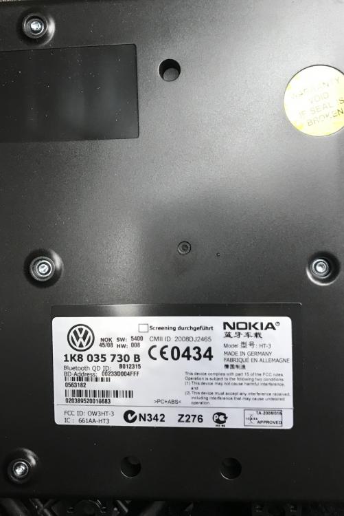

Salut. Nu reușesc să mă conectez la modulul bluetooth. Am incercat cu trei telefoane și nu-l vede.
Am modul bluetooth 1K8035730 D, RNS 310 și comenzi pe volan.
Faptul că e cu litera D mă obligă să iau un adaptor bluetooth pentru talpa de pe bord? Sau ar trebui să văd modulul și fără adaptor?
nu - trebuie sa recodezi modulul, fara cradle - dupa care il dai pe vizibil - si faci imperecherea
Ok, mersi. Recodarea bănuiesc că nu se face simplu cu vcds, e mai complicat, nu?
Cu vcds se face.Nu e complicat...
Dar,ia incearca sa apesi de doua ori pe butonul phone de pe volan si cauta din telefon modulul..pe bluethoot..ar trebui sa se faca vizibil si asa..
