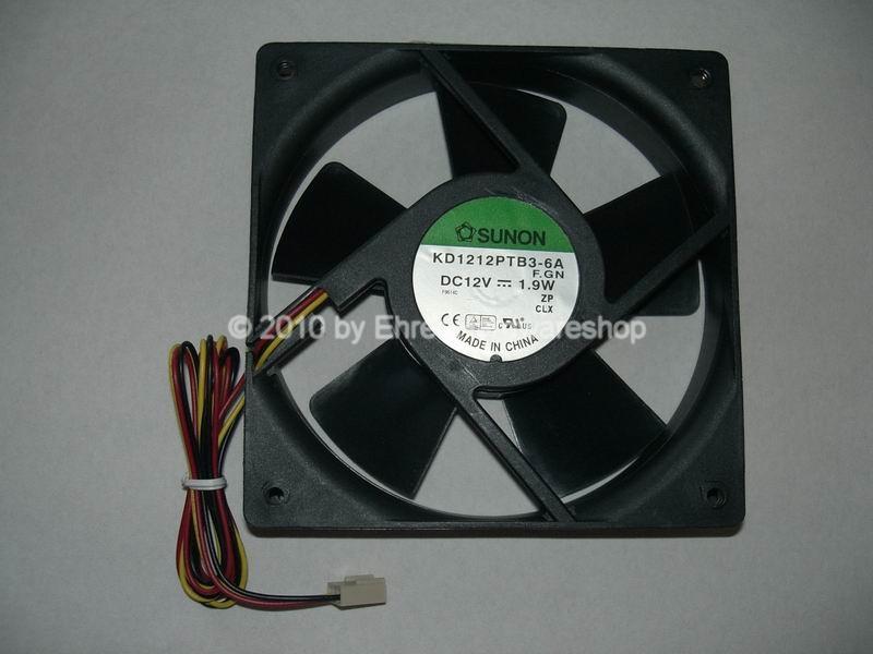

On-topic: Indiferent ca incarci o baterie mica de 4-7Ah cu panouri solare sau direct de la bricheta ori altceva dupa contact ventilatoarele vor merge tot timpul cat sunt pornite din buton. Am vazut si ventilatoare de 120x120x25 sau 120x120x38 care consuma intre 2 si 3w la o turatie de 2100-2250 si un debit de 127-150. Teoretic si cu aceste ventilatoaare o baterie de 4ah le-ar duce vreo 9 ore.

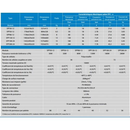

1. Ce credeti despre panoul asta?  12V, 30W, 3kg, 532x418x23mm.
post-77175-0-31560100-1371917011_thumb.jpost-77175-0-96420500-1371917073_thumb.j
2. Oare este capabil panoul de mai sus sa duca 4-6-8 ventilatoare (120x120mm) din astea pe direct, fara  baterie? Atunci stiu ca ar merge doar cand este soare si nu are fi necesare intrerupatoare, senzori de lumina sau termostate.
post-77175-0-84371100-1371917237_thumb.j
3.Ce se intampla daca panoul sta la soare si nu are nici un consumator?
Merci si sper ca n-am intrebat vreo prostie...
Nu e capabil. Amperajul la panourile solare oscilează în funcţie de luminozitate, scade de 6 ori la umbră faţă de soare. Dacă ventilatoarele merg intermitent, nu au nicio eficienţă, vezi că e la fel de cald în interior ca înainte.

2 ventilatoare de 120x120x25 cu debit 127-150 in cat timp ar ventila interiorul?
