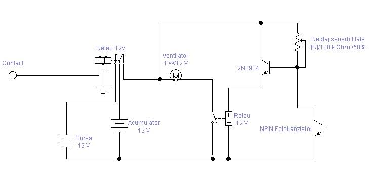

Cam asta e schema cu senzor de lumina. Partea cu senzorul de lumina este cea mai simpla schema gasita pe net. Cand contactul e pus, se alimenteaza doar acumulator. Cand se ia contactul, acumulatorul nu se mai alimenteaza, el doar se descarca prin intermediul ventilatoarelor, daca este lumina afara.
