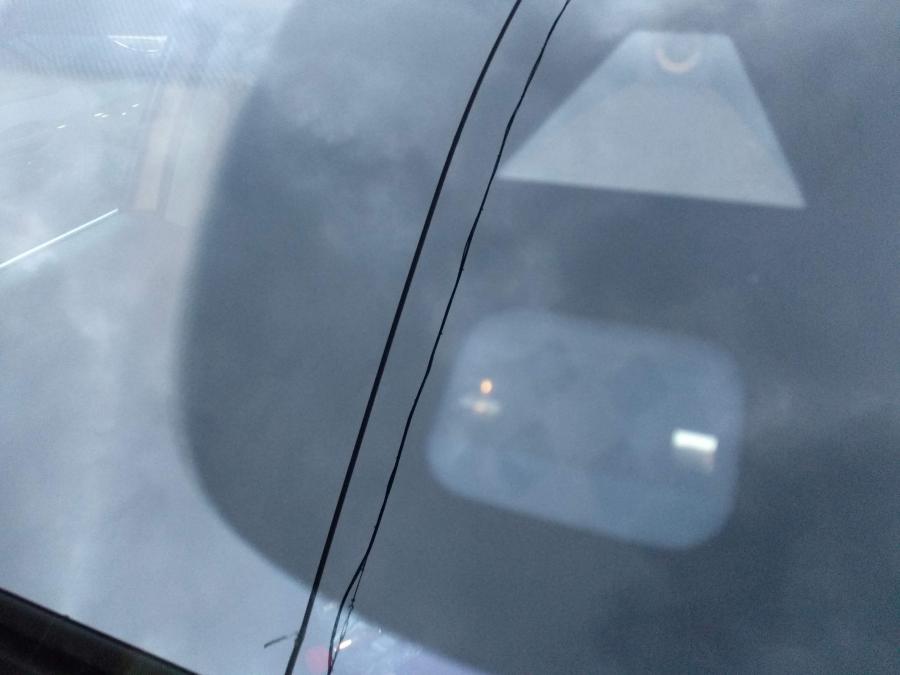

La mine e ceva ciudat, am in parbriz (care e si incalzit, mentionez poate conteaza) o camera dar nu am lane assist sau sign recognition
Atasez o poza. Decodand VINul am vazut asa:
PXX Dynamic high beam control "Dynamic Light Assist"12-way Canada seat
nu inteleg ce cauta Canada in ecuatie, are cineva idee? Sa insemne ca am DLA? Ar fi super tare asta
Pot sa mai activez ceva oare?
