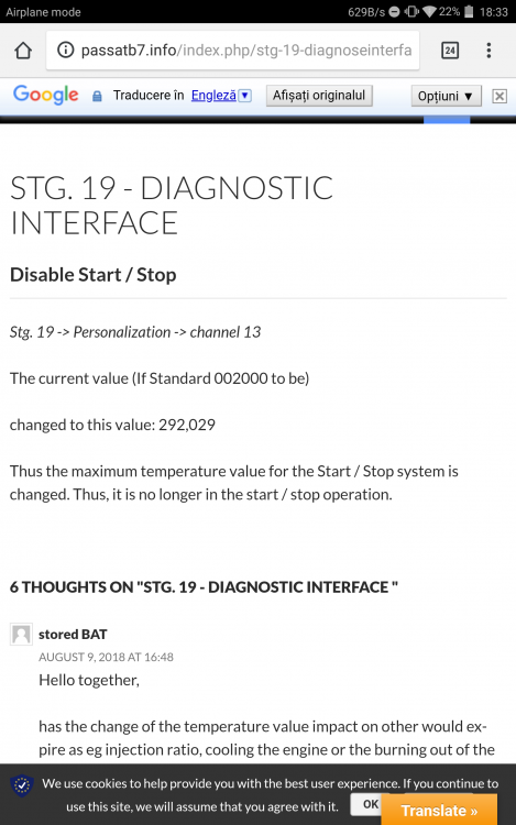

O intrebare: am incercat sa anulez sistemul start/stop din vcds. Am gasit procedura si am trecut la treaba. Am avut surpriza ca in 19 can gateway nu am Adaptation. Nu am reusit sa gasesc  "Start/stop start voltage limit". Pe undeva am gasit ca trebuie sa fie VAG nr cu 5Q0 la inceput in 19, eu am 7N0 cred. Gasesc altundeva adaptarea respectiva?
Multumesc @adi81 am verificat si am la ch.13: 002000 (-50 grC). Nu am schimbat pentru ca la mine nu se activeaza start/stop. Bateria are 6 ani si e posibil sa nu se activeze din cauza de batranete. La ch 9, 10, 11 am gasit valoare de 12.1 la baterie. Sunt curios si il voi intreba pe fostul proprietar (ginere) daca a modificat ceva pentru start/stop. Nu prea ii place nici lui.
