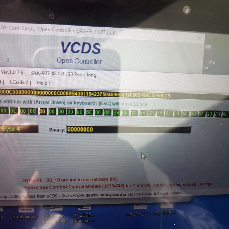

Eu nu am nimic pe 09 byte 04.... (am atasat imagine)...

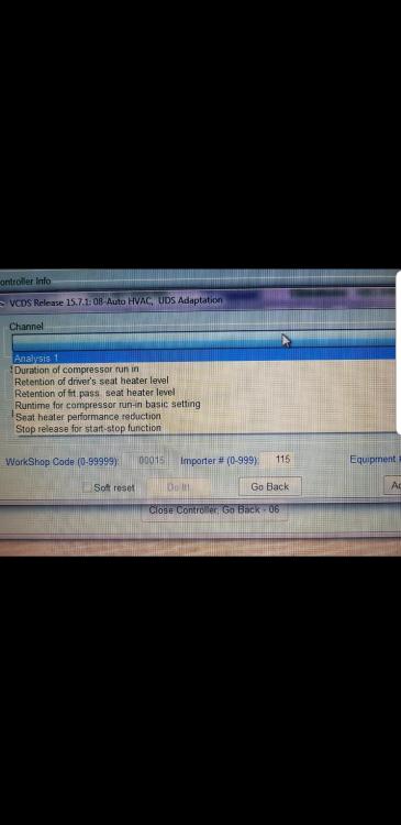

Pedrozul, intri pe 08-Auto HVAC apoi in Adaptation si ar trebui sa gasesti in lista Drop-down canalul Staging. Modifici din inactive in active, salvezi.
Eu nu am gasit...
Bitul 4 e practic pentru afișarea în Fis si posibilitatea ulterioară de a activa/dezactiva funcția din Fis. În principiu aia nu e important. Celelalte din 46 le poti bifa?
Salut. Am coborât jos la mașină și pe lista Drop-down nu imi iese acea optiune... încerc să atașeze poză (sa vad daca pot?).M-am uitat si pe la L. Coding dar nu e nimic relaționat cu asta. Poate la al meu nu merge cu toate că până acum mi-au reusit toate "activările" posibile ce am gasit pe net.
Modificat de Pedrozul
Fix asa apare si la mine. Poza care aparea pe un forum avea si staging.
