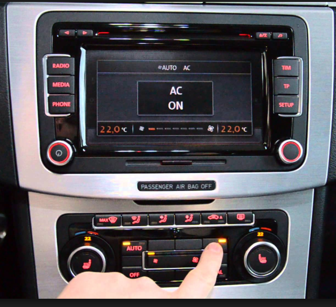

pentru modelul acesta de climatronic exista vreo setare sa poti modifica temperatura cu jumatate de grad si nu cu un grad?
F l o r i n
Din pacate, nu. Doar sa schimbi panoul de comanda clima cu modelul mai nou si atunci vei avea acesta posibilitate.
21 grade... Cam frig. Mut la 22 dar acum transpir.... As vrea 21.5 pt comfort dar din păcate nu știe mașina sa mute 0.5grade asa ca o sa fie ba Alaska ba Sahara.
incepatorcj
@F l o r i n, poza de mai sus e doar informativa... eu am butonul pentru incalzire parbriz langa cel de auto, dar pe consola modelul mai nou nu am vazut nicaieri acest buton.
sa fie asta motivul pentru care au pus consola asta pe masina?
F l o r i n
nu, nu are legatura. Sunt si modelele mai noi/vechi, care au aceasta functie
