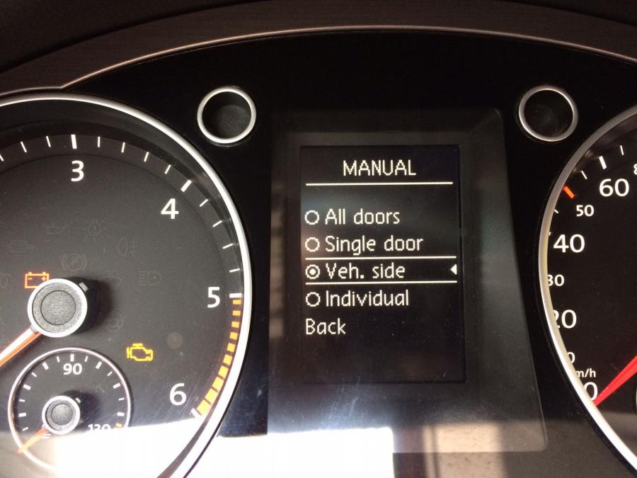

Vă salut!
Care este procedura de activare/ dezactivare cu VCDS a funcției "Vehicle Side" din modulul Convenience/ Central locking/ Manual/ Veh. side.
P.S. Este vorba de un Passat B7 din 2012.5a909ef678fbe_WhatsAppImage2018-02-24at00_50_10.thumb.jpeg.2cc7c272e816c8fa31f06bf7beec6058.jpeg
NU este in codari, doar din meniul de bord.
