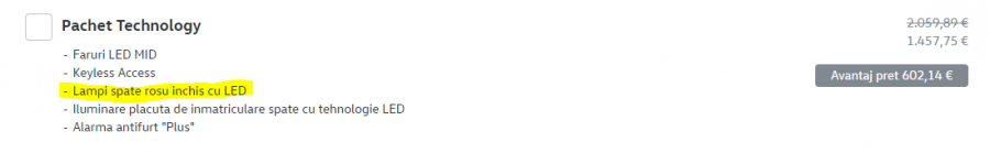

Cea mai mare bataie de joc la configurare este Ed40. Are multe optiuni dublate si inutile, o bataie de joc ingrozitoare. Puteti sa va uitati la dotarile de serie.
Are xenon drl led si kessy luate separatat, apoi selectat Pachet Tech, are pachet iarna + scaune ErgoActive. Pe langa pachetul Ed40 care vine cu piele, cusaturi speciale si plafon negru.
Oricum scaunele nu sunt ErgoActive. O bataie de joc ce ridica pretul mult.
