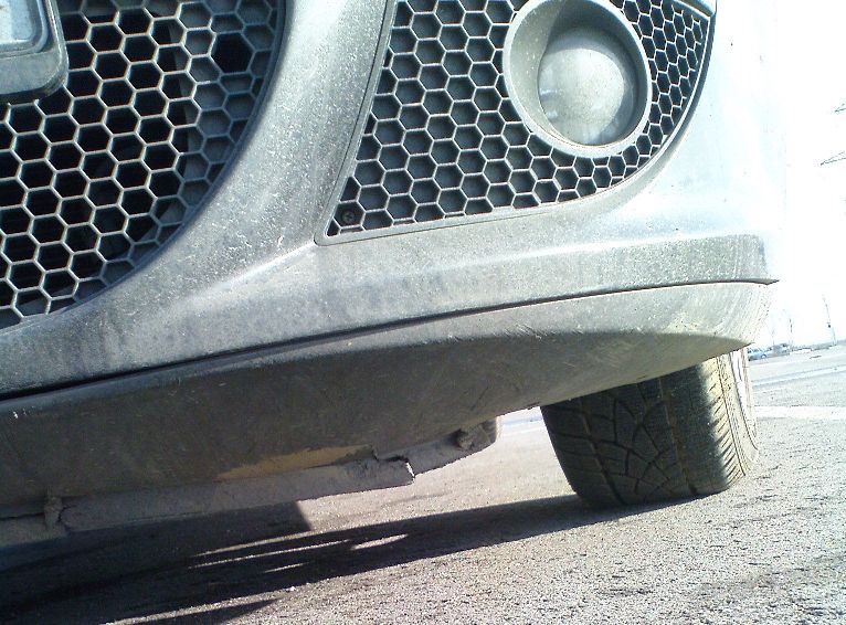

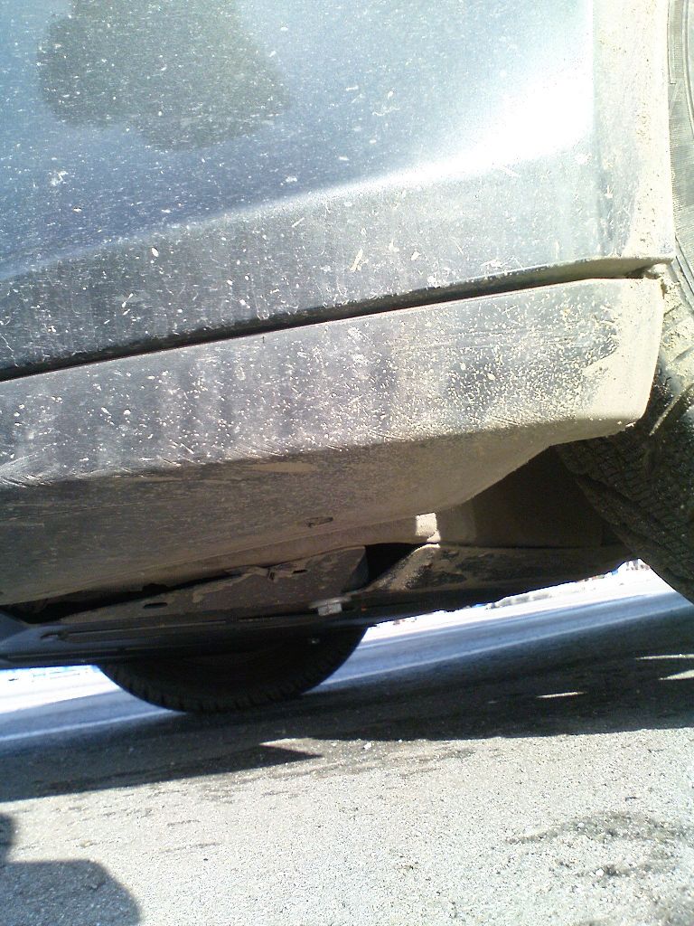

Doresc sa deschid un topic nou vis a vis de garda la sol la Seat Altea.Deocamda nu pot face acest lucru avand un cont relativ recent creat. Astfel postez aici, si rog moderatorii sa mute postul fie in locul mai potrivit ori sa creeze un topic generic pentru garda la sol la modelele Seat.
Am cautat si pe forum nu exista topic specific pentru inaltare garda sol la modele Seat, exista doar pentru alte masini din grupul VW, dar nu am nici o garantie ca se potrivesc solutiile si la Seat.
Am incercat sa obtin o solutie de la 2 service-uri Seat dar pana acum fara succes. Ei o tin una si buna, se pune doar suspensie originala, nu au auzit, nu ofera si nu recomanda solutii gen inaltatoare sau acuri gen heavy duty, etc .. de asemenea NU recomanda modificarea suspensiei, nici inaltare, nici coborare, spun ca se uzeaza prematur planetarele, pierderi de stabilitate etc ..
Pana una alta am montat un scut de metal, dar nu ma multumeste pe termen lung aceasta solutie, nu pot parca la bordura, nu pot iesi linistit la munte pe drumuri forstiere totusi normale etc ..
Pe scurt am Altea Stylance, 2.0 TDI, motor BKD, cauciucuri 205/55 R16, fabricat in 2005, si comercializat prima data tot in Romania lui 2005.
Eu am cumparat relativ recent aceasta masina, iar istoricul aparent nu este tocmai clar.
La momentul cand am cumparat masina, am cautat pe net diverse surse informatii care pareau de incredere, dand o garda la sol (Ground Clearance) pentru Seat Altea 2.0 TDI in intervalul 16-17,5 cm
de ex: http://www.d4u.com.ua/en/engine/Seat-Altea-2.0-TDI/vehicles.models.html
Mentionez pe site oficial seat nu am gasit nici un fel de informatie cu privire la garda la sol dupa cum nici la reprezentanta nu iti pot oferi aceasta valoare a garzii la sol pentru piata din Romania.
Astfel cand am cumparat masina nu am m-am dus cu centimetru la mine, fiind relativ increzator in ceea ce tocmai m-am informat de pe net.
Dar surpriza, la cateva zile dupa ce am cumparat-o, am sesizat problema cu garda la sol la prima parcare la o bordura (13 cm) unde cu fosta masina parcam fara griji.
Cu masina goala, cu cauciucuri umfate relativ la fel am masurat garda la sol si am obtinut urmatoarele valori
->cca 12,2 cm in fata sub spoiler, (masurat in partea cea mai de jos a spoilerului unde incepe scutu de plastic la motor)
->cca 22, cm in spate imediat sub spoiler.
->cca 65,2 cm de la buza aripii fata pana la pamant pe partea cu soferul, 65,6cm pe partea pasagerului (cauciucuri iarna noi identice pe puntea fata)
->cca 68,8 cm de la buza aripii spate pana la pamant pe partea cu soferul, 68,6cm pe partea pasagerului (cauciucuri iarna vechi pe puntea spate, posibil diferente de uzura intre ele ..)
am atasat si o poza ca sa fie mai clar ce si cum.
Deocamdata nu imi este clar daca este suspensie de fabrica pe masina sau este ceva modificare a fostului proprietar.
La reprezentanta Seat din TM,(Todorut international) imi identifca masina ca fiind Altea Stylance cu echipare sport up !?! si spun ca e normal sa am garda asta.
La reprezentanta Seat din SB,(PORSIB) o identifica doar standard Altea Stylance. Pana acum mesajul celor de la PORSIB este ca am suspensie originala Altea Stylance(deci nu sport up) iar cca 65 cm masurati de la buza aripii fata pana la pamant este dimensiunea normala la acest tip de motorizare.Pe cale de consecinta directa 12,2 cm la scutul de plastic al motorului ar fi in mod normal garda la sol pentru Altea Stylance, 2.0 TDI. :vaidecapulmeu: Ei imi recomada sa pun doar suspensie originala, care poate fi cu cca 1 cm mai sus, a mea pe fata fiind posibil ceva mai lasata de la timp, etc ..
Am o rugaminte la cei care aveti deja un Seat Altea TDI sa ii masurati si voi aceasta distanta de la buza aripii la pamant si sa postati valorile aici ca sa am si alte cifre ale normalului.
Cine a mai schimbat garda la sol la Altea rog sa imi spuna de unde a plecat si unde a ajuns si la ce solutie a apelat.
Eu ma gandeam sa schimb suspensia (fata/spate) si in loc de Altea standard sa pun suspensie de Altea Fretrack.
Desi as fi dispus financiar sa bag banii astia in masina, la Seat nu au confirmat ca arcurile, amortizoarele si flansele de amortizor de pe Freetrack se potrivesc fara probleme pe Altea simplu.
Din cate inteleg Freetrack are 4 cm in plus la suspensie. Daca de la 12cm ajung la 16 as fi foarte incantat, ca poate fi diferenta dinte o baie de ulei distrusa, etc.
Ce parere aveti cat de repede o sa uzez planetarele la o Altea simpla daca pun suspensie de Freetrack pe ea? A mai testat cineva o astfel de schimbare pe Altea simplu?

Iti scriu datele masurate in cele mai (joase)apropiate puncte de pamant la Altea mea, fara sofer sau pasager, desi eu am Stylance si benzinar nu Sport Up si TDI ca tine, doar asa ca o comparatie:
=cca 12 cm sub spoiler fata
=cca 19 cm sub spoiler spate
=cca 67 cm sub centrul aripa fata
=cca 66 cm sub centrul aripa spate
=cca 19 cm sub centrul masinii(intre usa fata si usa spate)
Un lucru nu inteleg: cum ai tu o distanta mai mica intre buza aripii fata si pamanta fata de buza aripii spate si pamant? Care la mine e mai joasa fata de cea din fata, ori ai inversat tu din grerseala datele masurate intre cele 2 aripi pt. ca distantele de la spoilerele fata si spate sunt aproximativ la fel, atat la mine cat si la tine.

@Alteacupra, multumesc de masuratori.Din ceea ce mi-am notat reiese ca am valorile de mai sus asa cum le-am comunicat. Pentru mai multa siguranta am sa mai verific odata masuratorile si revin cu un post nou dar probabil numai in weekend.
Pentru mine e surprinzator sa aud ca practic ai numai 12 cm garda la sol in fata sub spoiler. Eu datorita garzii joase nu pot urca borduri si mai ales nu pot parca masina cu fata in garajul sub casa(demisol mai corect) al parintiilor (pur si simplu ma implant cu fata in pamant).Cu spatele merge sa o bag in garaj dar tot raschetez cu spoilerul fata cimentul, (si panta de coborara in garaj nu e cine stie cat de abrupta).
Eu am motorul 2.0 TDI de 103kw (140 de cai).Desi la Seat in TM mi s-a spus ca ar fi echipare sport up, eu cred ca s-au inselat.

@Alteacupra din pacate nu am avut timp sa ma ocup in acest weekend sa fac masuratori noi, mai corecte, adica sa ma asigur ca am presiune identica la roti pe fiecare punte, sa identific un loc plan etc..
Masina mea este ridicata bine de spate cu cel putin 2,8-3 cm peste fata. Se vede si cu ochiul liber. Intre timp o sa ii fac o poza din lateral si am sa revin aici.
Poate fostu proprietar o fi schimbat arcurile pe spate, cu unele nestandard.

..Un lucru nu inteleg: cum ai tu o distanta mai mica intre buza aripii fata si pamanta fata de buza aripii spate si pamant? Care la mine e mai joasa fata de cea din fata, ori ai inversat tu din gresala datele masurate intre cele 2 aripi pt. ca distantele de la spoilerele fata si spate sunt aproximativ la fel, atat la mine cat si la tine.

Datele masuratorilor ponderate putin arata cam asa sub centrul aripa fata am cca 65,5 cm iar sub centrul aripii spate am putin sub 69 cm.
Am atasat la prezentul post pozele cu masina. Sunt facute cu telefonu pe fuga. Din pacate sunt foarte ocupat zilele aste si nu am avut posibilitatea de a spala masina inainte de a ii face poze si nici sa fiu prea promt in raspunsuri..

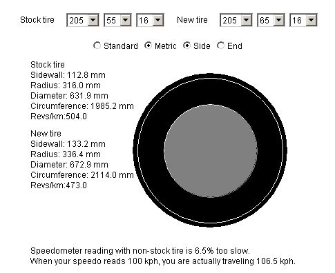

Nu stiu ce combinatie jante/cauciucuri pot pune pe masina ca sa o inalt putin, avand in vedere ca am pe ea 205/55 R16. (este singura combinatie legala trecuta in talon)
Daca iau cauciuc cu balon de 65 probabil ca se inalta dar nu sunt convins ca nu loveste in ceva roata la unghi maxim, etc ..
Intre timp m-am mai lamurit cu schimbarea de cauciucuri. Conform cu calculatorul de la adresa http://www.miata.net/garage/tirecalc.html
raza la 205/65 R16 este de 336.4 mm in timp ce originalul 205/55 R16 are doar 316.0 mm
Adica imi inalt masina cu 20.4mm si o sa am o viteza mai mare in realitate decat viteza indicata pe ceas (real cca 106km/h in loc de 100km/h) ... in sfarsit pare cea mai rapida si necostisitoare solutie (exceptie daca ma opreste RAR-ul ..) :vaidecapulmeu:

Buna treaba cu calculatorul ala de roti ...tx @stegosaurus
Mai gasisem unu pe undeva da era cam cuidat...asta chiar a fost precis in ce mi-a calculat.

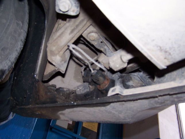

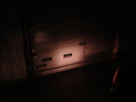

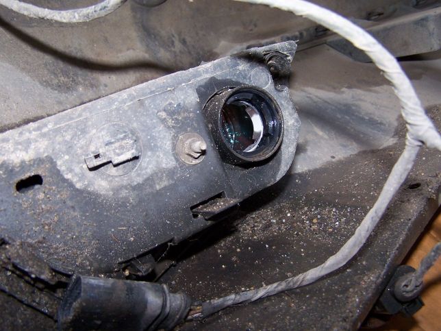

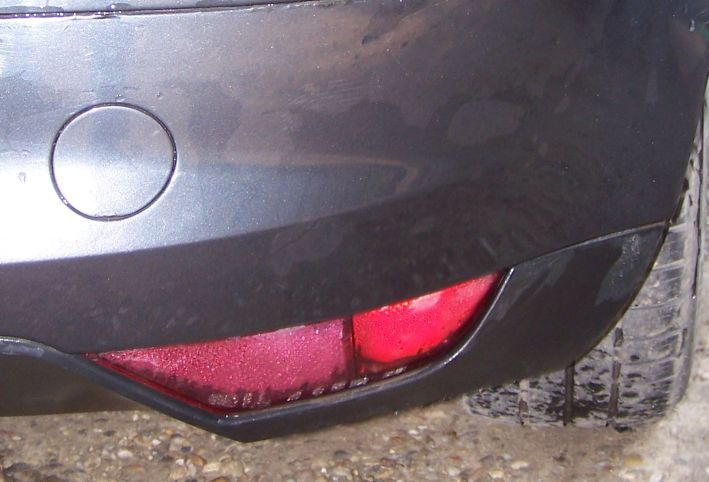

1. Lumina marsarier prost plasata
Referitor la lampa de marche arri
post-82454-0-77761000-1303061028_thumb.j
post-82454-0-12137500-1303061038_thumb.j
post-82454-0-33721300-1303061044_thumb.j
post-82454-0-19685900-1303061050_thumb.j
post-82454-0-04258400-1303061068_thumb.j
post-82454-0-97251300-1303061102_thumb.j
La mine n-au fost probleme cu aburirea lampii de mers inapoi. E drept ca e destul de prost gandita din fabrica, insa cat de des mergi cu spatele noaptea pe drumuri complet neiluminate? Eu unul n-am avut probleme de vizibilitate noaptea.
Personal mie nu imi place lucrarea ta, o consider o solutie total inestetica si lipsita de o functionalitate reala (avand in vedere ca nu merg prea des cu spatele noaptea). Eu nu as pune in ruptul capului asa ceva, insa daca tie iti place si iti serveste lumina aia...

Poze facute de nemti cu becuri standard respectiv becuri mai scumpe, dar tot degeaba se vede treaba. :icon_thumright:
PS: Multumesc de feedback. Ma asteptam sa nu placa la toata lumea dar nu-i bai, pentru mine solutia mea este pe deplin multumitoare :biggrin:
Cand am timp o sa pun si poze de noapte cu solutia mea ca sa judecati singuri cam care e imbunatatirea reala, pe cazul meu concret.

cred ca al mai scump e cu halogen in timp ce celalalt e normal ;)
Halogenu e mult mai puternic 12V/50w .. Glühlampe BA15s US 795
Lampa de serie are 12V/21W daca nu ma insel ..
Nu stiu cum este facut sistemul de aprindere a lampii de mers inapoi la Altea, dar daca nu are releu si totul de bazeaza pe un microcontact la cutia de viteze, atunci montarea unui bec de 50 W in locul celui original recomandat de producator, va duce la distrugerea microcontactului de la cutia de viteze (amperaj prea mare, etc ..).
Bazat pe acest ratioanment nu recomand nimanui sa puna bec halogen de 50W in locul becului original de 21W.
