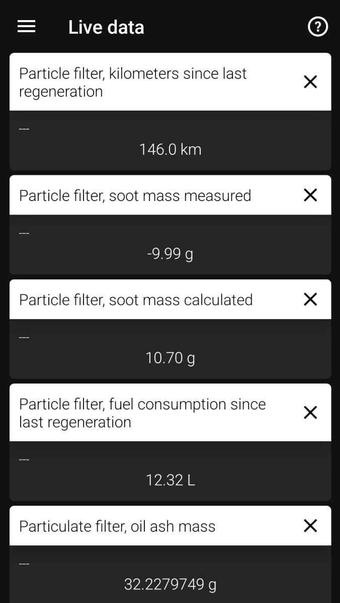

    Am fost și am măsurat acum, cu OBDeleven, după așa-zisa regenerare de dimineață. Rezultatele sunt cele de mai jos. Ce părere aveți? Eu încă nu am învățat despre aceste valori. La ce să fiu atent pe viitor?

    @laurstef nu! Dar daca ai OBD11 poti sa te uiti la incarcarea filtrului si cand ajunge soot la 21g atunci o sa inceapa regenerarea (daca conditiile sunt ok: rezervor minim 25% plin, apa la 90 de grade, etc). Daca tu ai soot (SMM = soot mass measured sau SMC = Soot Mass Calculated) la 5g degeaba mergi 30 minute cu ea la 2500 de ture. O sa creasca incarcarea la 20g (de exemplu), oricum nu incepe regenerarea si data viitoare, exact cand ai nevoie de un drum scurt, o sa inceapa sa regenereze 🤪 Vezi si ca VAGDpf nu functioneaza pe iOS; ai nevoie de Android si un ELM327 OBD din ala ieftin.

    Regenerare DPF - prea des
    @laurstef nu cred.
  8. laurstef
    Funcționează oare softul VAG DPF și cu hardware-ul de la OBDEleven?

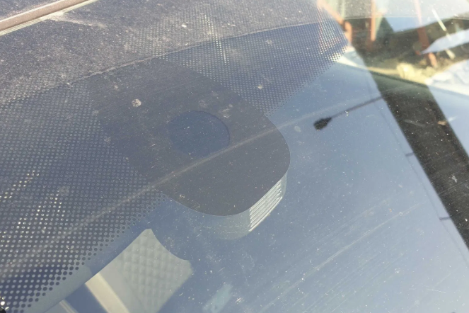

    Montaj senzori lumina/ploaie
    Cam asa trebuie sa arate:

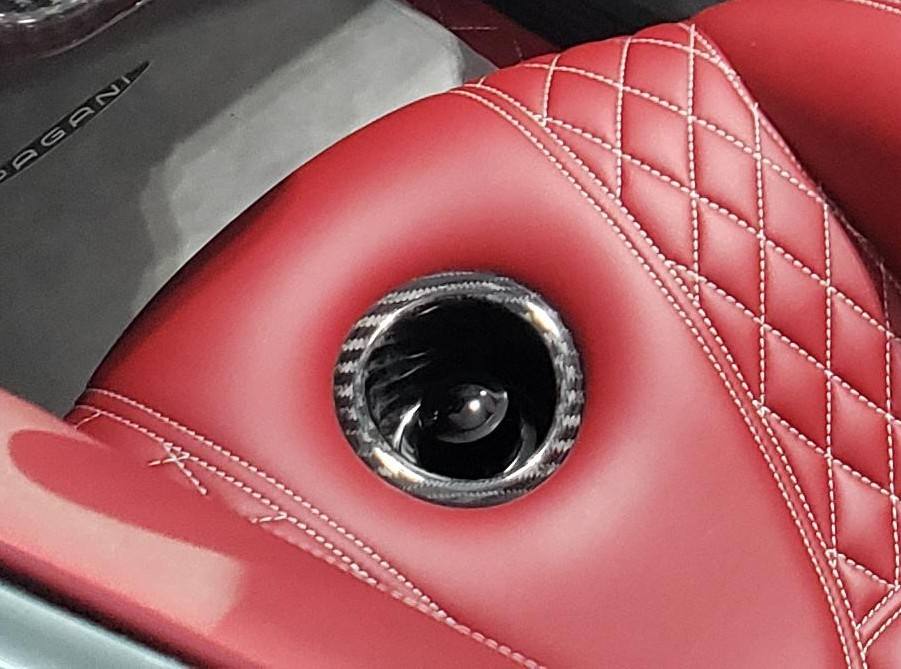

  12. halamadrid
    BENTLEY "de saraki"
    De curiozitate am cautat ce ar fi. Singura explicatie cat de cat logica (in afara presupunerilor mai hazlii) ar fi ca de acolo se regleaza inaltimea scaunelor. Ciudat.
    Masina nu regenereaza cand vreti voi sau poate cand o scoateti alea 30min de 2 ori pe luna... ar trebui urmarite regenerarile si ar trebui iesit cu ea cand e cazul/cand urmeaza o regenerare... ar fi utila aplicatia VAGDPF, sa ti faci o idee despre intervalele de regenerare si sa stii ca la aprox X km din rutina ta trebuie sa iesi cu ea la drum mai lung. Altfel poate iesi degeaba, si regenerarea o apuca tot cand te-ai intors in oras, sau cana ajungi la lucru. Eu cand aveam Passat B8, am preferat sa o las sa si faca regenerarea si pe loc ( foarte rar am prins ) si da, a facut o pana la urma, si am lasat si DPF sa se raceasca inainte sa opresc motorul ( DPF in timpul regenerarii ajunge si la 700-750grade, iti dai seama cum e sa opresti motorul si regenerarea la temperaturile alea, mai ales ca in mers, motorul mai are ventilatoarele pornite sa mai raceasca zona, nu sa opresti motorul sa lasi DPF sa se raceasca "natural" de la temperaturile alea )

    BENTLEY "de saraki"
    O fi prinderea centurii in 5 puncte
    Asta și fac. O scot de două ori pe lună, week-end pe șoseaua de centură și merg vreo 30 de minute într-a III-a sau a IV-a cu 2500 de turații. Dar se mai întâmplă să o apuce și când jung la birou. Oricum, am înțeles ideea: mai bine o regenerare sănătoasă în mers decât una statică. Mulțumesc tuturor pentru răspunsuri.

    BENTLEY "de saraki"
    gaura aceea din mijlocul scaunelor la ce foloseste?

  23. Xman_ghio
    @laurstef opreste-o cand ajungi la birou. Cand vei pleca, dupa ce se incalzeste apa si uleiul o sa vezi ca reporneste regenerarea - mai buna e o regenerare in mers, decat statica. Dupa ce pleci de la birou o "scoti la o alergatura" si se regenereaza complet in mers. Ideea este ca nu pleci de la birou si sa faci tot un drum scurt (5 minute; 4km, etc), ci sa te duci la un drum mai intins sa apuce sa se finalizeze regenerarea.

  27. Al Bundy
    NU, nu ai parbrizul cu locas pentru senzor.
