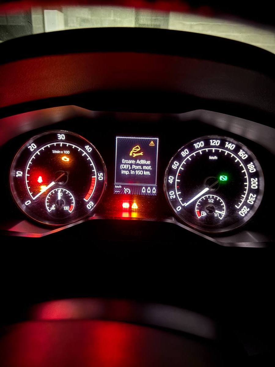

  3. Salutare prieteni, Skoda Superb 3 2.0 TDi 190CP - 2015, apox. 287000km Sunt in Franta cu masina si mi-a aparut in bord eroarea asta de AdBlue "Eroare: AdBlue (DEF). Porn. mot. imp. in 1000km.". De atunci am mai mers 860 km in care am facut un drum lung pana in Spania si inapoi in Franta si am mers mai turat (sportiv), am zis ca poate dispare eroarea dar nu a disparut. Eroarea a aparut in mers, intr-o zi calduroasa cu vreo 31 greade, aveam cam 75% AdBlue in rezervor (din Bidon de 10 l de cumperi din benzinarie). Dupa ce am oprit, am facut plinul la AdBlue, dar nu eroarea nu a disparut. Am incercat sa vad erori cu un ELM327 dar nu apare nimic. Ce-mi recomandati sa fac ? Nu am incredere in service-urile din Franta si ma gandesc sa o aduc pe platforma in Romania.

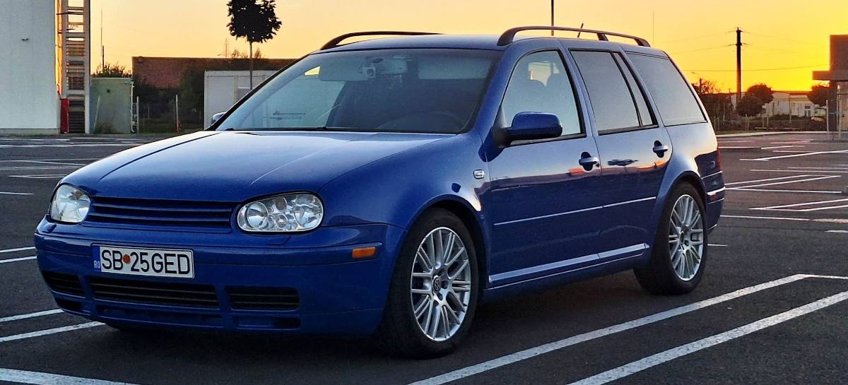

    Vw Golf IV Variant + DSG
    Sa mai scoatem praful de aici, zic. Atentieee, postare de luat cafeiul.. Incepem cu inceputul. Drum la Timisoara pt Audit. Pt 2 zile nu are rost sa inchiriez masina mai ales ca la intoarcere iau si ceva echipamente din birou si nu am chef sa ma trambalez cu masina inchiriata pana la aeroport si inapoi sa iau Uber, etc. Zic, simplu sa fie, merg cu Golful si ma vad si cu baietii @mirceateodor@EmilianPop@marius1982.11@Mihai GTi. Am facut si pozici sa nu ziceti ca va mint Toate bune si frumoase...plec la hotel destul de tarziu. M-am cazat singur ca nu era nimeni pe acolo si mi s-a zis la telefon ce cheie de la ce camera sa iau Pe la 12 noaptea, sirene, lumini, si aud numa' jetul furtunurilor de pompieri. Luase foc pizzeria de langa oras. Cu ocazia asta, pompierii mi-au facut cadou urmatoarele, ca na, noi muncim nu gandim: Cel mai ciuda imi e de haion ca ala e recent vopsit si era impecabil. Si da, ei nu sunt obligati sa aiba asigurare de raspundere profesionala si evident ca nici nu au. Si...e caz de urgenta, deci, sunt victima colaterala si raman cu paguba. btw: nici casco nu despagubeste asa ceva. trebuie sa faci "fals in acte" si sa declari vandalism. No, c'est la vie! Mai departe scrie-n carte... ca iarna nu-i ca vara (dupa un mare clasic in viata) si cum nu da caldura cine stie ce, am zis ca trebuie sa rezolv acum cat mai sunt inca temperaturi decente. Prin iarna trecuta (Ian 2024 ) daca bine imi amintesc, mi-am pregatit o tubulatura de climatronic. Desfacuta, si refacute toate clapetele cu burete mai bun: EPDM 80. Problema principala: buretii se desprind de pe clapete si de batranete pleaca la plimbare. Cine are noroc sa ii fie scuipati in totalitate prin gurile de ventilate, e una. Dar in majoritatea cazurilor, ajung si in fata radiatorului intern. Clapetele fara bureti pe ele: Apoi am lipit eu burete EPDM 80. Lipeste super bine si e mult mai rezistent decat cel pus de VW. Am folosit radiatoarele primite la tubulatura de climatronic pentru ca aratau super bine si nu merita sa pun unele noi. Asa arata circuitul de aer. intai prin cel de AC apoi prin cel de antigel. Si clapeta care sa inchida sau deschida aerul spre cel cald daca e nevoie. Deaia caldura pica cel mai repede. Am pus si motoras nou Vemo la V71 (recirculare), ca na, e oribil de schimbat cand e pe masina. Am pus si buretii de etansare pe caroserie si pe alte tubulaturi: Si am purces la desfacut si inlocuit: Vineri m-am apucat de desfacut. Sambata am montat la loc. Si Luni a ramas pt niste chestiute mici de rezolvat, matisat cablurile, aranjat cablurile, etc. Ce am gasit: Si am verificat si pompa de apa cand am golit antigelul, ca sa fim siguri ca inca e buna. Aparent este buna! NO.... Am pus tot la loc si hop, nada iluminat la ceasuri (banuiesc ca si la tine @EmilianPop e acelasi lucru la navi /camera. ) Am gasit un fir care s-a rupt de la manevrarea cablajelor. Aseara mi-am luat inima in dinti si am zis ca desfac iar si trag fir suplimentar daca nu gasesc unde e intrerupt. Dar am gasit unde era buba si l-am reparat, asadar, totul functionaaaal! si caldura, de te frigi la maini! Las si 2 poze cu bordul intreg si una de pe exterior de dinainte de incidentul din TM. No... sper ca nu vi s-a racit cafeaua! Drumuri bune baieti (si fete- daca sunt pe aici). Amu' am caldurica in Golf si nu mai umblu cu geamurile aburite Yay....
