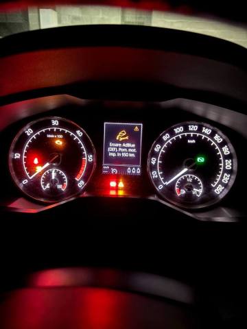

Salutare prieteni,
Skoda Superb 3 2.0 TDi 190CP - 2015, apox. 287000km
Sunt in Franta cu masina si mi-a aparut in bord eroarea asta de AdBlue "Eroare: AdBlue (DEF). Porn. mot. imp. in 1000km.". De atunci am mai mers 860 km in care am facut un drum lung pana in Spania si inapoi in Franta si am mers mai turat (sportiv), am zis ca poate dispare eroarea dar nu a disparut.
Eroarea a aparut in mers, intr-o zi calduroasa cu vreo 31 greade, aveam cam 75% AdBlue in rezervor (din Bidon de 10 l de cumperi din benzinarie). Dupa ce am oprit, am facut plinul la AdBlue, dar nu eroarea nu a disparut.
Am incercat sa vad erori cu un ELM327 dar nu apare nimic.
Ce-mi recomandati sa fac ?
Nu am incredere in service-urile din Franta si ma gandesc sa o aduc pe platforma in Romania.
Poti veni si cu ea pe roti
 Conditia e sa nu opresti motorul. Daca l-ai oprit,nu mai porneste. Decat cu un reset al sistemului,cu o interfata de diagnoza.
