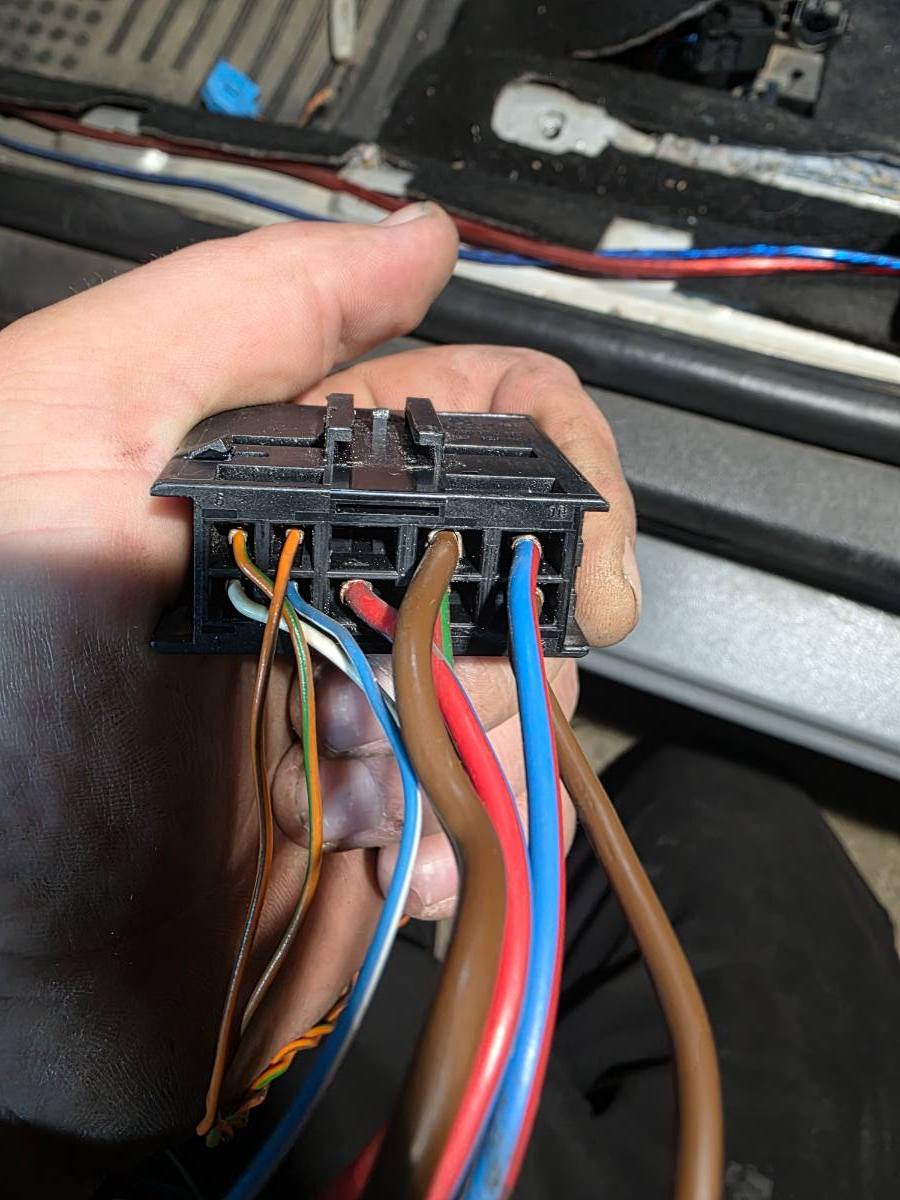

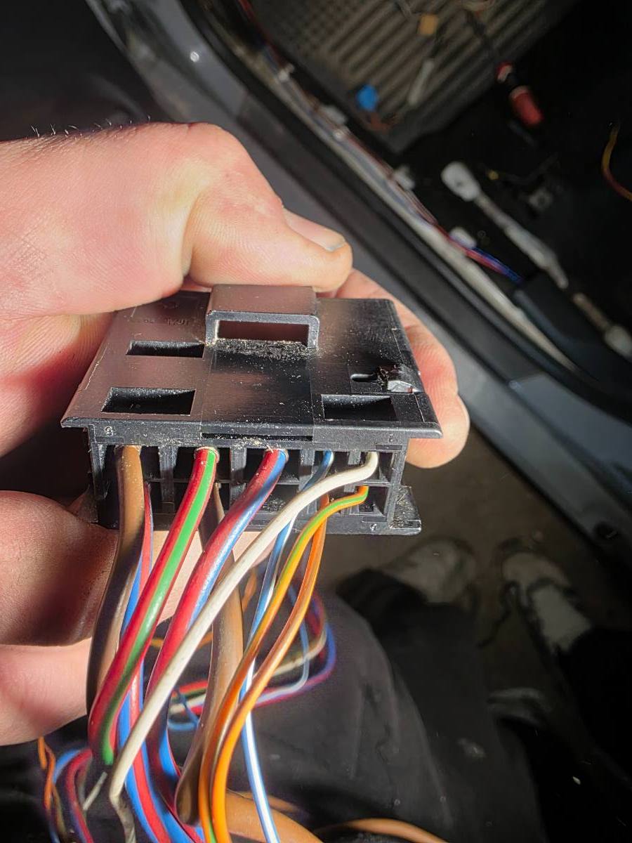

    Salut, am montat scaunele full electric cu memeorie de passat b6 pe skoda octavia 2, mentionez ca masina avea doar încălzire în scaune... problema este in felul următor ca menoriea tot nu funcționează si nici încălzirea... firul rosu cu dungă verder si firul maro erau trase deja de fabrică, eu am tras doar fir rosu cu albastru de la contact si rosu cu galben de la baterie firul albastru cu roșu nu l-am legat, din ce am înțeles ar fi de la K-line si ca nu ar trebui legat acum intrebarea mea este stie cineva daca trebuie legat sau unde ar trebui sa ma leg?, portocaliu cu verde si portocaliu cu maro le-am dus in can, portocaliu cu verde e pe pin 15 la can si portocaliu cu maro pe 5, albastru cu alb era deja tras, dar firul alb tot asa nu stiu unde ar trebui legat. Stie cineva daca am legat corect si daca unde ar trebui legate acele doua fire alb subtire si albastru cu rosu?

    Edit l-am montat pe cel de pe dreapta cu o așezare la pini din mufa de la scaun, diferă pozitia pinilor pe dreapta am vazut problema este la stângul ca am doar 12v minus si firul care comunica încălzirea cu clima, pe scaunul din stânga are 3 plusuri 1 minus firul care comunica cu clima iar un "minuts" cred am vazut ca duce un releu-ul de încălzire, si doua portocaliu care duce la can cel mai probabil, problema este ca eu nu stiu care sunt pini la care trebuie sa ma leg pe mufa can si la (BCM) daca stie cineva pozitia pinilor si ar vrea sa ma ajute ar fi minunat.. P.S la mine releul de încălzire era pe scaunul din dreapta, la scaunele de b6 cu memorie am vazut ca este pe stânga..
