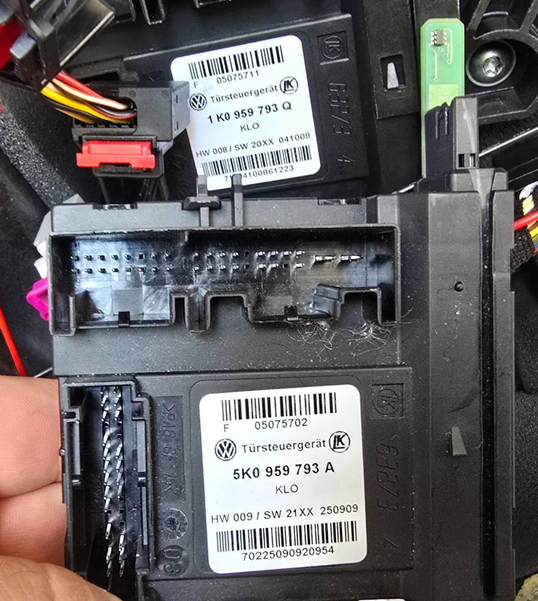

    Salutare tuturor! Am cumpărat oglinzi 5K0 857 507 AF / 5K 085 7508 AF (sunt noi, aftermarket) si calculatoarele de pe uși 5K0 959 792 A / 5K0 959 793 A (sunt SH OEM), înainte având module 1K0 959 792 Q / 1K0 959 793 Q. După montarea acestora nu a funcționat reglajul electric al oglinzilor nici pe stânga nici pe dreapta, nici luminile de sub oglinzi nu pornesc, iar plierea acestora functiona aiurea, in sensul in care pe pliere se deschid, iar pe 0 sau L/R se închid/pliază. Nu știu dacă funcționează încălzirea din oglinzi. Calculatoarele de pe uși fiind Gen2, iar cele noi Gen 3, am schimbat pinii din conectorul cu 32 de pini și cel de 20 de pini, conform schemele de mai jos După ce am facut modificarea (la conectorii de 32 pini nu am modificat nimic, fiind exact ca in imaginea de Gen3, iar la cei de 20 de pini, doar 1 singur pin a fost mutat) am conectat mufele de pe fețele de uși si a funcționat atât reglajul la oglinda stânga cât si dreapta. Am luat contactul, apoi am repus contactul si nu a mai funcționat reglajul oglinzilor, iar plierea/deplierea funcționează pe dos, după cum am spus. Toate bifele din longcoding atât pe ușa șoferului cât si cea a pasagerului sunt unde trebuie, erau puse de înainte de a schimba oglinzile. Am rămas cu această eroare care persistă si după ștergere 1. De ce după re-pinare a funcționat o dată si acum nu mai funcționează? (Am verificat, toate siguranțele din stânga bordului și sunt ok) 2. Dacă oglinzile se pliază cand ar trebui sa nu se plieze si invers, ar putea fi o inversare la firele de la mufa oglinzii? Totuși după re-pinare nu s-au pliat si mi-au permis reglajul acestora... 3. Mai am un switch de oglinzi cu care am sa fac o probă (luat tot de pe Aliexpress), poate s-a defectat cumva. Cel existent pe oglinzile vechi a funcționat ok, atât pe reglaj cât si pe încălzire si acum doar plierea/deplierea merge. 4. Cel care mi-a vândut calculatoarele m-a asigurat ca nu sunt de UK (nu știu daca are relevanta) si ca au funcționat corespunzător. Au fost demontate pe Skoda Octavia, iar nu știu dacă are relevanță. Pe usa șoferului am avut 1K0 959 793 Q si am montat 5K0 959 793 A, iar la pasager aveam 1K0 959 792 Q si am montat 5K0 959 792 A. Au functionat corect cu oglinzile vechi. Semnalizările dinamice oglinzi funcționează, iar căsuța cu volan pe dreapta nu este bifata. Aveți idei sau sfaturi cu ce as mai putea face / încerca?

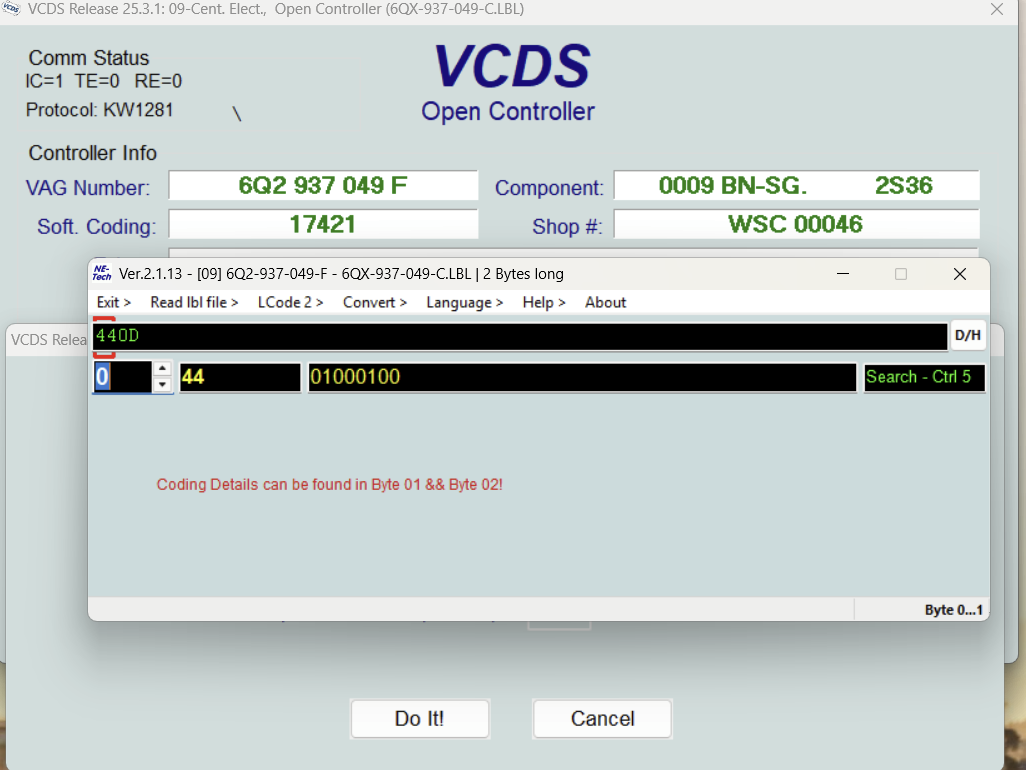

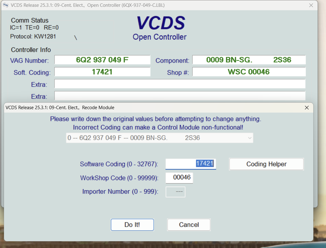

    am verificat si nu am curent pe pin-ul 18. am incercat cu faruri aprinse, am apasat de 5 ori pe spalatoarele de parbriz si nimic. eu tind sa cred ca e o problema cu interfata de codare si ca acel cod 17421 nu este corect. spun asta ca original masina avea 17422, am codat cu helperul si am obtinu 17421 conform cu screenshotul de mai sus, cod ce ar trebui sa activeze spalatoare de faruri si deschiderea portbagajului din maner fara cheie dar am descoperit ca portbagajul nu se mai deschidea. am pus inapoi 17422 si merge din nou dar acum interfata apare bifat senzorul de ploaie si deschiderea portbagajului.

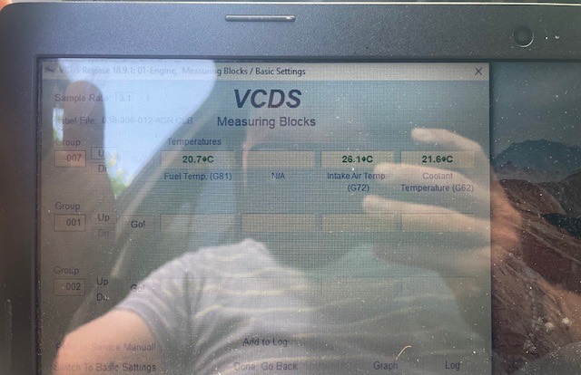

    Pornire ciudata motor TDi ALH
    Graficul avansului ,cel cu linia galbena
    Cu grupurile 001,004 și 013? Cum se face testul de compresie?
    Pe partea asta de avans, cantitate injectata, compensatii injectoare, senzori temperatură pare sa fie relativ ok. Probabil este o problema mecanică (a motorului sau a pompei de injecție). In primul rand fa un test de compresie. Incearca sa o pornesti cu mufa de la senzorul temperatură antigel scoasă sa vedem daca face tot asa.

  16. EEXCALADE
    Pune o poza cu graficul actual ,la temperatura de 90 grade

    Spalatoare faruri polo 9n3
    Ai verificat dupa codare, daca iti iese comanda 12v din centrala electrica, pe pinul dedicat? Farurile sa fie aprinse, cand verifici
    In centrala electrica am incercat sa fac modificarile dar nu functioneaza.
