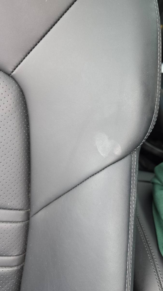

    Eu folosesc pt piele in ordinea: Stong sau Mild leather cleaner depinde de halul de murdarie, pe volan dau ala strong, leather protector(protecite UV si hidratare), leather shield(protectie mecanica la uzura) Toate produsele sunt Colourlock.

    Chemical Guys leather cleaner... (linkul e doar cu titlu de exemplu). Folosesc impreuna cu o perie cu par de cal si niste lavete sintetice. LE: dupa care dau cu leather conditioner tot de la chemical guys.

    2023 Cayenne Hybrid
    Puteti sa imi recomandati va rog o solutie de curatare a pielii? Eventual un degresant care sa mearga si pe piele? M'am trezit cu o pata ciudata pe scaunul dreapta, care nu nu vrea sa iasa cu nimic. Ma gandesc ca poate au mancat copiii ceva gras si au pus apoi mana in acel loc. Altfel nu imi pot explica. Cam asa arata. Multumesc anticipat
