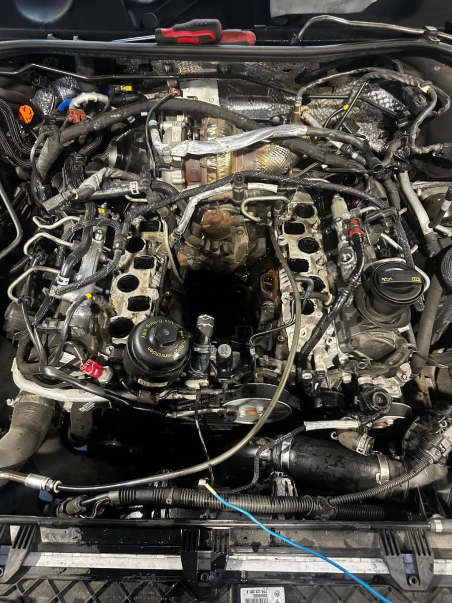

    Revizie (Touareg 7P)
    Crede-ma ca nu stiu exact ca am si uitat sa intreb ( cert ii ca nu mai exista transpiratia de ulei ) dar toate operatiunile erau absolut necesare . Admisia era infundata de " smeclau " ca au trimis-o la un alt service specializat pt curatare. Furtunurile cele de racire care au supapa de sens in ele erau blocate efectiv ( le-am vazut si testat ) . Mi-a zis mecanicul ca dupa cateva mii de km sa merg din nou pt inca o curatare a sistemului de racire , ceea ce o sa si fac . Au verificat tot ce le-am spus si au rezolvat .
    Deci pentru scurgerea de ulei ce ai schimbat exact ? Au dat jos toata galeria si au curatat-o ? Cum arata in interior ?
  19. Baxxon
    Schimbat (de pe deviz citire ) furtun retur racire vas 1 oe vas expansiune furtun racire vas 2 oe rezonator oe furtun admisie aer oe radiator ulei garnituri admisie + egr flansa racire motor oe supapa regulatoare termostat oe solutie curatare etansare antigel dil 6,5L curatare admisie si racitor gaze ulei diferential fata+ spate oe balama usa stanga superioara oe + revizie ulei + filtre total piese + manopera 10200 lei Am tras o tura mai lunga si masina se misca mai bine , trage mai liniar , imi place rezultatul . Ii pregatita pt vacanta la schi , azi maine da zapada 🤞 ( si cand ma gandeam ca s-o schimb cu ceva mai nou , imi dau seama ce eroare faceam , mai ca as mai cumpara unu si sa vand bmw-ul ))
