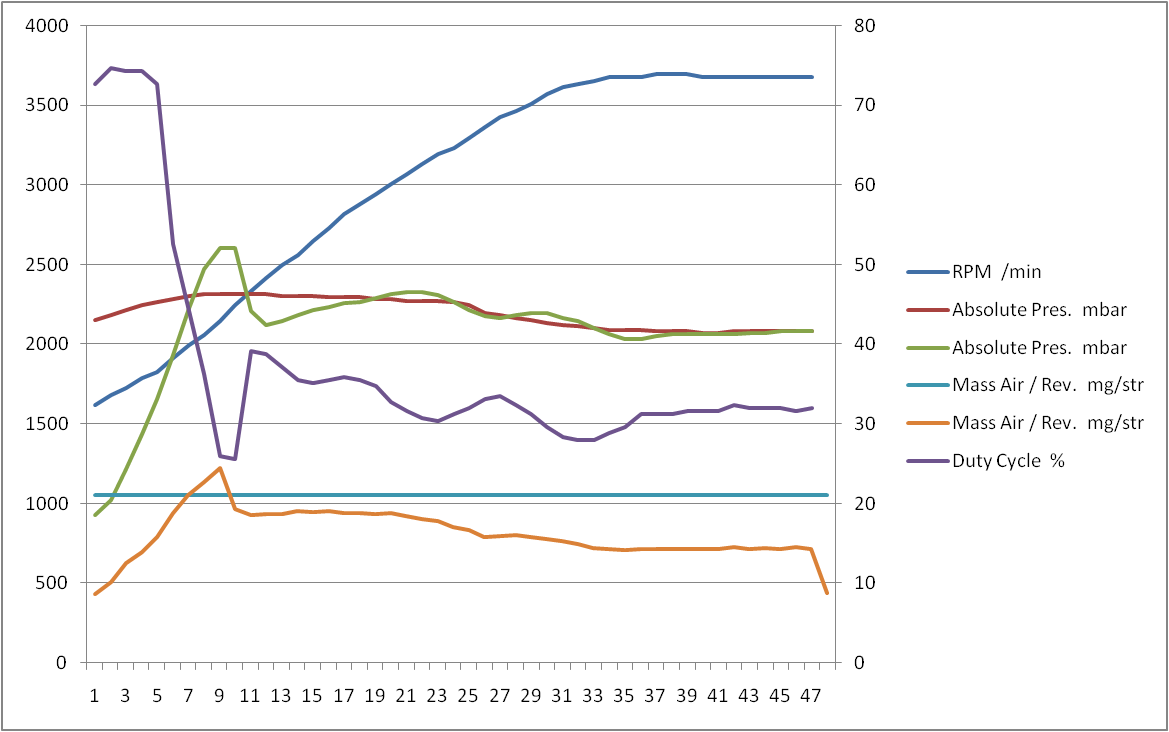

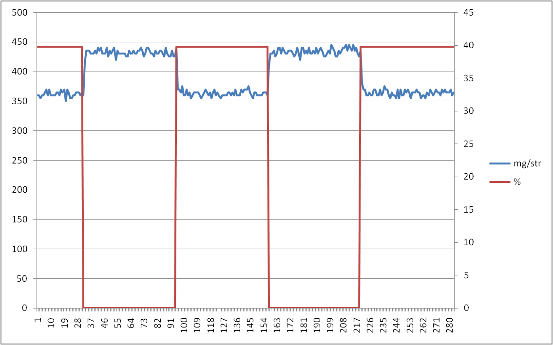

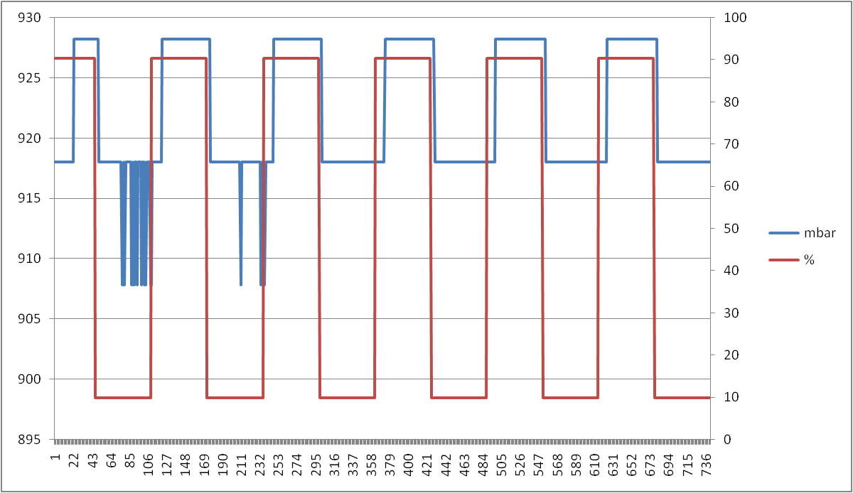

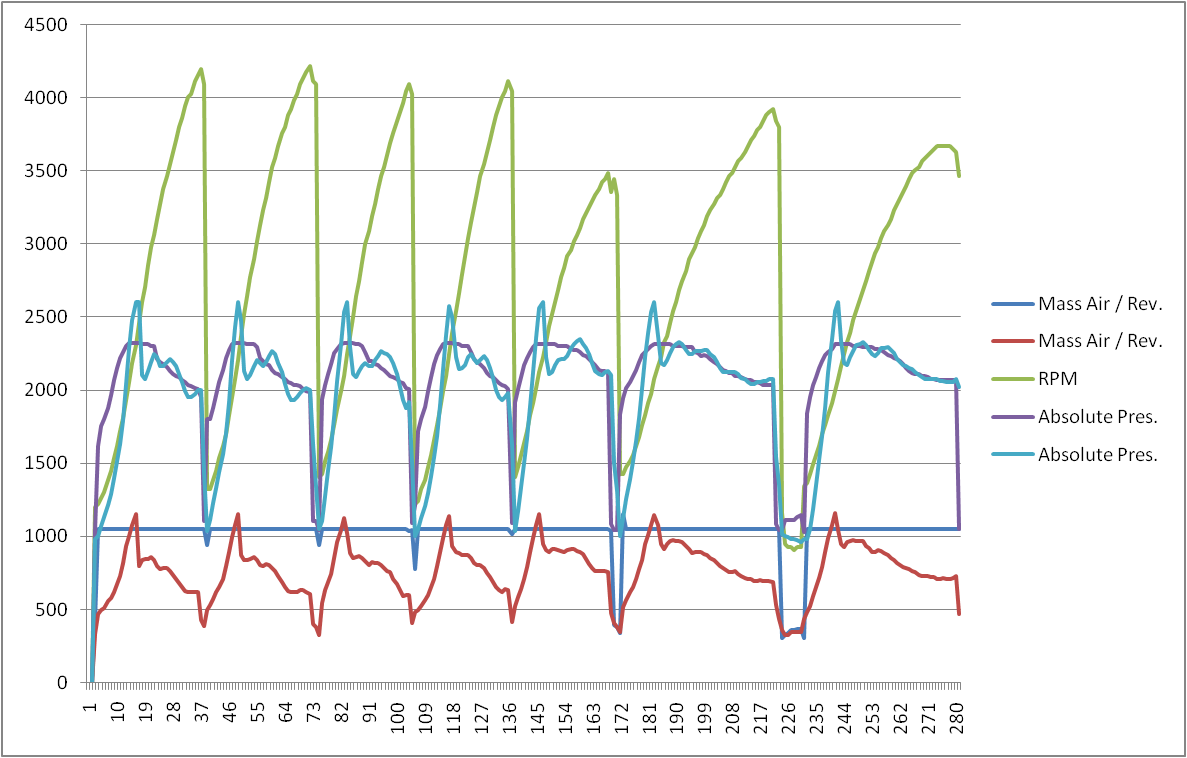

    BS011 Dacă este să ne luăm după logul ăsta s-ar zice că turbina este moartă, o diferenţă on/off de numai 20 mbari cand ar trebui să fie în jur de 180. Dar după cum se va vedea la logul în mers ea face presiune, cam târziu, dar face Cauze posibile: - membrană actuator fisurată - probleme vacuum - geometrie gripată Pentru a varifica primele două ai nevoie de un pistol de vacuum cu manometru Logul în mers. Pun aici primul log şi o porţiune din al doilea unde se vede cât de greu a urcat în turaţii (24 secunde ca să ajungă la 3600 rpm) Aici se văd clar două lucruri - presiunea are nişte fluctuaţii cam mari, un spike mare urmat de o cadere de presiune, după care rămâne cât de cât stabilă, deci din punctul ăsta de vedere după 2800-3000 rpm ar trebui să tragă bine. Posibil ca fluctuaţiile alea să fie din cauza gripării geometriei. Dacă nu sunt probleme de vacuum cam asta ar rămâne - a doua chestie care se observă este cantitatea de aer măsurată de MAF. Este mică raportat la cerinţă şi scade pe măsură ce creşte turaţia chiar dacă presiunea este ok. Aici cauze ar putea fi: aer fals tras între MAF şi turbină (aici trebuie verificată tubulatura dintre MAF şi turbină), MAF obosit, recirculare parazită (asta ar avea drept cauză faptul că EGR nu închide bine, dar nu aş crede că este asta pentru că EGR are senzor de poziţie şi ar da eroare). Asta poate fi o cauză pentru urcarea grea în turaţie, deci cred că ar fi prima care ar trebui investigată. Dacă tubulatura este ok ar trebui să încerci cu un MAF nou de probă (sau unul care ştii sigur că este bun) BS003 Pare relativ ok. Cred că cantitatea de aer măsurată atunci când EGR este închis ar trebui să fie mai mare, spre 500. Deci: - de verificat capsula vacuumatică (conectezi un furtunaş la capsulă, tragi aer cu gura cât poţi de mult şi vezi dacă limba rămâne lipită de furtunaş, sau cu pistoul de vacuum mai bine) - de verificat vacuum-ul (pui manometrul de vacuum în locul actuatorului, dai să facă BS011 şi pui un filmuleţ aici cu manometrul) - de verificat MAF.
