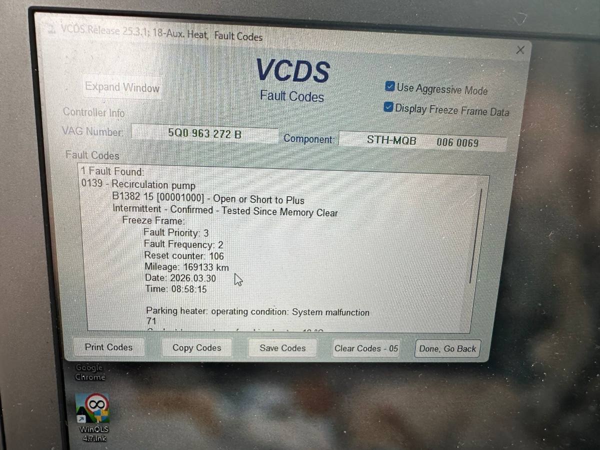

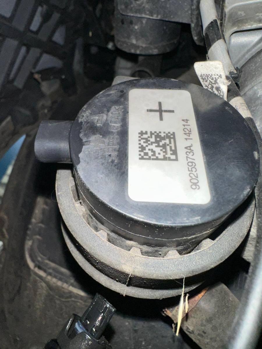

Salutare. acum 6 luni la un golf 7 1.4tsi. am schimbat pompa recirculare secundara de la webasto cu aftermarket pe bosch sau dayco. imi dadea short to ground de cum am instalat-o, o data la ceva timp. stergeam eroare, dadeam un reset din vcds la pompa de recirculare, si mergea ceva timp, si dupa iar se oprea. mecanicul a comandat aftermarket. stiu ca zicea cnv, ca ar trebui pe original. exista vreo solutie, inafara de a comanda pe original? si trebuie original sau poate fi dupa cod de original de la pitsburg. multumesc anticipat.
