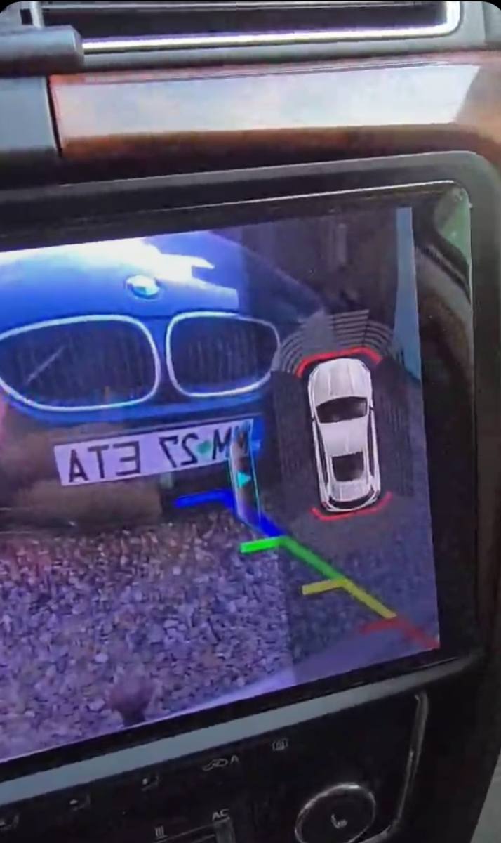

    Buna dimineata,sunt posesorul unui superb 2 din august si am avut navigatia columbus,am schimbat cu android,si acum am o mica problema!daca va rog frumos sa ma ajutați,cand vreau sa parchez,ii ca merg senzori,ii cand nu merg,cand nu merg senzori o pun in neutru,si activez senzori si ma plimb pe lângă senzori si bipuie toti,ce poate fi oare!menționez ca pe tester mi-a dat senzorul fata din dreapta numărului de înmatriculare defect,dar i-am schimbat amândoi senzori de lângă numar,sunt noi!

    Urmează sa verific și geometria... Nu am făcut semne, nu-mi dau seama dacă ar afecta geometria atâta timp cât prinderea este flexibila in bucsa. La strângere, da, suportul merge deplasat câțiva mm. Eu l-am fixat cum s-a așezat. Tot ieri, am fost la @Al Bundy și am schimbat radiatorul de căldură. Ocazie cu care am aflat și de ce nu-mi merg senzorii de parcare
