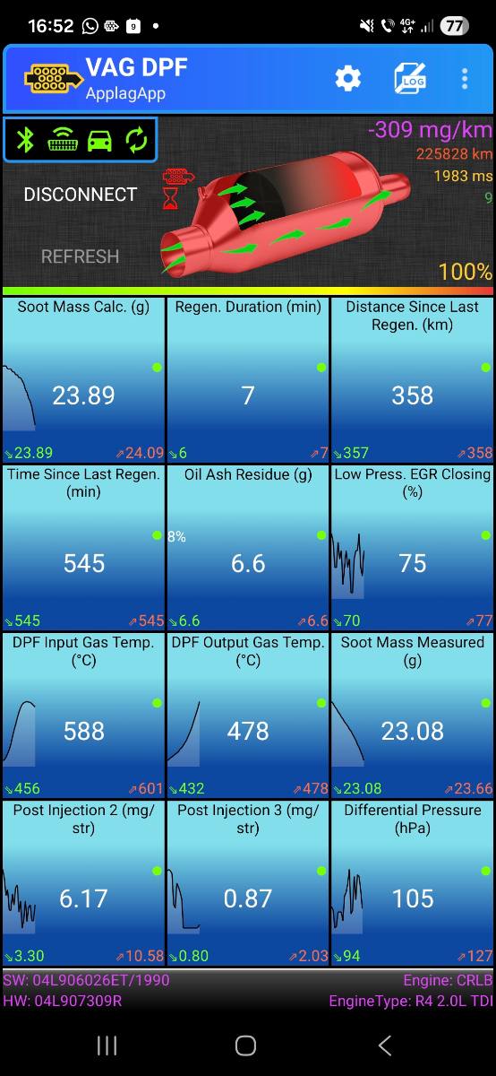

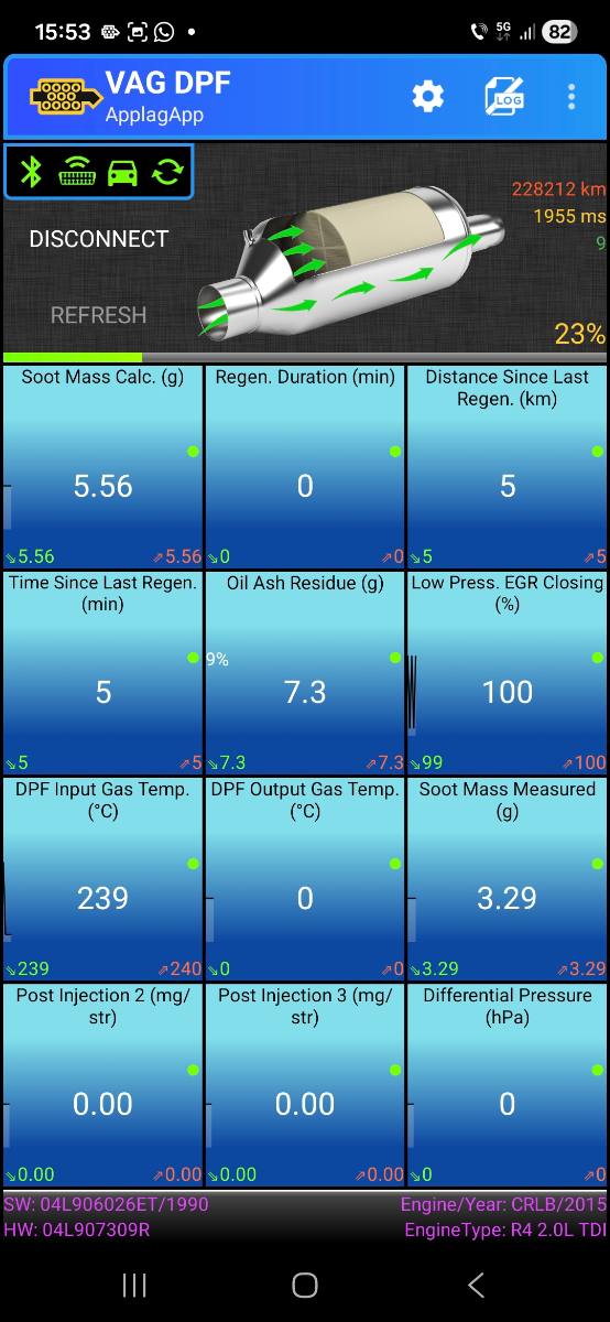

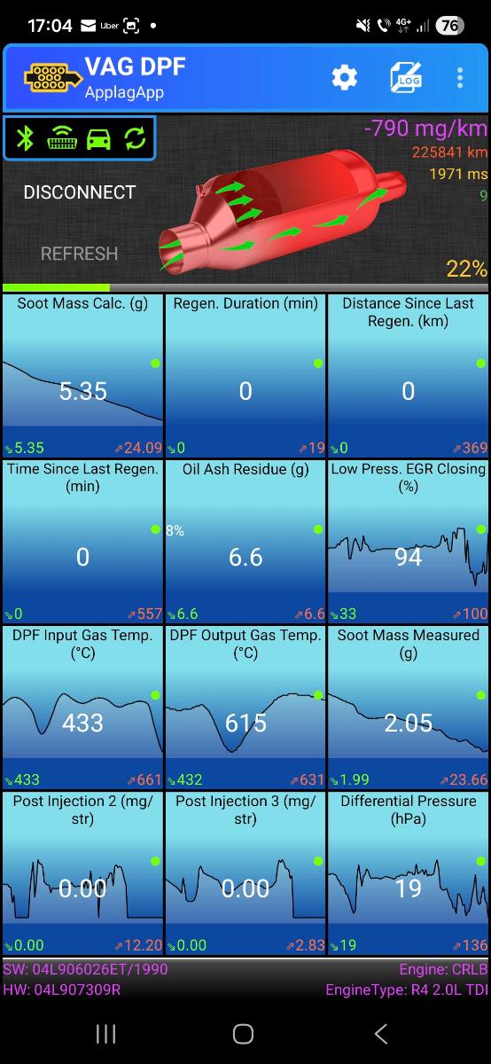

Va cer si eu o parere.. 230.000, 2015, CRLB. Tot timpul urmaresc sa își facă regenerare completă. DPF a fost spălat la 200 mii km (acum 7g) si senzorii sunt înlocuiți. Niciodată la measured nu am reușit sa scad pe minus.. Trebuie sa fac ceva pentru o prelungi durata de viata si sa nu am probleme? Nu am probleme cu consumul de ulei, ulei schimbat la 10.000 km. In oras își face la maxim 100-150 km. Extern la 300-350km.
Corect, plus (f important): ratat putine regenerari! Multi "nu baga in seama regenerarile si le opresc frecvent.

S-a mai scris pe topic despre aceasta marota ca un filtru DPF se defecteaza de la mersul in oras, se stie acum ca si masinile pe benzina cu GPF introduc benzina in baie si asta este mult mai grav fata de motorina in ulei. In mod clar un diesel respira mai bine la drum lung, dar nici drumul in oras nu-l termina asa usor. @xfg8 Corectiile pe injectoare poti sa le vezi? Cat este presiunea diferentiala cu motorul oprit?

Cea mai buna intretinere preventiva a DPF este... sa nu circuli in oras 😞 Cam asta ucide maxim DPF-ul: drumuri scurte, dese si oras (motor rece, etc).
@florynsv, merci de parere. Din cate vad din poze, starea DPF-ului tau e mult mai buna decat al meu. Ai Oil Ash 37.55 grame. Eu aveam 44 la 151.000 km cand am adus masina din Germania. De asemenea Soot Mass Calculated este 17 gr vs Soot Mass Measured 10 gr. Deci diferenta mare intre ele, ceea ce e foarte bine. Presiunea diferentiala iara vad ca ai 11 hPa la 200 km dupa regenerare...cat am eu imediat dupa regenerare. E drept ca eu am 179.000 km in prezent. Probabil la mine comportamentul acesta vine de la presiunea diferentiala marita, dar nu stiu ce o poate cauza. Momentan cum ziceam, masina se comporta bine, dar as fi vrut sa previn totusi o problema costisitoare cu DPF-ul mai tarziu. Imi place mult masina si am crezut ca daca monitorizez atent regenerarile DPF-ului nu vor fi probleme chiar daca o folosesc zilnic in trafic aglomerat. Din pacate cred ca in ritmul acesta DPF-ul nu va avea viata lunga.
