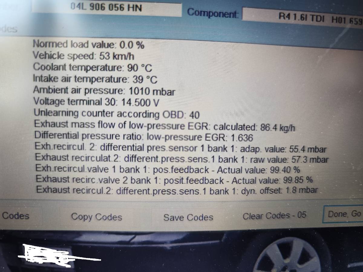

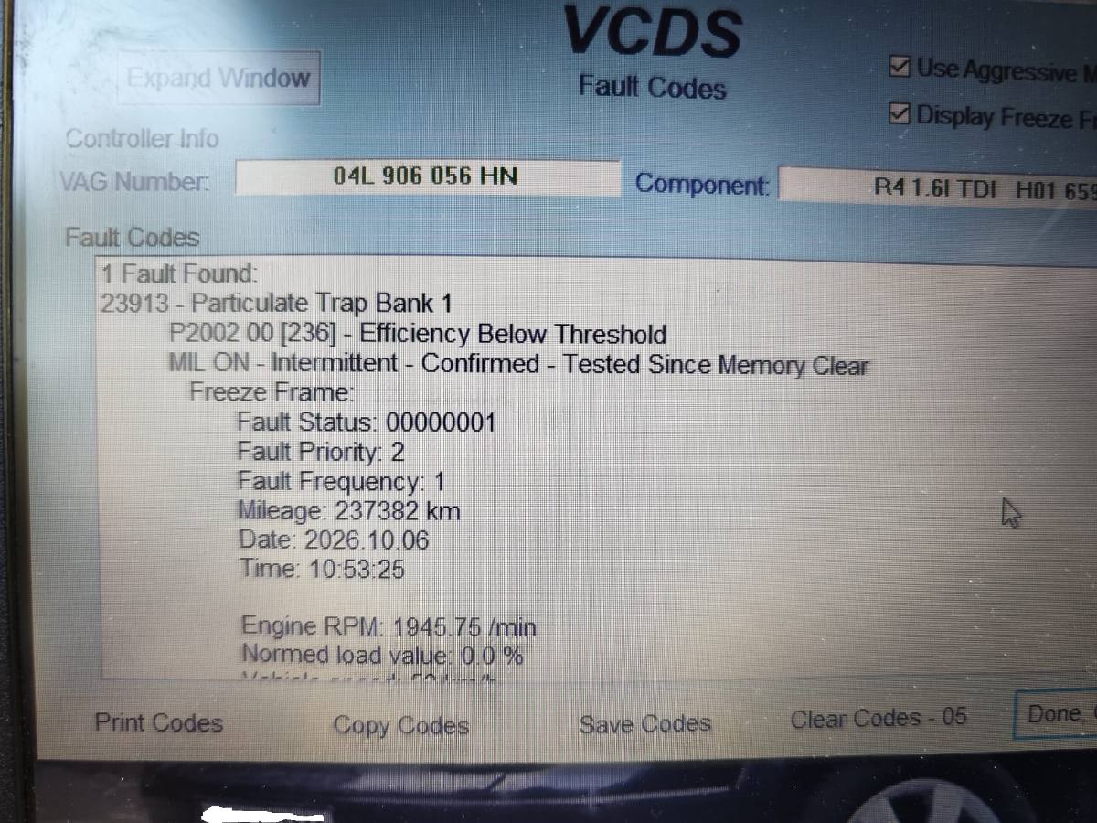

    Salutare .Golf 7 1,6 tdi DGTE 2018 238tkm .Cam la 1000km parcursi aprinde check,stocheaza doar o eroare 23913 /P2002.Am tot citit pe net,pareri impartite,EGR,racitor gaze,senzor....dar sunt si erori minim doua,la mine doar una.Atasez poza cu eroarea si parametrii.
