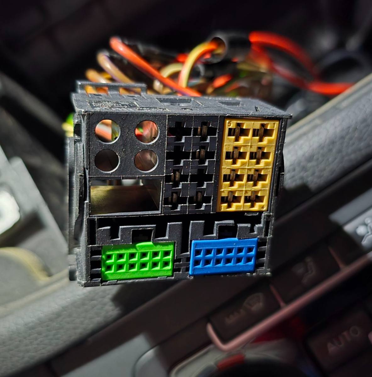

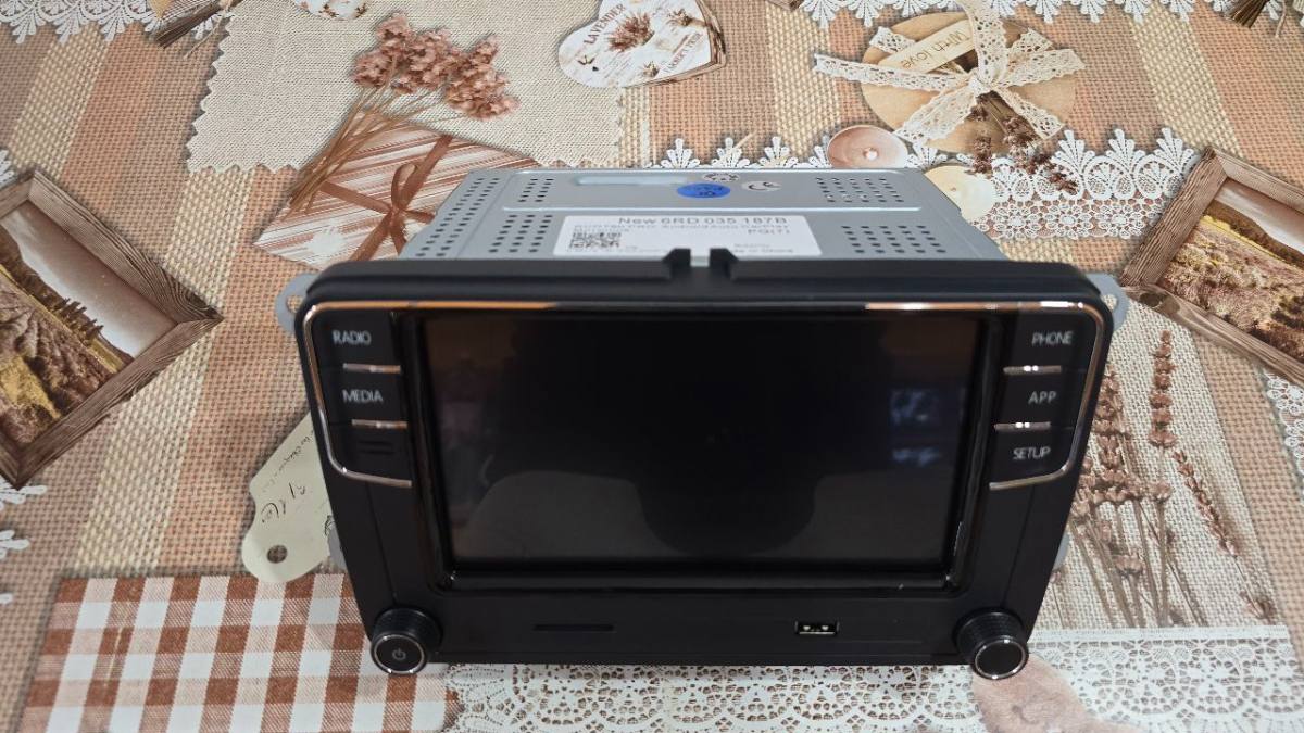

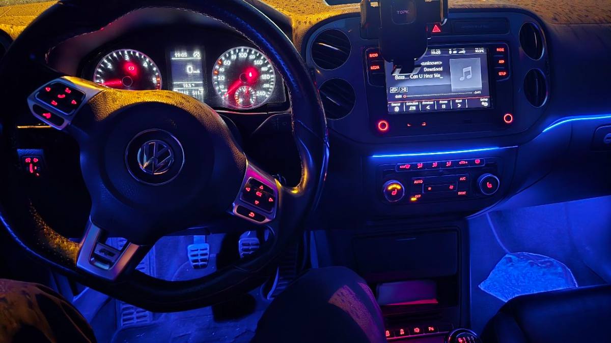

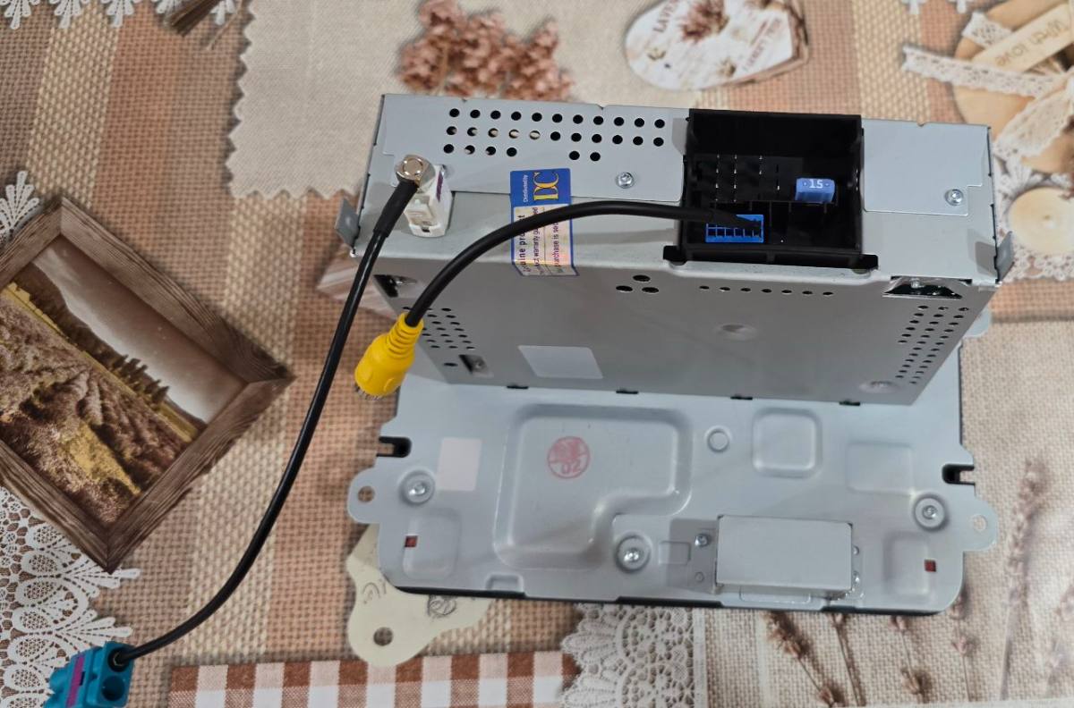

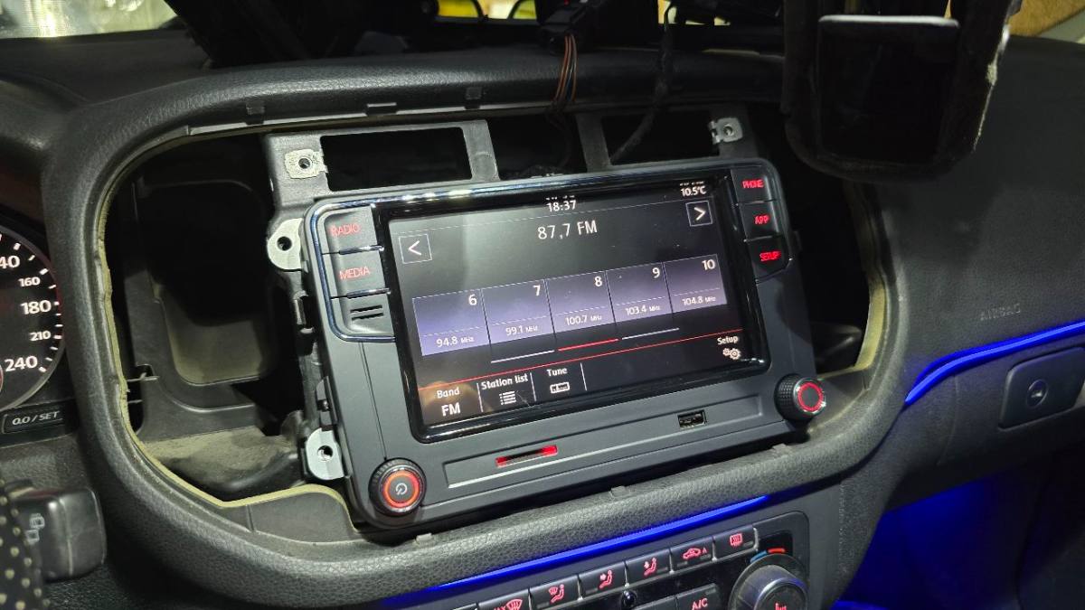

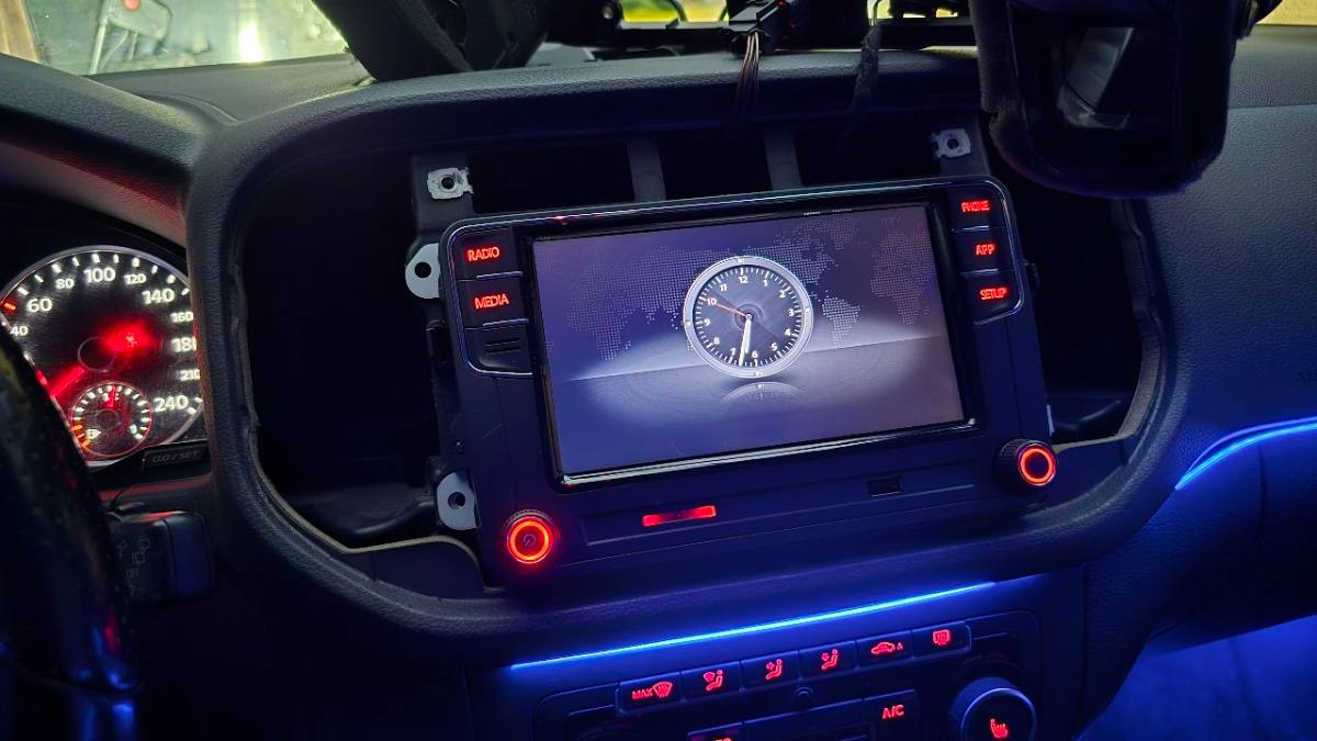

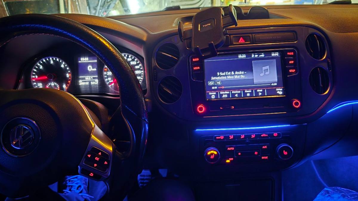

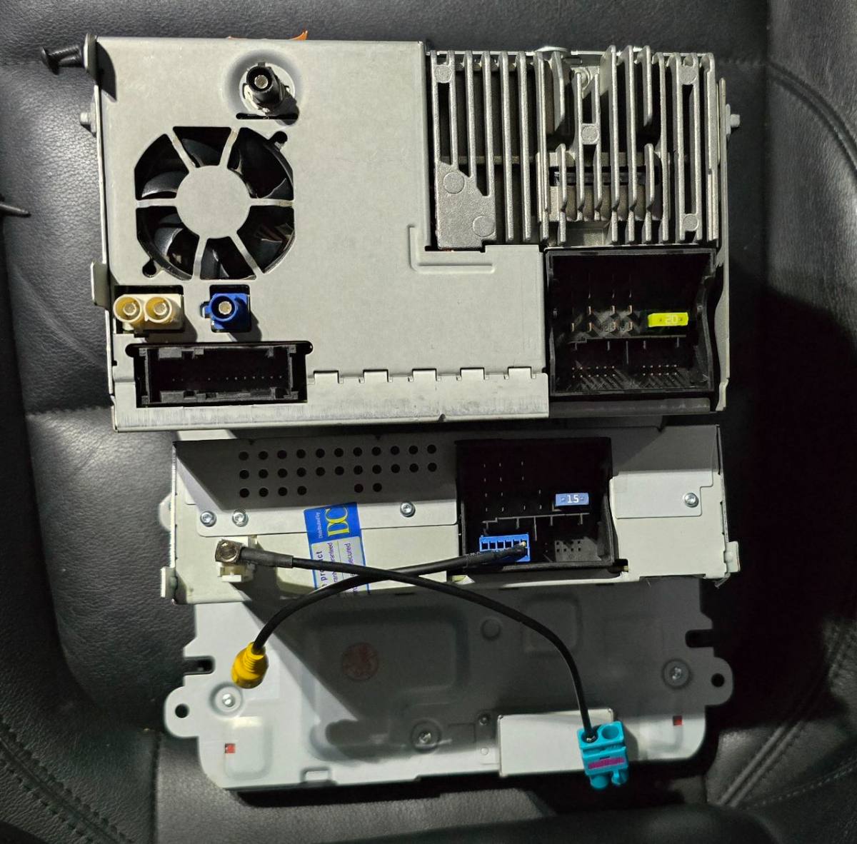

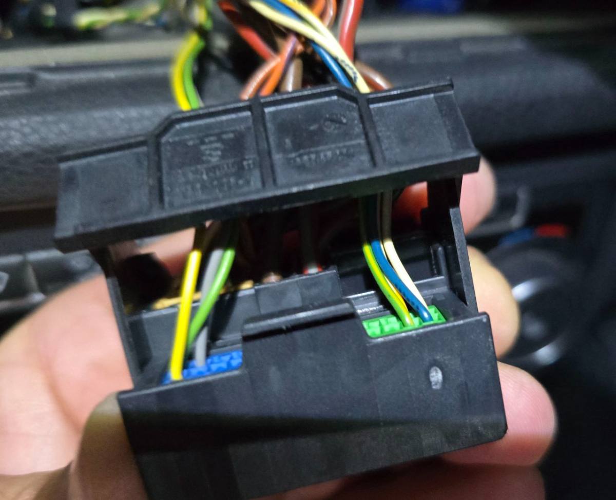

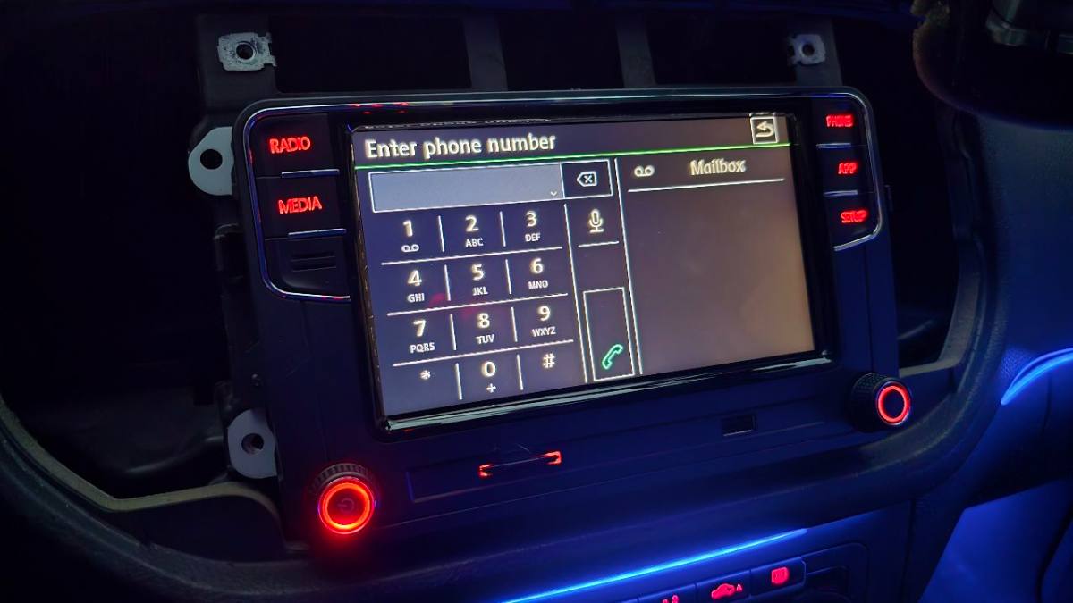

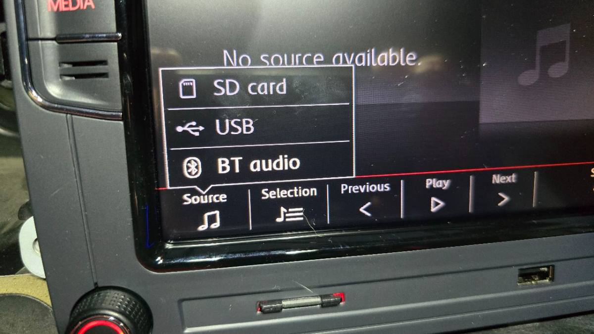

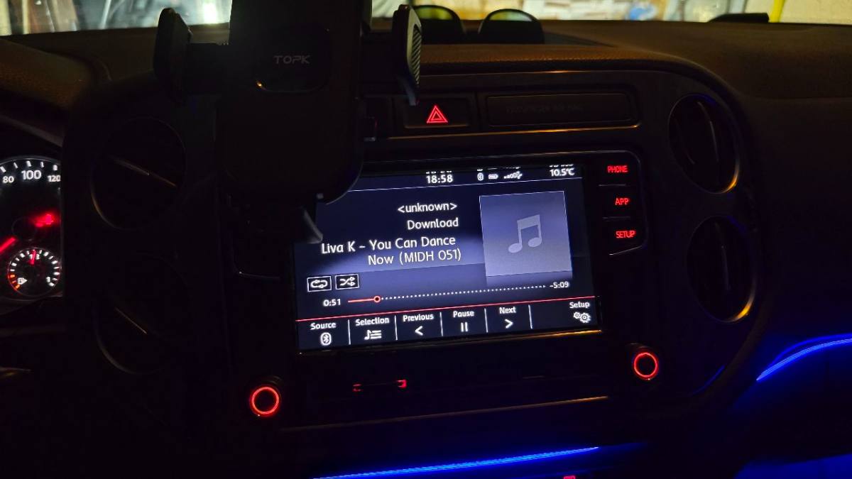

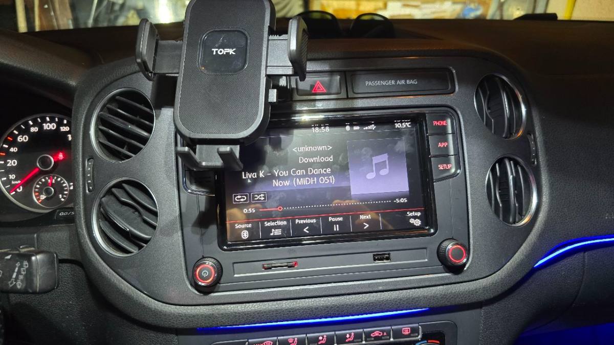

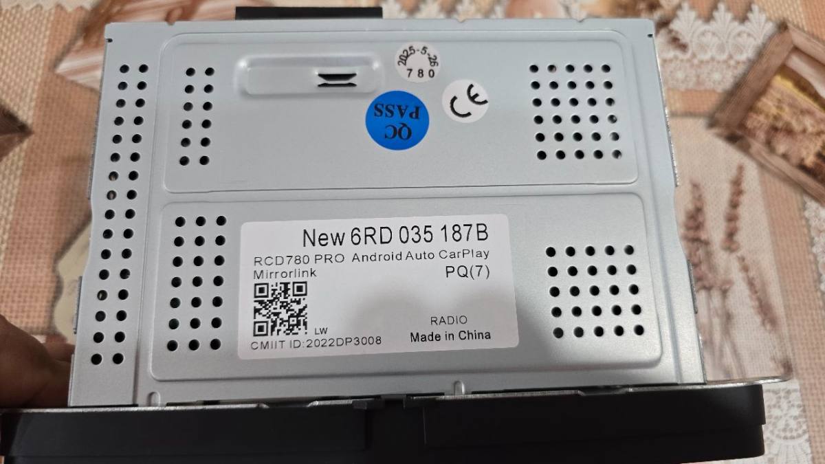

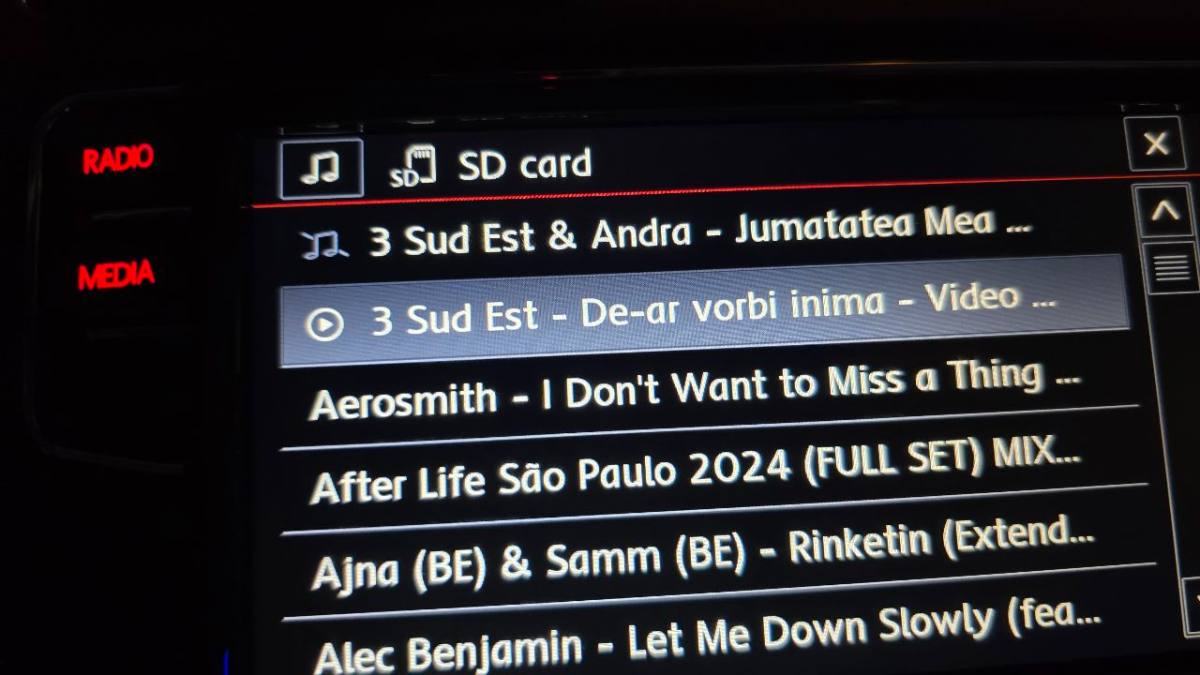

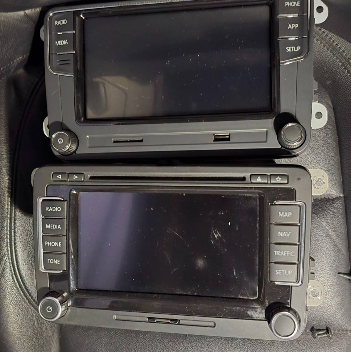

    Ieri m-am întors de la Brașov și pe traseul de la Ojdula spre Greșu începuse să ningă, bătea si vântul destul de tare și eu, ca mulți alții, aveam cauciucuri de vară. Nu am avut probleme de aderență, chiar dacă la un moment erau -1°C, dar nici nu am testat la limită (cred că o singură dată, a fugit puțin fața într-o curbă mai strânsă, dar am redus mai mult viteza) La dus, am găsit ursul care aștepta pe marginea șoselei, același pe care l-am întâlnit și când am plecat în Eurotrip 😁 Tot ieri a venit și RCD 780 PRO (6RD 035 187D) - termenul de livrare a fost 5 zile lucrătoare și nu am mai avut răbdare până azi și aseară am schimbat RNS510. Photografie comparativ între cele două A venit și cu cablul spre antena radio și camera RCA iar aici am o dilemă, in sensul că, în mufa quadlock exista un conector albastru cu 3 fire, care nu știu ce rol joacă, întrucât RNS510 are mufă dedicată pentru cameră. Aștept să vină camera și să văd cum o conectez, sau dacă imi trebuie vreun adaptor quadlock După ce am pornit-o m-am jucat prin menu-uri, am testat Bluetooth-ul atât prin telefon cât și redarea melodiilor și Android auto. Se mișcă foarte rapid, incomparabil cu RNS510. Tot incomparabil este volumul din difuzoare, cred că RCD 780 PRO are amplificarea mai puternică Acum să văd dacă m-ai am nevoie de suportul de telefon acolo, în condițiile în care Android auto merge prin cablu. O să testez cum merg Eaze si Google maps și dacă funcționează ok, o să renunț la acest tip de suport de telefon. O singură problemă am, la selectarea redării de pe card, uneori nu-mi vede cardul (este un microSD băgat într-un adaptor SD Când îl vede, rulează câteva secunde și apoi sare la următoarea piesă, iar când intri pe lista melodiilor sunt marcate cu 🎵 tăiat și nu mai pot fi redate. O să testez și cu stick-ul, iar pentru SD o să schimb adaptorul și formatarea, să testez dacă aici este problema. Weekend fain tuturor!
