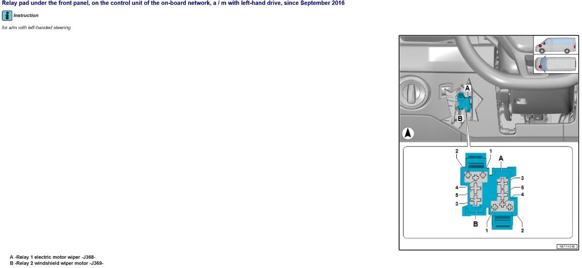

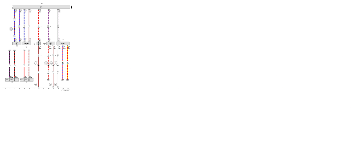

    Crafter 2014 - Limp Mode (nu are putere si turatia max 3000)
    Vezi pe j519 erori/activari/functii/parametrii. Sunt ambele controlate de j519 si primesc comenzi de la maneta. Stergatoarele vad ca au si relee separat j368, j369. Vezi pe modul daca primeste comenzi de la maneta.
    Salutare...la un Crafter din 2020, nu mai imi merg stergatoarele si nici pompa de apa parbriz, siguranta F46 este buna, cea de 30 A. Are cineva o schema de la maneta de la stergatoare?
