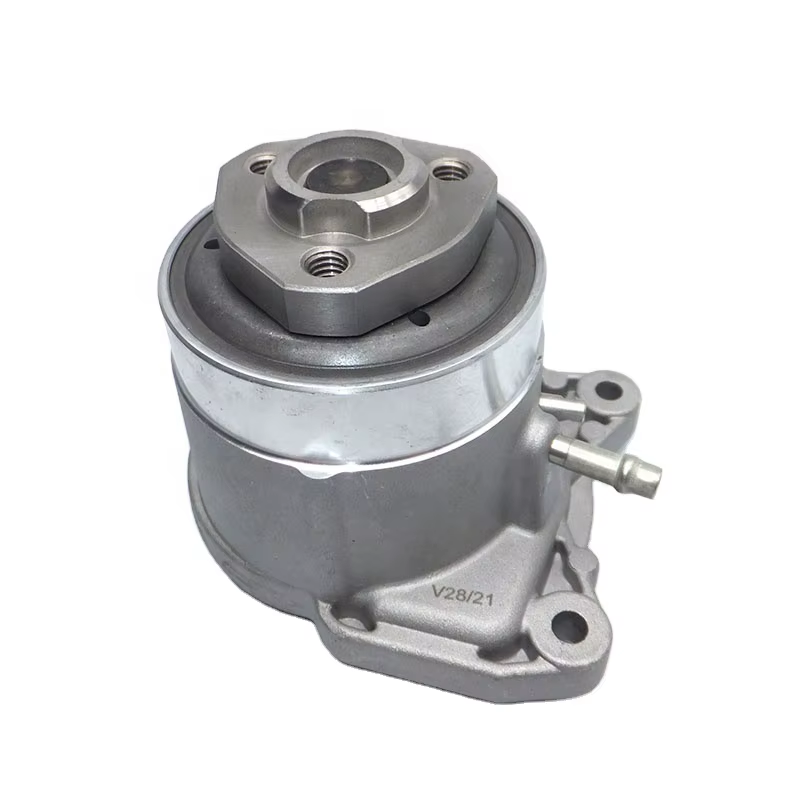

kitul original pentru distributia de 1.2TSi este cel recomandat mai sus, 03F198158B, singurl care merita folosit. Suruburile de la patine nu sunt incluse, dar cu atentie se pot recupera. Este unul care tinde sa se rotunjeasca torxul... Mai trebuie lantul de pompa de ulei si semeringul de la arborele cotit. Lucrarea la repr Skoda a costat undeva la 2500 lei , cu schimb de ulei inclus, dar fara pompa de apa si antigel. la rulaje de peste 100.000 km , este bine sa fie inlocuita si pompa de apa, care cedea uneori brusc, sau ramane mecanismul vacuumatic blocat pe inchis si fierbe motorul ( este pompa cu actuator vacuumatic pentru reglarea debitului) -

Motorul 1.2 tsi cbza cbzb cbzc distributie pe lant probleme si rezolvari
micutu82 a postat în topic iniţiat de qwk din Motoare pe benzina
Știi că pompa de apa nu este obligatorie. Chiar mă gândeam la acel simering ce l-am schimbat acum 1 an că pierdeam puțin ulei pe acolo. Presupun că acele pinioane sunt incluse in kit -
k4b00 a postat în topic iniţiat de qwk din Motoare pe benzina
nu stiu ce calcule ti-au facut ei pompa de apa nu e obligatorie trebuie sa iei kit 03f198158b + ceva semering + lant pompa ulei si sa stie sa scoata pinionul de pe arborele cotit si sa-l puna pe cel nou(e prin presare) pe timpuri service skoda facea asta, restul spuneau ca nu este posibil eu m-am dus tot timpul la particulari -
