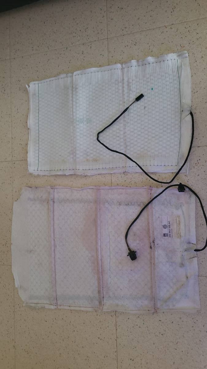

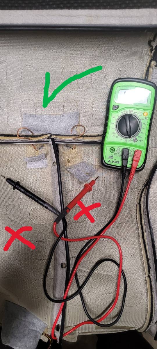

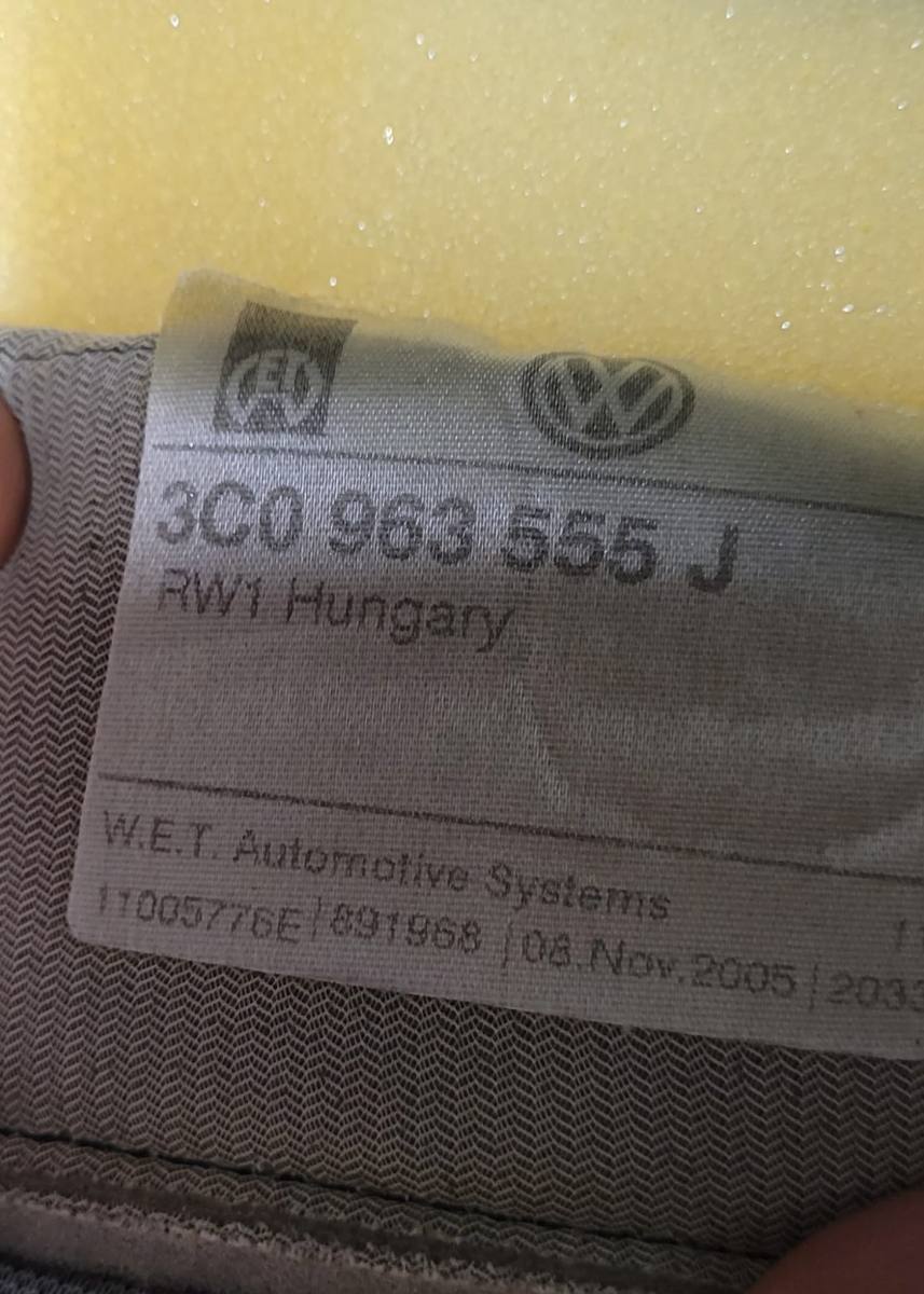

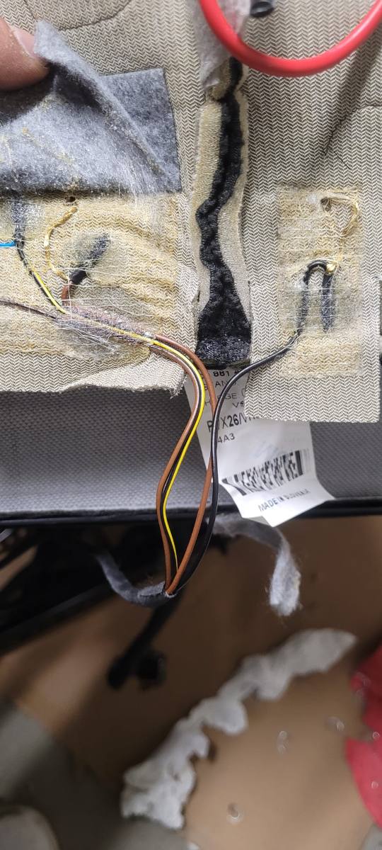

    Incalzire in scaune, ventilatie, memorie
    Salutare la toti ! Passat B6 2006 1.9 TDI 105cp BKC Problema mea este legata de incalzirea in scaune. (Scaune textil) Scaunul de la pasager functioneaza corect, problema este scaunul de la sofer. Spatarul este mort, la fel si sezutul dar nu tot, o parte din el. Mai precis partea din fata functioneaza. Restul sezutului nimic. L-am desfacut cu chiu cu vai, in sfarsit.. m-am uitat la el si nu inteleg. Rezistenta din fata, daca nu ma insel este inseriata cu partea din spate a sezutului si totusi aceasta din fata functioneaza iar restul nu. Am verificat si eu cu un aparat de masura atat cat ma pricep si sunt total derutat : la priza sezutului imi arata ca am continuitate (fir maro si negru) La capatul opus unde vin legate rezistentele nu am nimic si nu stiu cum sa masor, pare niste lita galbena. Pun aparatul pe aceste fire ale rezistentei si nu imi arata nimic. Nu inteleg cum de partea din fata merge, am crezut ca rezistenta din fata este legata in paralel dar alte fire ale rezistentelor nu sunt. Cum este posibil ca ala sa mearga si ala din spate nu ? Ma gandesc ca daca rezistenta din spate n-ar fi avut continuitate nu mai mergea nici aia din fata. Tipul de rezistenta cred ca este ala cu fir serpuit sau serpentina, nu modelul cu tesatura deasa. Rezistenta nu este arsa in nici un loc cum am vazut la unii. Termistorul l-am verificat (fir negru/galben si maro/negru) si nu pot sa va spun ce temperatura era in garaj dar atasez o poza cu indicatiile si nu stiu daca functioneaza corect. Va rog sa imi spuneti in ce pozitie trebuie sa pun aparatul de masurat (daca eu nu l-am facut bine) Am si un cod de defectiune : 02092 pe care l-am sters si nu a mai aparut, cu toate ca scaunul tot nu merge. Am vrut sa pun 2 rezistente de golf 5 ca la prize sunt cam la fel (cel putin aia de jos cu termistorul este identica) dar nu le pot pune pentru ca asta are croiala pe mijloc. Rezistenta de la spatar nu are nici o continuitate, aia e moarta definitiv am verificat doar la priza, nu am mai dezbracat scaunul pentru ca si ala are croiala pe mijloc si nu pot pune de golf 5 iar astea de golf 5 functioneaza perfect (le-am testat) Stie cineva ce numar de referinta au rezistentele astea, doar rezistentele nu rezistenta cusuta cu fata scaunului (aia care se lipeste pe burete) adica rezistente de retrofit asta daca si B6-le are asa ceva. Asa cum avea golf-ul 4 etc.. Nu gasesc deloc rezistente care sa se adapteze. Va multumesc anticipat pentru raspunsuri, atasez niste poze mai jos.
