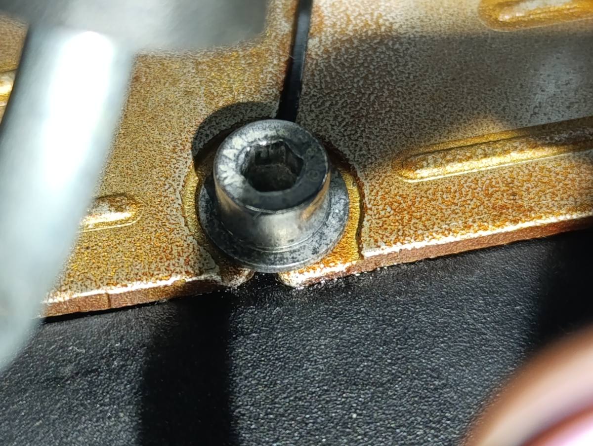

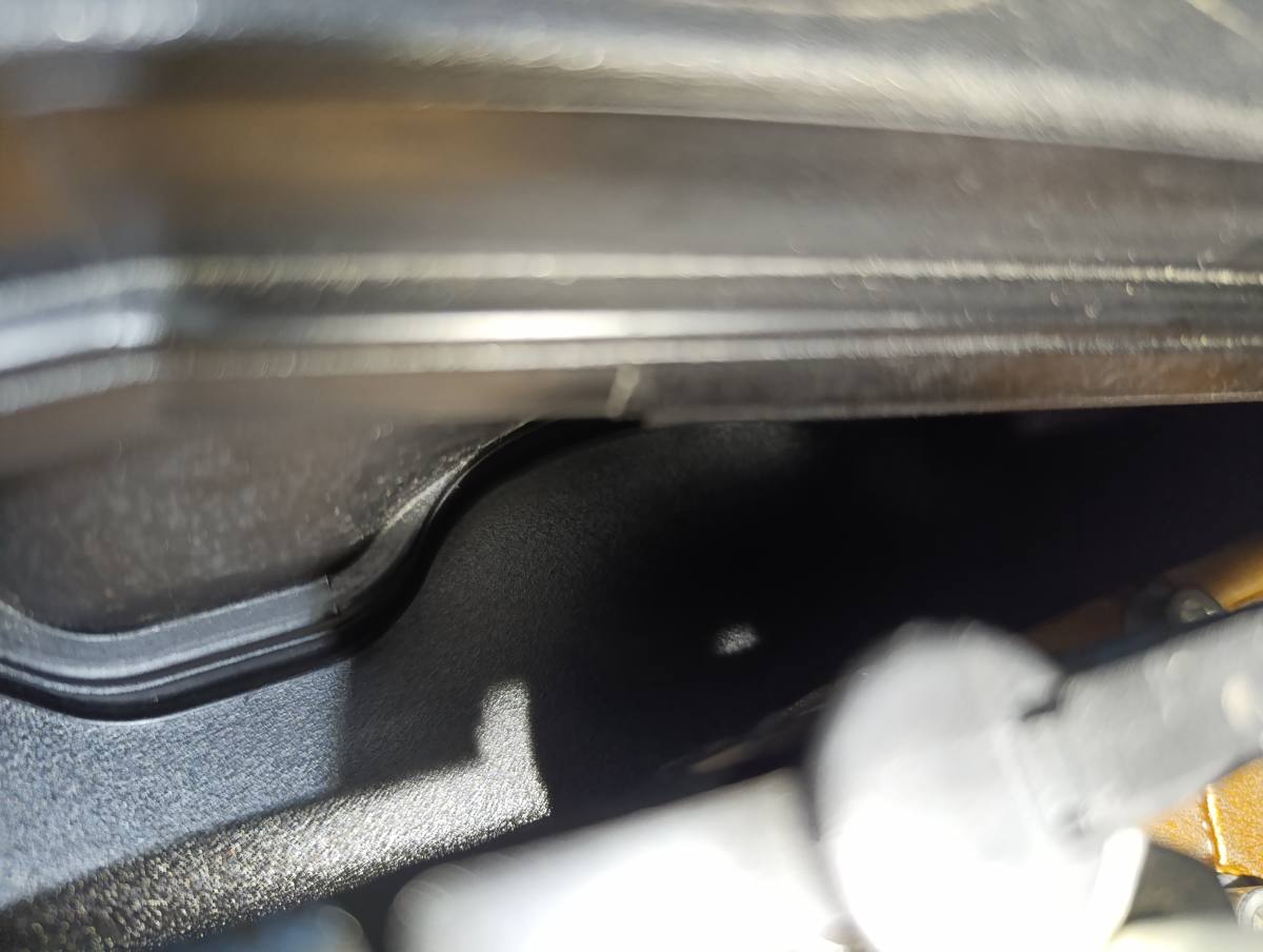

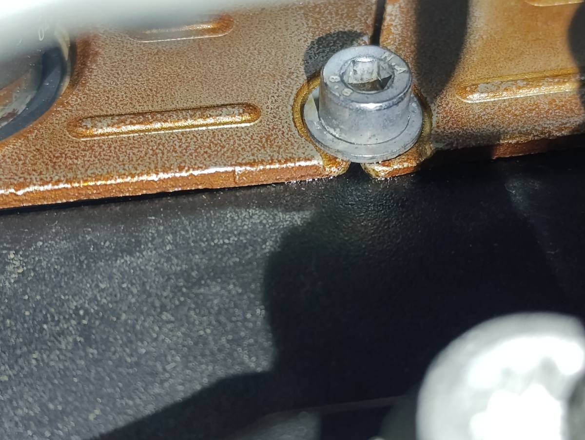

    Seara buna, deși pentru mine nu prea este, acum câteva săptămâni am schimbat și plăcuțele alea de etanșare, pentru că cele originale umezeau de ulei in jurul injectoarelor.Acum am scăpat de problema asta, dar umezește și transpira împrejurul lor, la îmbinare cu capacul de plastic.Au fost montate corect, strânse la cuplu, nu îmi vine să cred.M am uitat pe seara sa vad, curios și eu, pentru că în mod normal trebuia să fie uscat.Placutele au fost Elring 467.450, preț undeva la 35 de lei bucata.Originale undeva la 85 de lei, dar nu cred că asta ar fi problema, sa nu tina cele aftermarket nici 2 săptămâni, este catastrofal.Poate mă lămurește cineva care ar fi cauza, lăsând la o parte că alea originale erau ce trebuie.
