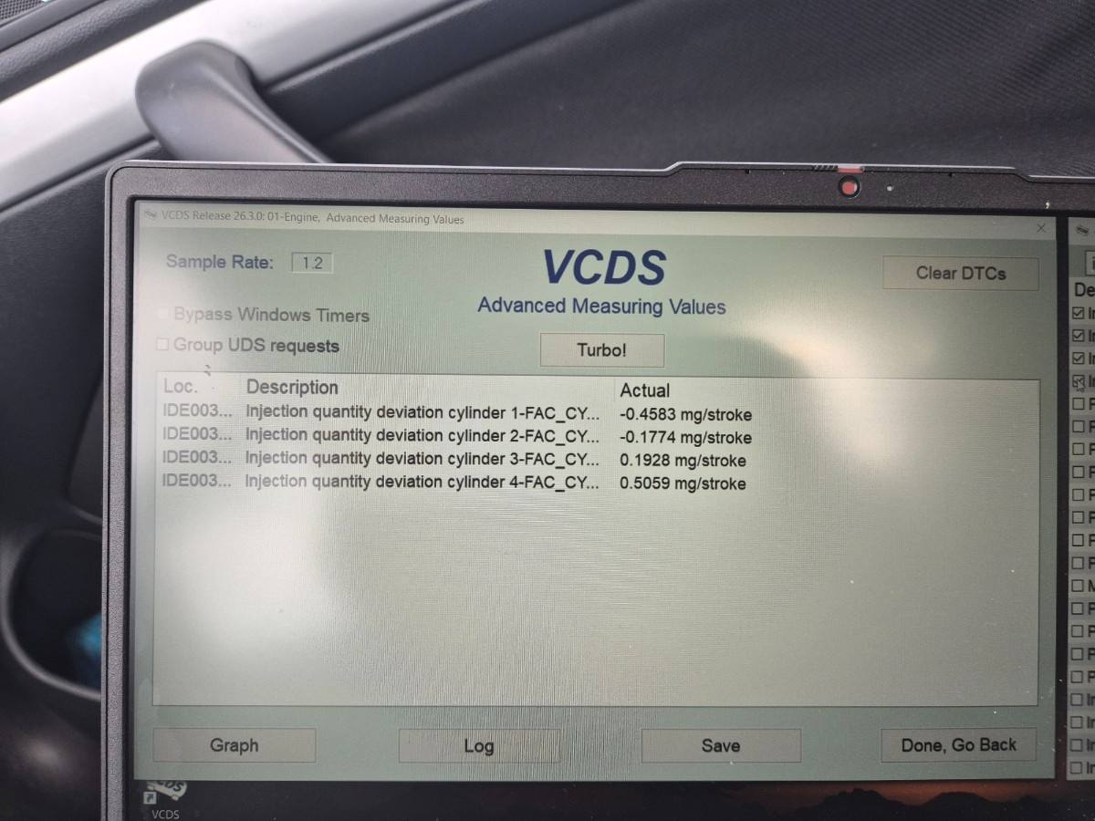

    Injectoare CR 1.6TDI
    Si ce trebuie sa fac mai exact? In imaginea de mai jos, acelea au fost valorile vechi inainte de adaptare.
  3. andrei_221
    pai mai sus undeva parca am scris.... dupa microadaptare e posibil sa iti dea un injector defect, deci aveti grija cand va jucati cu testerul

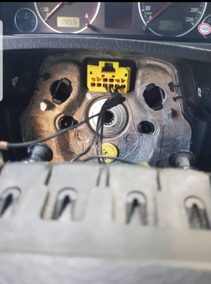

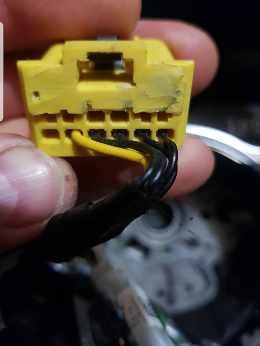

    T5 Multivan volan Retrofit inapoi la Normal
    Cablajul original de la volanul cel vechi,am facut acuma 2 poze una cu mufa de este conectata acuma la masina,adică volanul vechi fara comenzi,observ ca are 4 fire,cea de Golf 7 cu butoane si padele are 5 fire,amândoua mufe sunt identice Poate te ajuta aceasta scanare mai veche sa iti faci o parere despre ce este montat pe masina Multumesc frumos pentru ajutor Log-WV2ZZZ7HZ6H080415-106970km-ultimul.txt
  5. Alexandru T.
    Problema nu este doar a valorilor, ci mai degraba tacanitului pe care le face dupa adaptarea lor prin VCDS. Inainte de adaptare nu facea, mergea ok.

  7. davidut5
    Injectorul 4 are corectie mare, trebuie inlocuit.
  8. Alexandru T.
    Buna seara, forum. Sunt nou pe acest forum, imi cer scuze daca observati vreo greseala din partea mea. Detin ca masina o Skoda Octavia 2 Facelift cu motor 1.6 CR TDI (cod motor CAYC 105 cai) din 2010. De ceva timp aveam niste probleme cu cutia de viteze DSG7 (DQ200) cu ambreiaj uscat, smucind la plecarea de pe loc. Am inlocuit EGR-ul si alte garnituri, acelasi lucru. Am decis sa folosesc VCDS-ul pentru a calibra injectoarele, folosind "Adapting Injector Minimum Deviation Quantity". Am respectat toate procedurile, VCDS-ul si-a facut de cap, pana cand a terminat procesul de calibrare "Finished correctly I End of system test: system ok". Am oprit motorul 1 minut, dupa care se aude o bataie cand accelerez si consumul de la relatii creste de la 0.4l la 0.7l. Cand plec de pe loc, acel tacanit se aude mai tare si nu stiu ce sa fac...Majoritatea au spus ca trebuie sa merg cu ea aproximativ 100km ca ECU sa-si faca noile setari. Ce sa fac? Am intrebat si ChatGPT-ul si mi-a spus ca este ceva normal si ECU trebuie sa-si adapteze noile valori. Niste sfaturi?
  9. tyty25
    Cablajul original de la volanul cel vechi,poza se jos

  12. Al Bundy
    ce cablaj de airbag ai folosit ?

  16. Ieri
  17. Salut Dupa cum spune Titlu vreau sa trec inapoi de la volan cu comenzi si padele la volan normal Pe scurt,am fost respins la Itp,cand a vazut Neamțul volanul cu padele a facut spume si mia zis sa trec pe original, degeaba am incercat sa ii explic ca asa am cumparat masina Am cumparat volan normal de T5 complet cu tot cu mufa de la airbag si l-am montat, dar daca am avut minus baterie decuplat,am omis,chiar nu mi-am dat seama sa apas sa vad daca am claxon, si astazi am fost respins ca nu functioneaza claxonul, tipul de face itp ul a fost atentionat de un mecanic care a fost acolo cand m-am dus cu masina prima data la itp Ce trebuie sa mai schimb ca sa fac claxonul sa functioneze Multumesc
